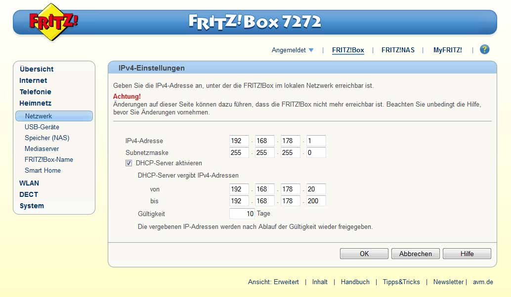

Unter Heimnetz - Netzwerkeinstellungen - IP v4 Adressen kannst in der Fritz!Box nachschauen, wie der DHCP eingestellt ist.
Wennst nix verändert hast, sollte der automatische Adressen im Bereich (Range) von 192.168.178.20 - 192.168.178.200 vergeben.
Ich hatte einmal den Fall das der DHCP in einer FB nur von .20 - .22 eingestellt war... Warum auch immer...
So sieht es da bei mir aus :)

Also unter dem Menüpunkt "Heimnetz" findest Du Deine Geräte wieder und dort kannst Du auch zu jedem Gerät einstellen, ob diesem Gerät eine feste IP-Adresse vergeben werden soll.
Ist bei allen beteiligten Geräten, außer der Fritzbox, der DHCP-Service deaktiviert und die IP-Adresse der Fritzbox als Gateway hinterlegt ?
