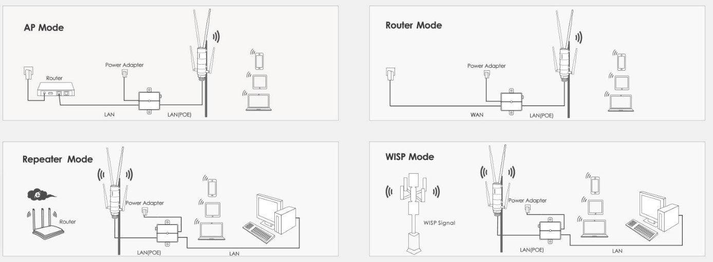

Davon habe ich zwei Stück, einer ist AP und einer Repeater. Ich möchte mir die mühselig erarbeitete Konfiguration nicht zerschießen, deshalb kann ich keinen Screenshot der WiFi-Konfiguration machen. Ich weiß aber aus dem Gedächtnis heraus, dass es die Modi Router, AP, Repeater und WISP gibt.
Das Manual gibt aber auch nicht so sehr viel her, vielleicht findest Du ja etwas passenderes.
In dem WISP-Feld im WiFi-Konfigurationsmenü soll man eine IP-Adresse eintragen. Ich weiß aber nicht, welche das sein soll, denn eine Auswahl wird nicht eingeblendet.
Auszug aus dem Manual:
2024-11-22 20_55_54-‎ und 2 weitere Seiten - Persönlich – Microsoft Edge.png
