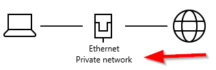

Als Du die Software fuer den Scanner lokal installiert hast kam definitiv die Abfrage ob die Software Aenderungen an der Firewall machen darf. Wenn Du da Nein sagst oder nix machst ist der PC vom Scanner nicht erreichbar. Achja. Die PC sollten im Privaten Netzwerk sein.

Die PC's und der Scanner sind im Privaten Netzwerk.

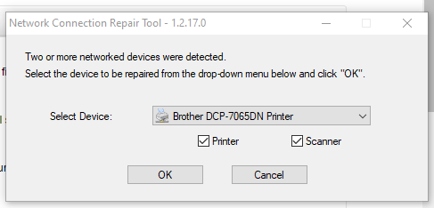

Hier bei mir kommt nach Start des Repair-Tools sofort das hier.
