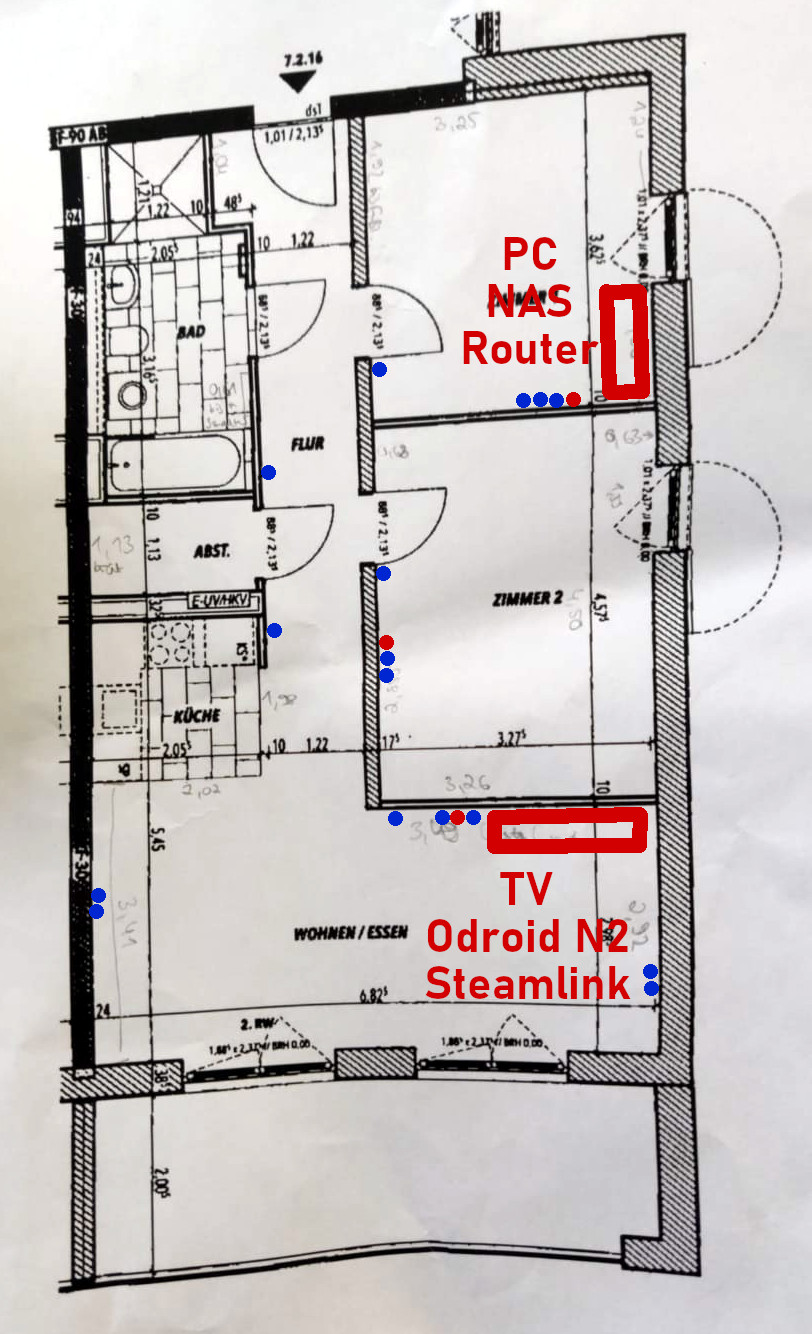

Hallo allerseits,
ich verzweifle langsam etwas, daher hoffe ich, dass eine:r von euch die zündende Idee hat.
Folgendes: In meiner erst vor kurzem bezogenen Wohnung habe ich PC, NAS, TV und Router nicht mehr in einem Zimmer stehen. Jedoch bin ich bei allen auf schnelles Internet angewiesen. Bei Geräten mit NAS-Verbindung reicht solide Bandbreite, der PC sollte schon direkt mit dem Router (FB 6490) verbunden sein (Zocken auch mit geringer Latenz), ebenso das NAS (Odroid HC2). Und damit ich auch am TV im Wohnzimmer zocken kann, bin ich auch bei Steamlink oder Odroid N2 auf Kabelanbindung angewiesen. Zudem ist der Balkon am Längsende der Wohnung auch kaum mehr im WLAN-Bereich. Die aktuelle Situation findet ihr im Bild im Anhang (rote Punkte: Multimedia/Breitband-Dosen, blaue Punkte: Steckdosen).
Meine erste Idee war folgende: Fritzbox vorne im Büro stehen lassen, LAN-Kabel in DLAN-Sender stecken und dann DLAN-Empfänger mit WiFi-Repeater neben dem TV anbringen. So kann ich latenzfrei steamlinken und habe Wifi auf dem Balkon. Problem: Die beiden Stromkreise sind in verschiedenen Phasen getrennt, das führt zu packet loss, verringert den Durchsatz signifikant (die 250 mbit kommen nicht an, Gigabit vom NAS schon gar nicht) und macht so das Zocken unmöglich. Einen Phasenkoppler kann ich ohne Zustimmung der Genossenschaft leider nicht im Sicherungskasten anbringen. Das Devolo Magic 2 Set habe ich jetzt aber schon hier rumliegen. Es hätte alles so einfach sein können.
Nächste Idee: LAN-Kabel unter den Türen durchführen und dann im Flur mit Kabelschellen an den Fußleisten entlang. Problem: Durch den Schwingradius der Türen müssten diese vor der Tür auch noch längere Strecken flach über den Boden geführt werden. Ergo: Nicht praktikabel.
Idee 3: Durch die Rigips-Wände bohren und LAN-Kabel durchführen. Das wäre wegen des größeren baulichen Eingriffs meine allerletzte Lösung (Genossenschaft again), und sicher auch nicht die schönste (LAN-Kabel quer durchs Schlafzimmer).
Jetzt könnte ich noch den Router umpositionieren oder auf reines WiFi-Repeating setzen. Habt ihr vllt weitere Vorschläge? Es kann doch echt nicht mehr sein, dass in einem Neubau keine LAN-Einspeisung in den Steckdosen untergebracht ist...
Danke euch schon einmal!
Viele Grüße

Als Mieter darfst du durch Wände bohren. Ist ja nur ein 6-8mm Loch. Beim Auszug einfach wieder zugibsen.

Wie Nilson schon schrieb, einfach Löcher durch die 2 dünnen Wände machen, am besten weit unten direkt an der rechten Wand und farblich passende Kabel verlegen.
Idee 3 denn DLAN als auch WLAN widerspricht deinen Anforderungen.
Warum sollte das Aufwand sein? Du darfst in deiner Mietwohnung so viele Löcher bohren wie du lustig bist, hauptsache verschließt diese wieder, z.B. mit Gipsmasse o.ä., beim Auszug.
2 Löcher, einmal zwischen Wohnzimmer und mittlerem und einmal zwischen oberem und mittlerem Zimmer. Jeweils relativ nah am Boden/Wand, Kabel durch ziehen und an der Wand/Fußleiste entlang mit Kabelschellen fixieren. Die Enden des Kabels je im Wohnzimmer und dem Raum mit dem PC in eine Aufputz-Netzwerkdose enden lassen und auflegen. Von da aus dann per passendem Patchkabel in den PC oder einen Switch (oder die Fritzbox) falls mehrere Geräte dran sollen.
Zeitlicher Aufwand inklusive Wand durchbohren: unter zwei Stunden auf jeden Fall machbar.
Kosten: paar Meter Kabel, zwei Dosen, ggf. LSA oder nimmst Keystone-Module weil deutlich anfängerfreundlicher und weniger fehleranfällig, vermutlich um die 50€ oder so grob geraten.
Dann hast bis zum Auszug Ruhe und eine stabile Leitung mit konstant 1 GBit/s.

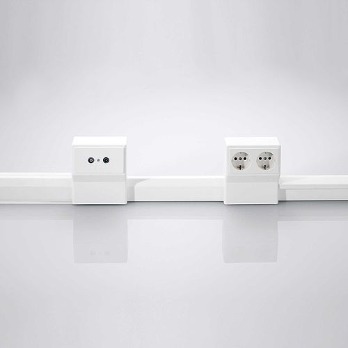

1. CAT Leitungen Legen
Ich würde, wenn vorhanden die bestehende Fußleiste abbauen und hier einen Sockelleistenkabelkanal
montieren inkl Dose. Das habe ich damals auch gemacht in meiner Wohnung und hatte keine Probleme mit
der Wohnungsbaugesellschaft, da es sich um einen Mehrwert für die gesamte Wohnung darstellt. Ggf. wenn
sie sich später quer stellen beim Auszug, musst Du die alten Fußleisten wieder montieren
