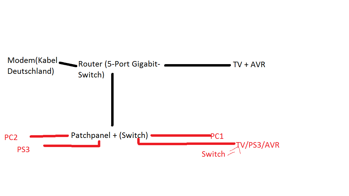

vor 2 Wochen hat das Internet an meinem PC (PC1) aus heiterem Himmel nur noch extrem langsam funktioniert und selbst die lokale IP-Adresse des Routers war nicht mehr zu erreichen.
Als Ursache habe ich den Switch beim Patchpanel lokalisiert. (Wieso dieser auf einmal "anscheinend" den Geist aufgibt (Lämpchen blinken alle noch ganz normal), ist mir sowieso unklar). Vor allem, da ab und zu noch Webseiten laden, nur eben mit 2min Verzögerung.
Also habe ich den Switch erst einmal ausgebaut und den Router direkt mit dem PC1 über das Patchpanel verbunden.
Das funktioniert auch einwandfrei. Als nächstes habe ich dann einen neuen Switch ausprobiert, um dem PC2 auch wieder einen Internetzugang zu ermöglichen. Allerdings tritt jetzt, mit dem neuen Switch, wieder genau das selbe Problem, wie mit dem "kaputten" Switch auf. Sobald dieser zwischengeschaltet wird, ist weder auf PC1, noch auf PC2 eine normale Nutzung des Internets möglich.
An dieser Stelle weiß ich leider überhaupt nicht weiter... Woran könnte das liegen? Habe mich schon eingelesen, dass einige Switches hintereinander überhaupt kein Problem darstellen sollten und vorher hat es ja auch funktioniert.
Hat da jemand eine Idee??
Danke! Schrumpfi
