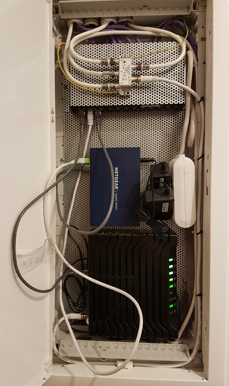

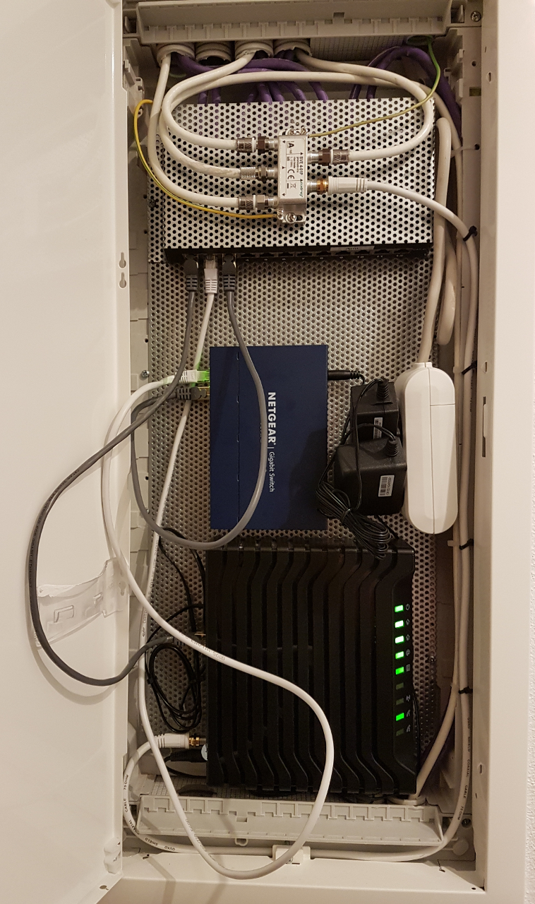

Mach mal Fotos. PE Anschlüsse am Eingang des Kabelanschlusses und Patchpanel müssen niederohmig mit ausreichend Querschnitt zur PE Schiene oder direkt zum Haupterder geführt werden.

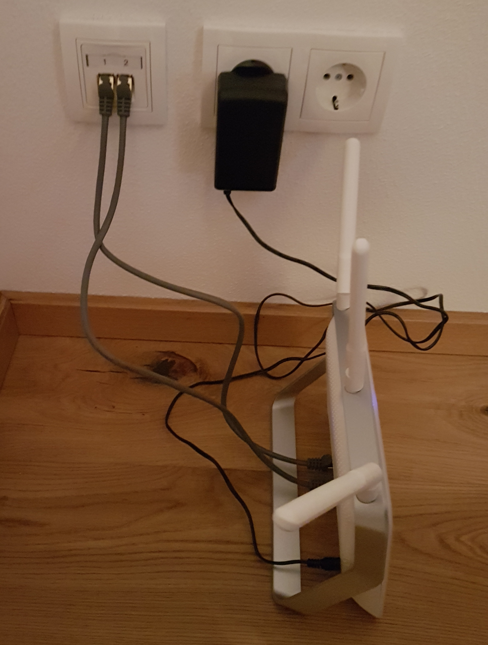

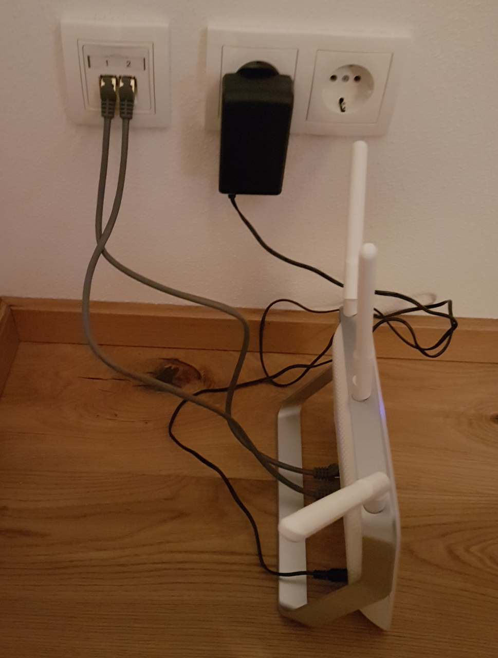

So hier mal zwei Bilder, ich hoffe man kann damit was anfangen.
Netzwerkschrank:
Anschluss 1 kommt vom Kabelmodem (Metallstecker)
Anschluss 2 geht zum Switch (Kunststoffstecker)
Wohnzimmer:
Anschluss 1 geht zum Internet-Eingang des Routers (Metallstecker)
Anschluss 2 kommt vom Ethernet-Port am Router (Metallstecker)
Der Router steht im Wohnzimmer und ist sozusagen mit Anschluss 1 am "Internet"-Eingang verbunden und über Anschluss 2 mit dem Switch. (Sieht komisch aus, aber ich habe es auch mit dem Router am Netzwerkschrank probiert, es macht so keinen Unterschied)
Anschluss 3 ist der Fernseher, den Rest habe ich jetzt nicht aufgelegt, da dabei keine Verbindung zustande kommt.
Leider kann man nicht eindeutig erkennen, ob am Patchfeld PE und Schirme sauber aufgelegt sind. Auf Grund deiner Fehlerbeschreibung ist ein Masseproblem aber ziemlich wahrscheinlich.
