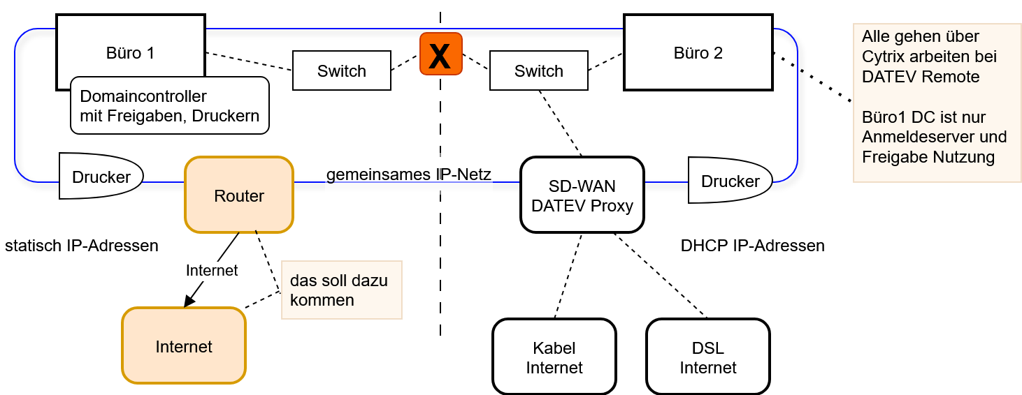

"ich hätte gerne ein Problem" , bzw. ich bräuchte die Lösung oder nur einen Hinweis für das Rote X.
Frage: Ist es möglich ein IP-Netz so aufzutrennen, dass im Büro1 ein extra Router hingestellt werden kann ?
Es handelt sich um ein Stockwerk, die Anzahl der Rechner im Büro1 ist überschaubar, deshalb Reservierung/Statische IP_Adressen problemlos möglich.
Das Ziel: Büro1 will schnelleres Internet haben.
Die Nutzung ist bei uns recht sporadisch, und dann sind Seiten gesperrt oder funktionieren wegen DATEV-Proxy oder was auch immer sehr langsam. Büro2 bekommt demnächst neue SD-WAN und die wollen/müssen DATEV-Proxy nutzen.
Meine einzige Idee wäre - zwei VLANs und z.B. OpenWRT als VLAN Router. Geht das ?

und ja, man kann so viele router ins netzwerk bringen wie man will ... auch reiserouter mit lte/4g/5g, dabei musst du nur den standardgateway am pc ändern. aber ob dein vorhaben sinnvoll ist kann ich auf den ersten blick nicht sehen, da deine frage nicht wirklich klar ist.

Wenn die Geräte in Büro 1 eh statische Adressen haben, dann kannst du denen einfach den gateway sagen über den sie ins Netz kommen (also die IP vom Router mit schnellem Internet der dann neu dazu kommt). Dazu muss der Router eine feste IP haben und DHCP ausgeschaltet haben, sonst kann alles so bleiben (wenn ich dein Problem richtig verstanden habe).

Quick & Dirty: Auf dem 2. Router einfach DHCP deaktivieren und den PCs in Büro 1 statische IPs und den 2. Router als Gateway eintragen.

Was habt ihr denn für einen Router da? Deine Zeichnung verstehe ich in jedem Fall nicht bzw. macht die so keinen Sinn mit allem durcheinander.

Nein, das ist nicht die Lösung. Die Lösung ist ein Router, der entweder anhand des Nutzers oder der IP das Paket hier oder da lang ins Internet oder zum Datev-Proxy jagt. Kann natürlich keine Fritzbox, aber was habt ihr denn vor Ort? Hört sich sehr abenteuerlich und gefährlich für Jobs an.

Ich wollte zusätzlich sicherstellen, dass sich Büro2 besser/sicherer/getrennter füllt, wenn meine Leute ungesichert ins Netz gehen.
Bin Admin für Büro1 - Anwälte. Büro2 ist die Steuer, werden vom einen Systemhaus betreut.
Ich weiß, die richtige Lösung wäre, Büro1 bekommt eigene IP-Adresse und ein Router dazwischen.

Also eine saubere Lösung wäre eine Firewall die gleichzeitig routet. Ein IP-Subnetz für die Kanzlei, ein IP-Subnetz für die Steuer und ein IP-Subnetz für die Server. Dann eine DMZ mit eigenem Netz in das du den Datev Proxy und weitere Proxies steckst. Eventuell noch ein Netz für die Drucker oder die in die jeweiligen Client Netze packen. Das ganze dann sauber in der Firewall routen und die ACLs anpassen. Die Firewall könnte dann eventuell auch den SD-WAN Zugang machen. Die Verteilung der IP-Adressen in den Client Netzen sollte via DHCP erfolgen, dann wie du ja schon selbst bemerkt hast ist das eine Menge Arbeit das immer wieder manuell zu ändern. Wenn die Drucker im gleichen Netz sind könnte man denen via DHCP reserved immer eine statische IP-Adresse zuweisen. Bei Servern ein statische Zuweisung vornehmen oder auch via DHCP reserved. Wenn du Glück hast, sind die Clients von der Kanzlei im unteren Teil des Subnetzes und die vom Steuerbüro im oberen Bereich. Dann könnte man das Subnetz aufteilen. Sprich ein /24 Netz in zweimal /25 teilen. Trotzdem musst du dann die Gateways anpassen.
Wie du vielleicht bemerkst ist Netzwerkdesign nicht gerade simpel und sollte gut bedacht werden. Mein Tipp wäre sich mit den Admin vom anderen Büro zusammen zu setzen und eine vernünftige skalierbare Lösung auszudenken und sich dann einmal die Arbeit machen und an einem Wochenende alles umbauen. Notfalls holt man sich professionelle Hilfe durch eine Fachfirma falls einem das Know How fehlt. Oder man bucht einen Kurs wenn man sich das Wissen selber aneignen will. Eine Kombination ist natürlich auch möglich. Das ist keine Schande, sondern gut investiertes Geld.

Kannste ja auch nur an den Clients machen und den bestehenden Netzwerkbereich zum Servernetzwerk erklären.
Der Vorschlag von @obeyhoernchen ist schon die richtige Richtung.

Nimm opnSense oder PFSense kann wesentlich mehr. Da kannst mehrere LANs und mehrere WAN (Internet) dran klemmen. Und per Firewall Regeln kannst du konfigurieren wer (IP Adresse) wohin Verbindung hat und/oder über welche Verbindung es ins Internet geht.
Ebenso kann man auch Gateway-Gruppen (Internet) konfigurieren, dass bei Ausfall der primären Verbindung eine andere genutzt wird. Ebenso kannst du auch die Internetgeschwindigkeit je IP begrenzen usw usw
Reaktionen: redjack1000, obeyhoernchen und JumpingCat
Opnsense aufbauen und über regeln kannst du den Netzwerkverkehr regeln.
Dann können die Rechner aus Büro 1 über wan 1 rausgehen und Büro 2 über den datev proxy.
Ich würde evtl auch mehrere VLAN erstellen damit die Büros auch untereinander getrennt sind. Aber das musst du wissen
