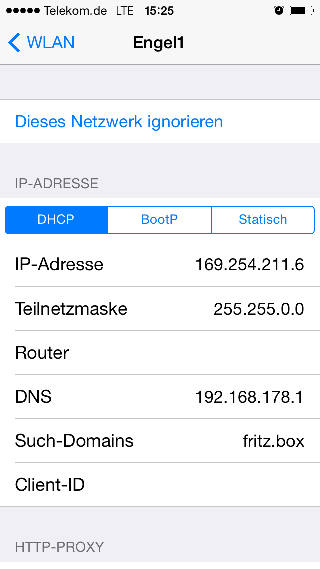

Das Wlan macht mir etwas Probleme. Es kommt oft zu Aussetzern und wenn ich die Stockwerke wechsel, findet mein iPhone oft kein Wlan, oder bekommt keine IP zugewiesen.
Beim Wlan in der Wohnung ist auch oft so, dass das iPhone die IP von dem Powerline anzeigt und nicht von der Fritzbox.

Ok, ich meine: sind an den einzelnen AccessPoints die DHCP Server an? Das sollte sich zwar prinzipiell auch auf Kabel auswirken, aber die verbinden ja nicht ständig neu...
das weiss ich nicht. Da habe ich nichts verändert und weiss auch nicht wo man das macht?
Wie sollte es sein? Wo finde ich diese Option?
Naja, im Hauptrouter im Keller soll der die IP Adressen vergeben. Die 2 Anderen sollen das nicht tun. Wo genau die Option bei Fritz ist kann ich dir leider nicht sagen, ich suche es selber jedes Mal.

Ja es scheint, als käme vom DHCP nichts an. Ich würde die Router prüfen.
Einfacher für dich wäre aber, den Handys für dieses Netzwerk feste IPs zu geben. Das löst das Problem nicht, aber das ist so remote auch schwer.
Also: IP Handy 1: 192.168.178.240, IP Handy 2: 192.168.178.241 usw, Gateway 192.168.178.1, Subnetzmaske 255.255.255.0

aber das Problem ist doch, dass die Firtz Box 7270 keine IP verteilt, so dass ich die Ip usw. von der Powerline habe??
Oder sehe ich das falsch?
