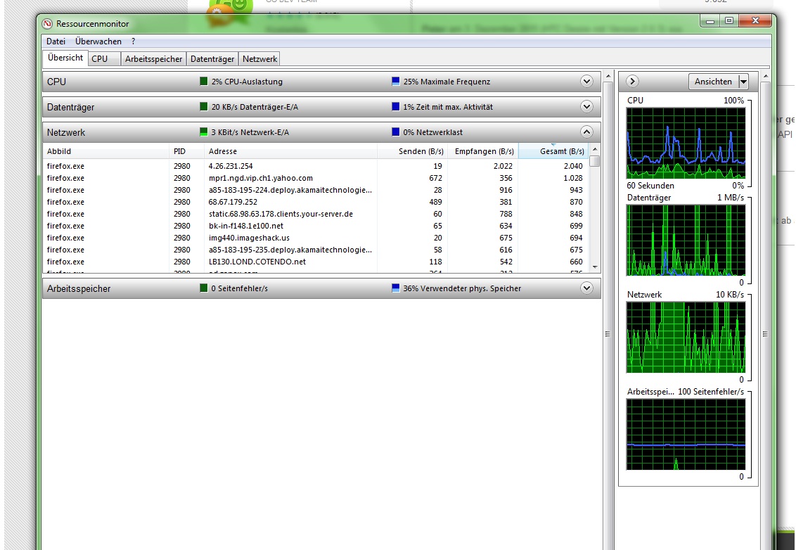

Es schlägt überwigend ganz oben an. wenn es nicht gerade oben liegt, liegt es bei 70-80% von 100
1668mib schrieb:
Wo "misst" du die 70-90% denn?
Mit dem Taskmanager
Edit: Selbst beim Surfen gut ausgelastet.

Aber, dass das Netzwerk auf deinem Screenshot nicht zu 100% ausgelastet ist siehst du schon?
Da steht kb...
schau mal auf die Scalierung, dort steht nur 10kb, dein Leitungs maximum leigt aber bei 6 MBit, da ist noch sehr viel Luft nach oben

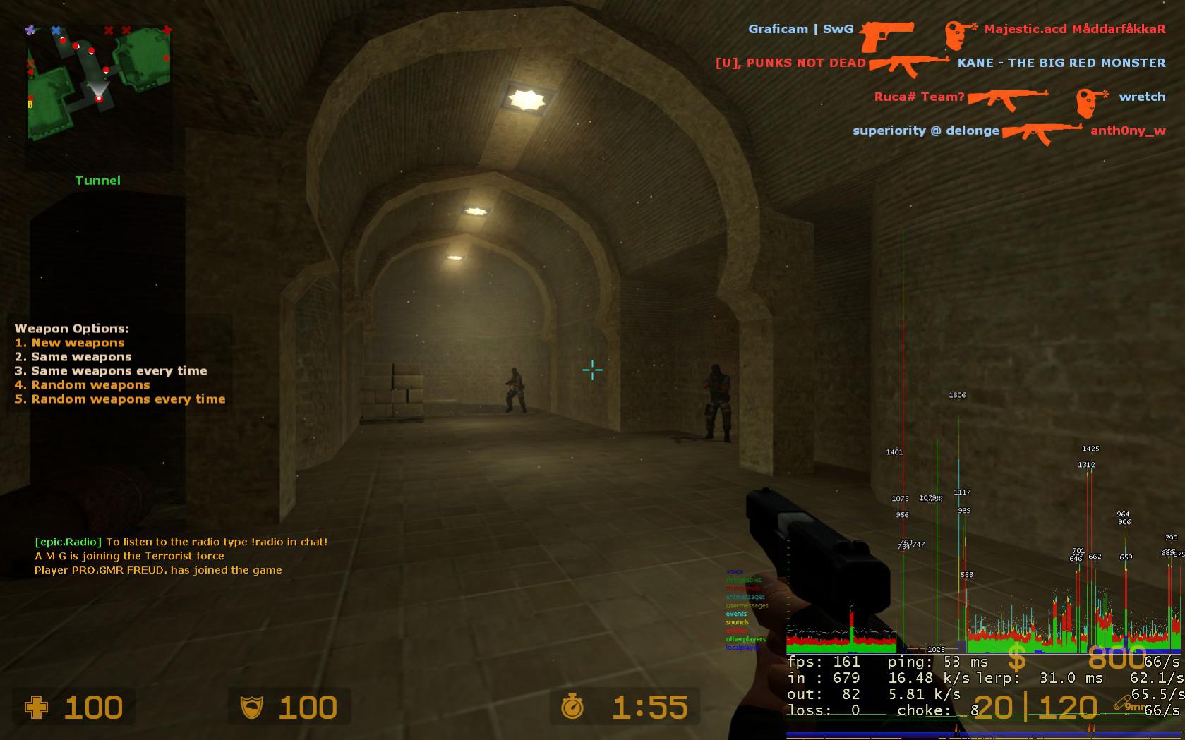

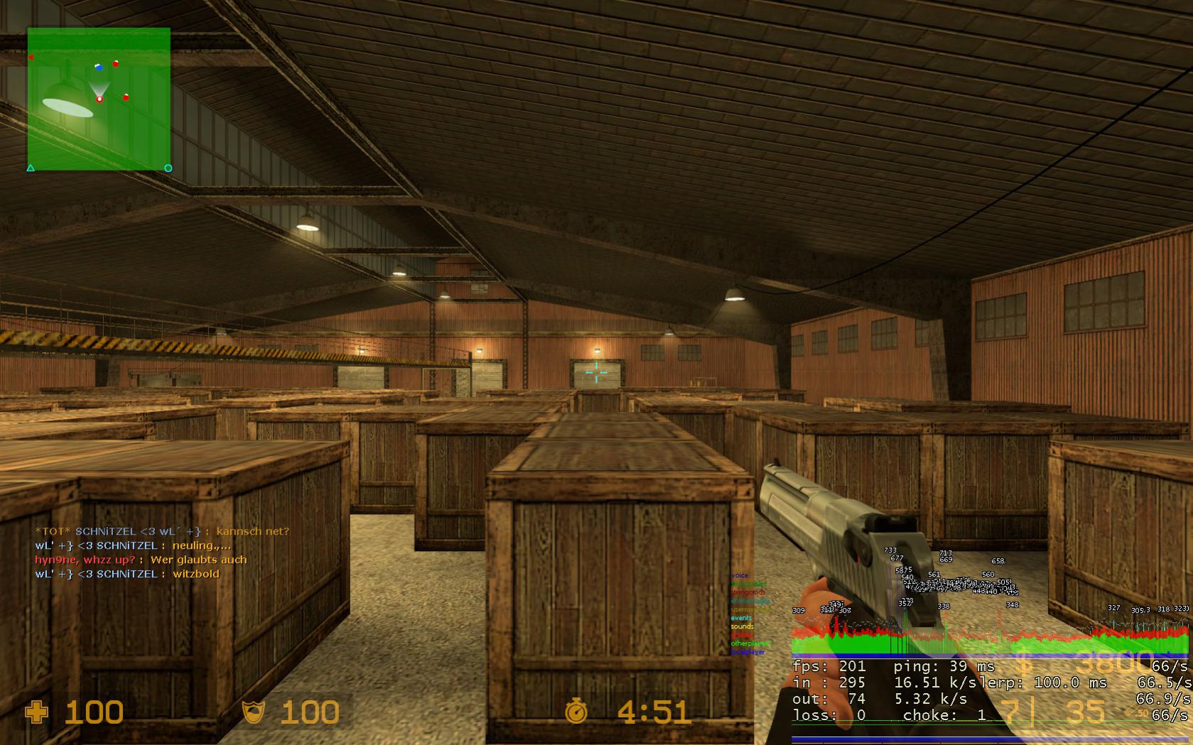

Den diagrammen nach liegt es am Server. Würdes du bitte nochmal ein Blick drauf werden.
Dust2 , server, auf den ich dieses "Schwammige" empfinde
Aim-deagle, ähm...Normal :D

dein taskmanager zeigt dir eine auslastung von 10kB/sek an.
Deine Internetverbindung kann im Download ca 700 kB/sek von daher ist deine Internetleitung maximal zu 1,4 % ausgelastet ?
die Internetverbindung ist also nicht dein Problem.
Meine HL/CS-Zeit liegt schon weit zurück. Auffällig ist aber, dass du bei dust2 einen höheren choke-Wert hast und auf der anderen Karte einen niedrigeren. Choke heißt soviel, dass Pakete vom Server zu dir verloren gehen. Das sollte dein Spielgefühl erklären.
Was man gegen hohe choke-Werte tun kann weiß ich leider nicht. Aber vielleicht ist hier noch ein Experte.
