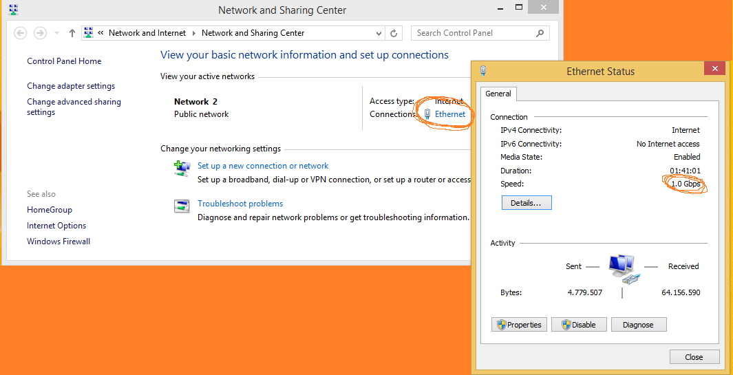

Vorher aber nochmal nachschauen, wie schnell dein Ethernet glaubt zu sein. Unter Windows findet sich die Info siehe angehängtem Screenshot. Wenn da was 1gpbs oder 1000MBit steht, bist du mit Gigabit unterwegs.

KillerCow schrieb:
Vorher aber nochmal nachschauen, wie schnell dein Ethernet glaubt zu sein. Unter Windows findet sich die Info siehe angehängtem Screenshot. Wenn da was 1gpbs oder 1000MBit steht, bist du mit Gigabit unterwegs.Anhang anzeigen 487426
Zeigt mir 1,0 GBit/s, also das passt
