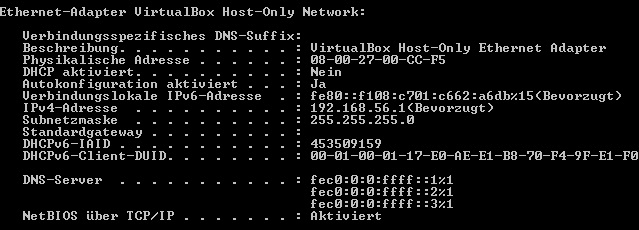

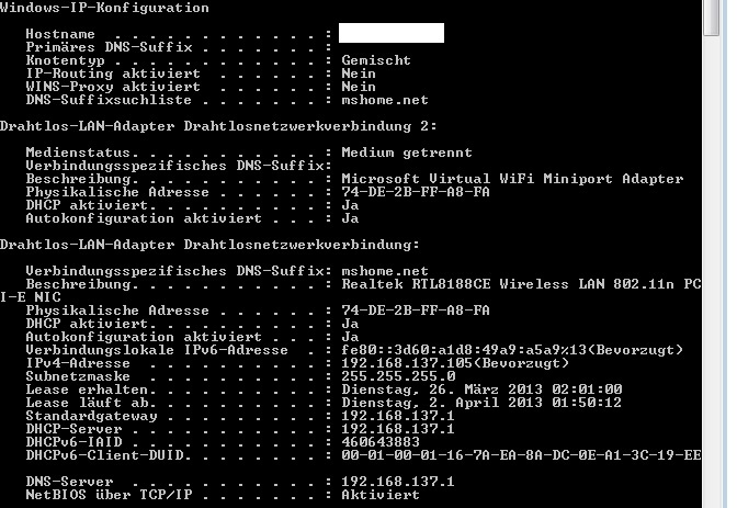

Hier noch 2 Screenshots

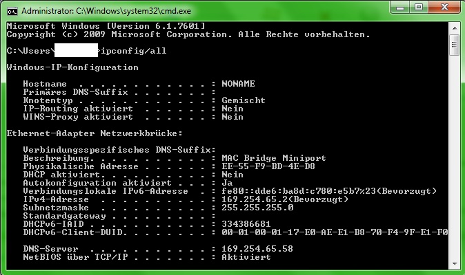

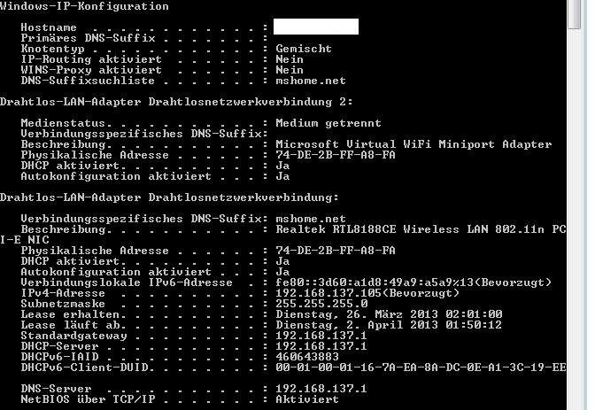

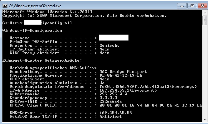

Ip Config von Laptop 1
Laptop 2

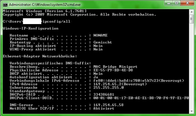

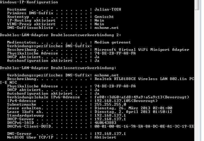

€DIT 2 : Sehr komisch jetzt hab ich Laptop 1 an Stelle von Laptop 2 und Laptop 2 an Stelle von Laptop 1 und jetzt geht schon mal auf beiden Internet weiß net was passiert ist Xbox wurde noch nicht getestet hier aber noch mal 2 Screenshots von der IpConfig
Laptop 1
Laptop 2

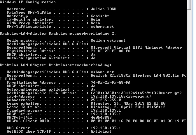

€DIT 3 : So Fast alle Probleme gelöst XBOX hat jetzt auch Verbindung ein Problem besteht aber noch Laptop 1 ist an stelle von Laptop 2 und umgekehrt aber wenn ich es umstecke hat es keine Verbindung mehr ...

Ich habe jetzt wieder mein Laptop als nummer 1 dran gehängt und IPconfig/all eingeben und das hier raus bekommen.
Lan Adapter:
IP: 192.168.56.1
subnetz: 255.255.255.0
Gateway: Nichts
W-Lan Adapter :
IP: 192.168.137.1
Subnetz: 255.255.255.0
Gateway: Nichts
DNS: 62.109.123.6
Und an dem Lappi meines Bros kam das raus
W-Lan
IP: 192.168.137.78
Gateway+ DNS : 192.168.137.1
