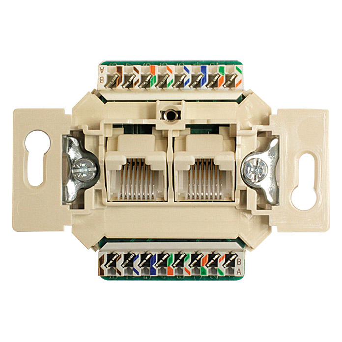

ich habe folgendes Problem. Ich habe eine Netzwerkdose (Netzwerkdose 2) und habe an jede Buchse ein Kabel angeschlossen, um einen WLAN-Router dazwischen zu schalten.
Kabel von Router 1 kommend an WAN und LAN wurde mit dem PC verbunden.
Das LAN Kabel welches zum PC führt funktioniert aber nur wenn ich beide Buchsen der Netzwerkdose 2, mit einem LAN Kabel miteinander verbinde.
Sobald ich die zweite Buchse einzeln, am LAN Port des Routers, nutzen will funktioniert gar nichts mehr (Netzwerkkarte zeigt an das kein Netzwerkkabel angeschlossen wurde). Auch der Netwerktester sagt dann, dass das Kabel komplett tot sei.
Router 1 => Netzwerkdose 1 => Netzwerkdose 2 (mit einem Kabel beide Buchsen "zusammengeschaltet")=>Netzwerkdose 3 => Computer. Alle Buchsen an allen Dosen wurden nach TIA-568-B angeschlossen.
Ist das o.g. Verhalten in dem Fall normal ?

Ist normal. Vielleicht mal in die Montageanleitung so einer Dose hinein schauen, wenn Du sie verkabelst. Dafür sind sie da.
Willst Du beide Ports nutzen, musst Du jeweils 4 Leitungen an beiden Ports anklemmen. Dann gibst aber nur 100 Mbit. Und am Router / Switch Ende ein Y-Kabel und 2 RJ 45 Ports belegen. Dann überträgst Du über ein Kabel zwei Leitungen mit aber eben nur jeweils 100 MBit.
Oder es richtig machen und mit 2 Leitungen zu einer Doppeldose hingehen.

Wie hast Du die Dosen denn angeklemmt? Nur eine Steckerleiste? Dann ist der zweite RJ45 Port tot.
Doppeldose haben zwei Steckerleisten.
Eine für jeden Port.
Unlogisch ist nur das, was Du da gebastelt hast und immer noch etwas unklar ist.

Das schwarze Kabel spielt erst mal keine Rolle. Und es ist nicht das schwarze Kabel. Ich sehe da zwei schwarze Kabel.
Die Doppeldose. Einmal oben das Kabel, was an Steckerkleiste 2 angeklemmt ist. Woher kommt e, wohin geht es. Und dann das zweite, untere. Gleiche Frage. Woher, wohin?

Du bist dir auch 100% sicher, dass die Zuordnung in Dose 2 (links zum Router/Dose1, rechts zur Dose 3) stimmt? Probiere einfach mal aus, die beiden Kabel an den Anschlüssen der Dose 2 zu tauschen. Das würde zum Problembild passen (und ich hab selbst Dosen montiert und weiß, wie unintuitiv die Zuordnung sein kann).
Ja, passt alles. Alles auf 568 B. Komisch ist ja auch, dass der Netzwerktester sagt das Kabel von Netzwerkdose 3 zu 2 sei tot sobald an Netzwerkdose 2 nichts mehr hängt. Und das obwohl das Netzwerkkabel ja gernerell funktioniert, wenn beide Buchsen von Netzwerkdose 2 mit einem Kabel verbunden sind.
Nachdem ich es jetzt dreimal lesen musste um es zu verstehen :freak:
Die Verkabelung müsste ja passen, wenn über ein Verbindungskabel die Dose 2 im Prinzip durchgeschleift wird.
Würde sagen, da gehört entweder zwischen die beiden Ports von Netzwerkdose 2 ein Switch und dort der "WLAN Router" angeschlossen oder im "WLAN Router" ist eine Einstellung falsch.

Du hast ja einen Durchgangsprüfer: Wenn du alle (!!) Geräte und Kabel absteckst, funktioniert dann der Durchgang Dose 3 <-> Dose 2 (rechts)?
Immer noch alle Geräte abgesteckt: Jetzt den WLAN Router (LAN Buchse) an Dose 2 rechts, PC an Dose 3. Bitte auf korrekte IP Konfiguration achten, und ALLE ANDEREN KABEL weglassen. Funktioniert der Zugriff PC --> WLAN Router jetzt?
- Ändert sich was, wenn du statt des WLAN Routers den Router 1 an die Dose 2 montierst?
- Blöde Frage: Der Router an Dose 2 wird extern mit Strom versorgt?
Nein, es leuchtet keine LED.

OMG!!!!!!!!!!!!!!
Dein lustiger Router hat nur einen LAN Port. Das kann doch überhaupt nicht funktionieren!!
