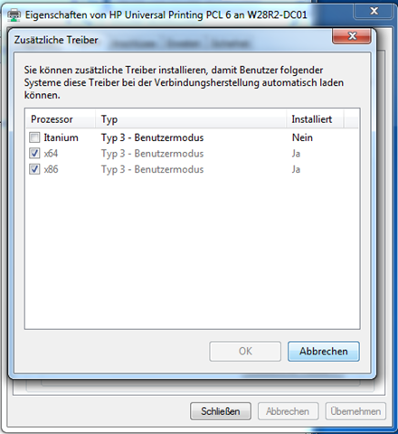

Ist der x64-Treiber am Printserver denn als zusätzlicher Treiber hinterlegt (vorausgesetzt ihr arbeitet mit einem Printserver)?
Ist der Treiber auch hinterlegt?
Excavated schrieb:
*bling* oh man wie Panne :eek:
Ich glaube, das ist der Denkanstoß den ich brauchte. Bin leider erst morgen wieder im Büro, um das zu testen, aber ich bin mir ziemlich sicher, dass das es ist.
Danke! :)
Ansonsten ... 2 x gleiche IP im Netz und dann gehts auch nicht .
Ich nehme jetzt mal an, dass du den Drucker über die Druckerfreigabe des Servers verwenden willst. Und der Server ist ein x86 Rechner?
Dann müsstest du dort den x64 Treiber zusätzlich hinzufügen.
Aber wieso steuerst du den Drucker nicht einfach direkt über dessen IP Adresse an?
