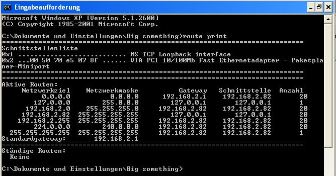

Habe route print in der Kommandozeile eingegeben, weiss aber nicht was ich da dann genau rauslesen soll.
hm änder doch mal vielleicht die mac adress deiner lan karte. kannst du in er registry oder dne treiber einstellungen machen.
