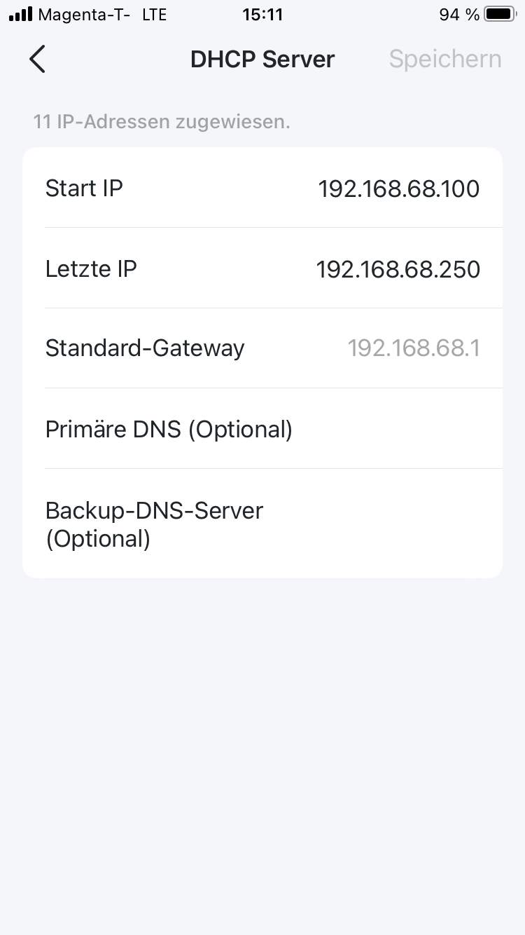

Hallo norKoeri,
danke für die schnelle Antwort :)
Leider bin ich netzwerktechnisch nicht so versiert und weiß jetzt nicht genau welche Einstellungen du meinst.
Der TP-Link Deco wurde über die "Deco" App eingerichtet, meinst du die Einstellungen dort in der App?
Wenn ja, welche würden dich denn da genau interessieren?

Dazu müsste man das Gerät selbst haben. Am liebsten alles aus der App. Mit den modernen Android-Version kann man ja auch so lange Screenshots, also ganze Bildschirmseite einfangen. Irgendwo müsste was von „Router“, „Access-Point“ oder „Bridge“ stehen. Die letzten beiden wären richtig, „Router“ wäre falsch.

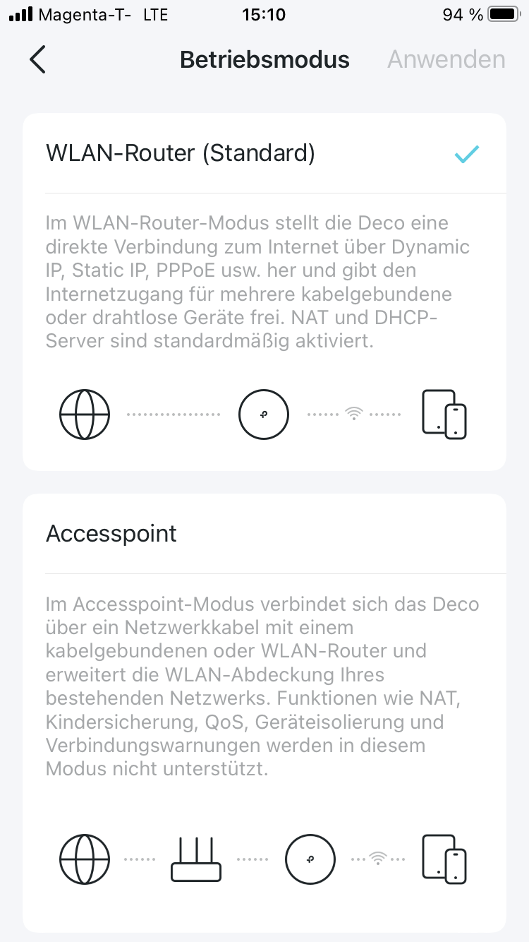

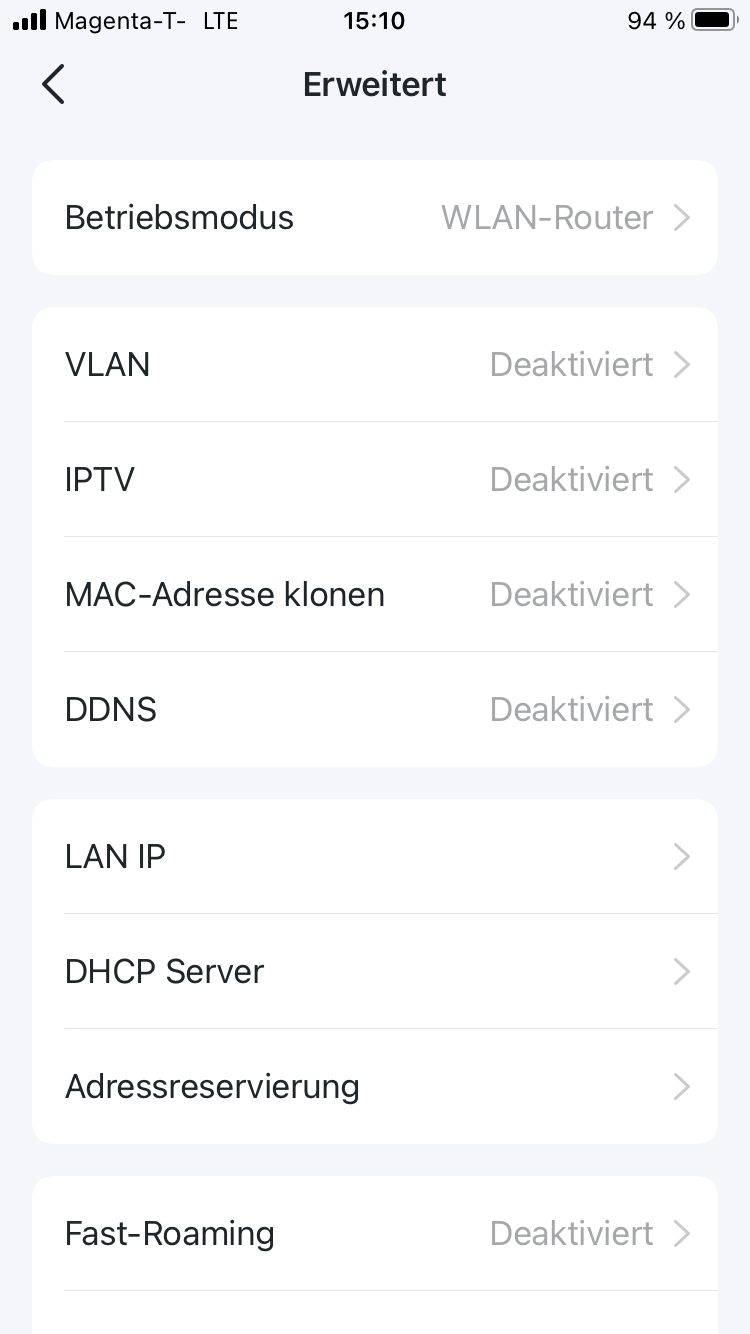

OK, danke für den Hinweis, ich denke, dass ich die betroffenen Einstellungen gefunden habe:
Es gibt den Menüpunkt „Betriebsmodus“ und dort kann man zwischen WLAN-Router (Standard) und Accespoint wählen.
Bei mir ist es eben WLAN-Router
Auch hast du von den DHCP-Einstellungen gesprochen, auch diese habe ich gefunden.
Hier sind IP‘s hinterlegt / zugewiesen.
Screenshots sind anbei.
Glaubst du, dass im Betriebsmodus der Fehler liegt?

Ja, in Deinem Szenario ist Access-Point zu wählen, denn der ZTE ist bereits Dein Router; und der muss es bleiben.

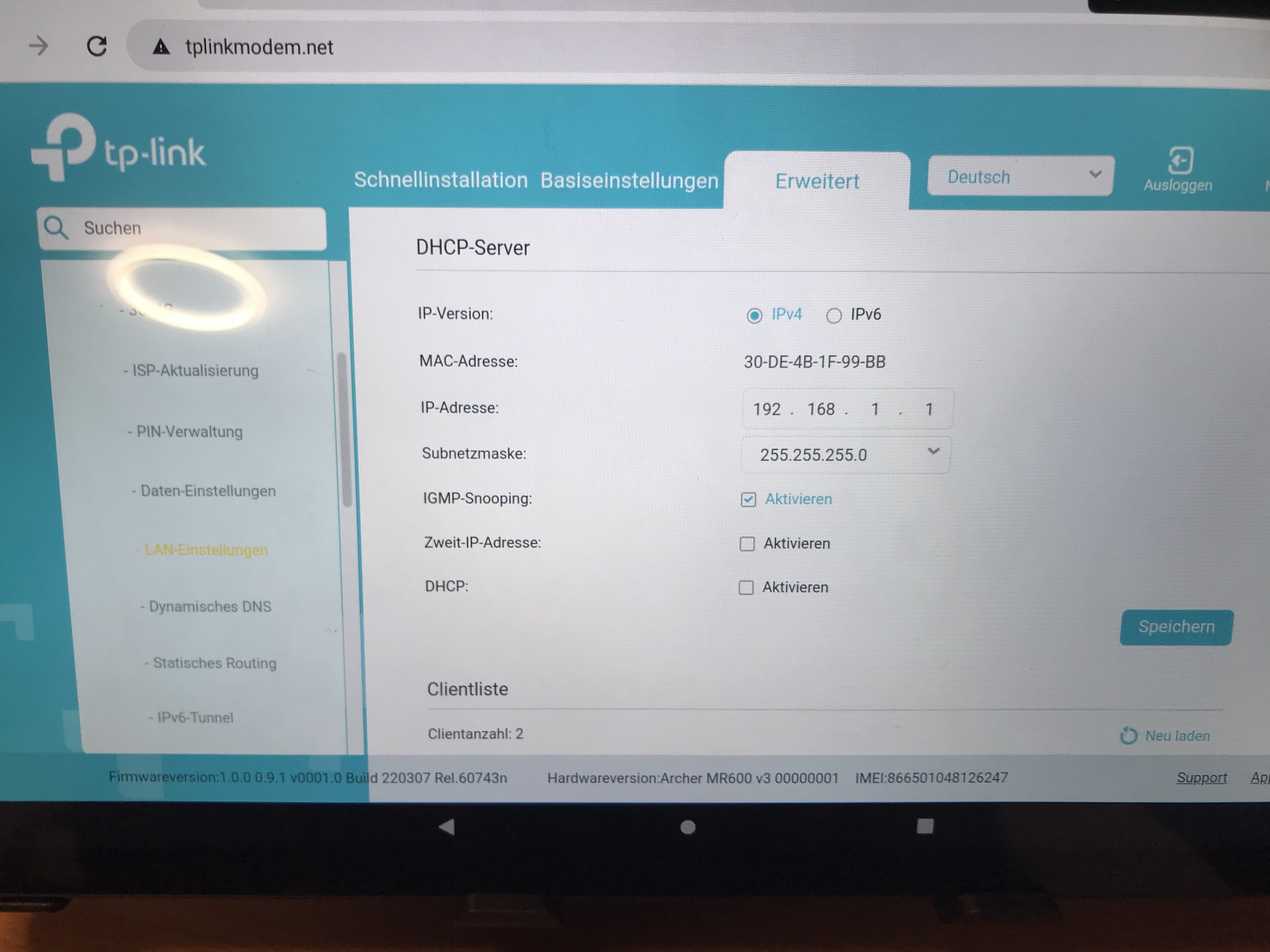

Ich hätte jetzt aber noch ein anderes Thema:

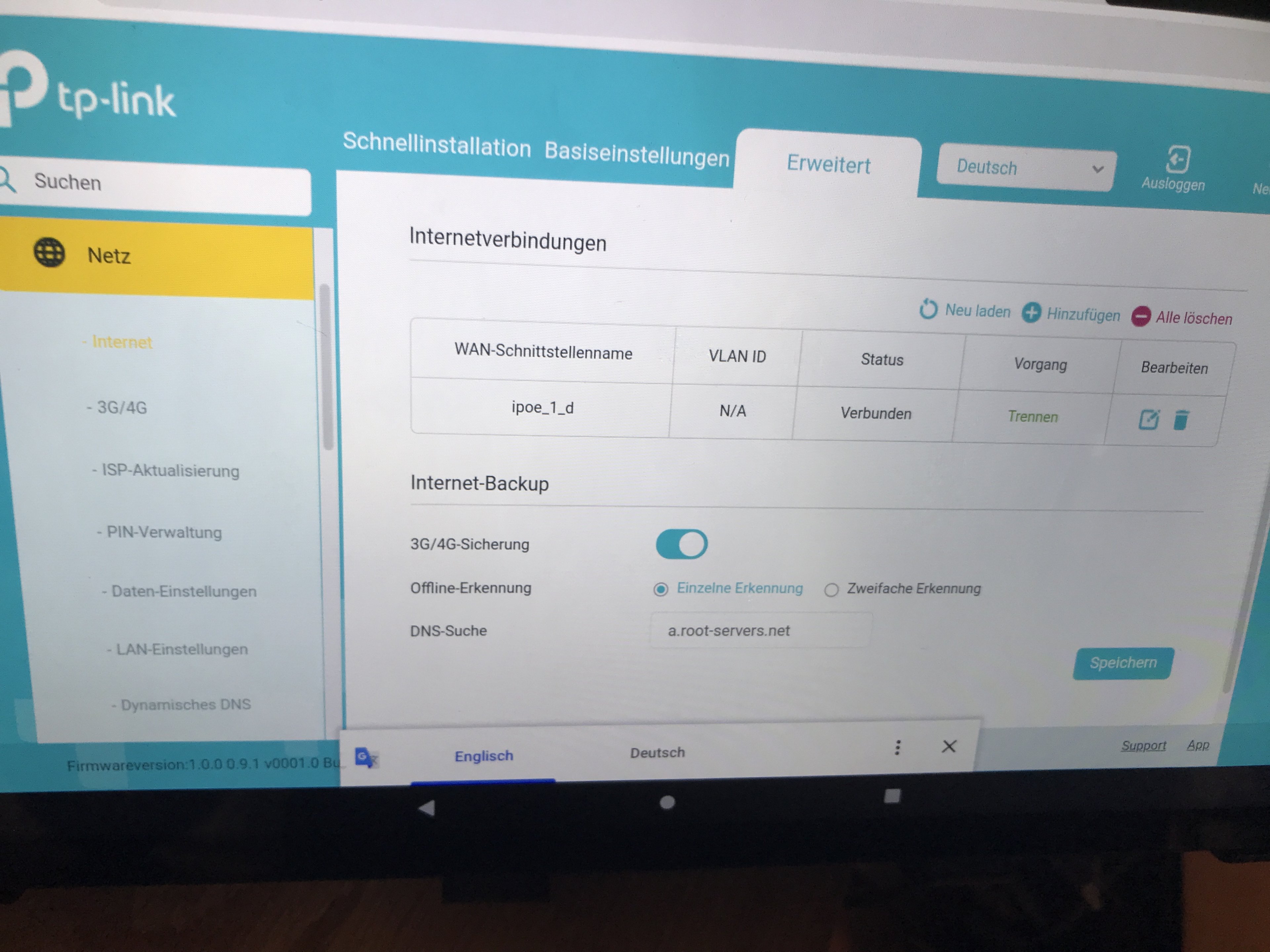

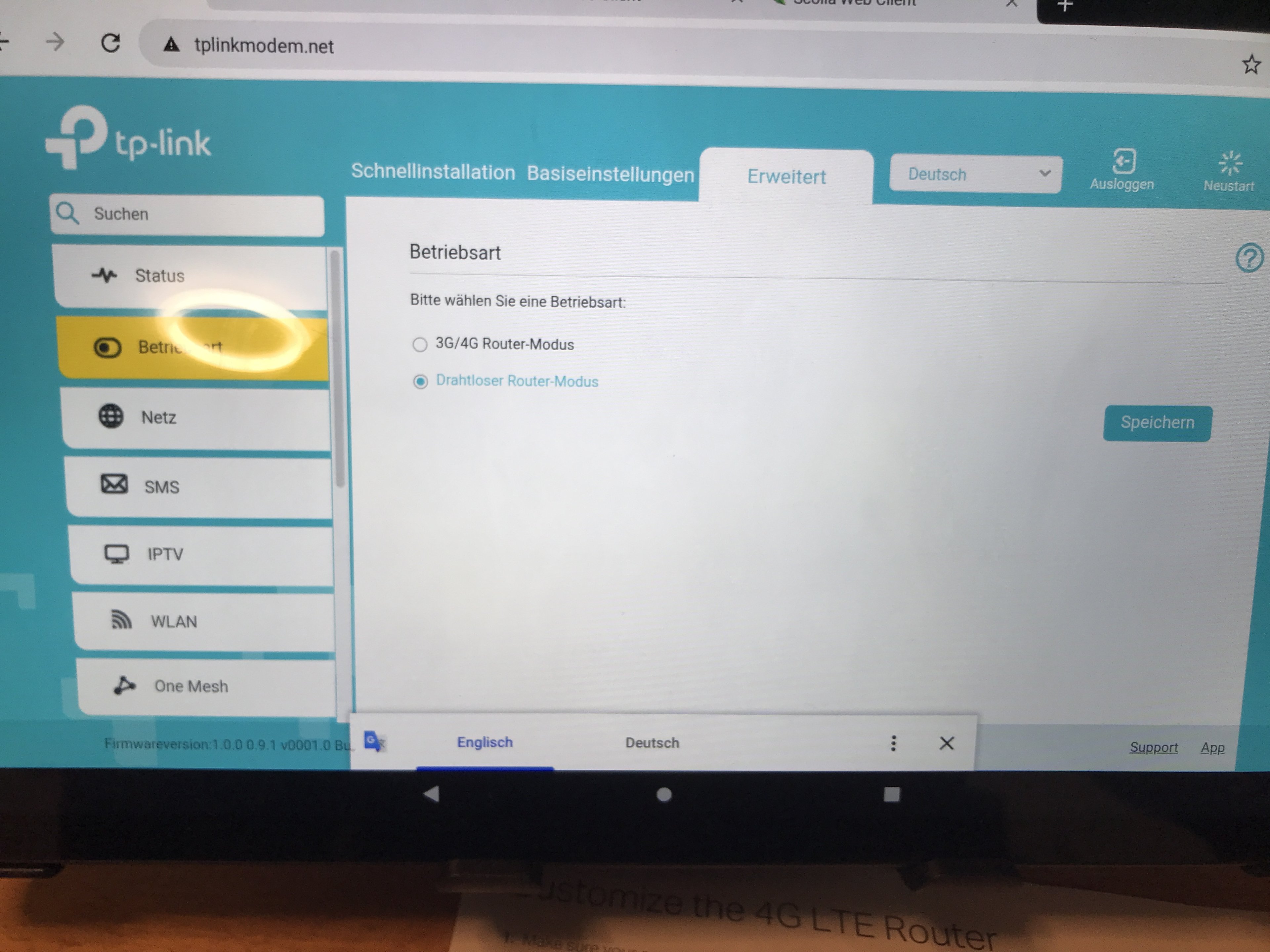

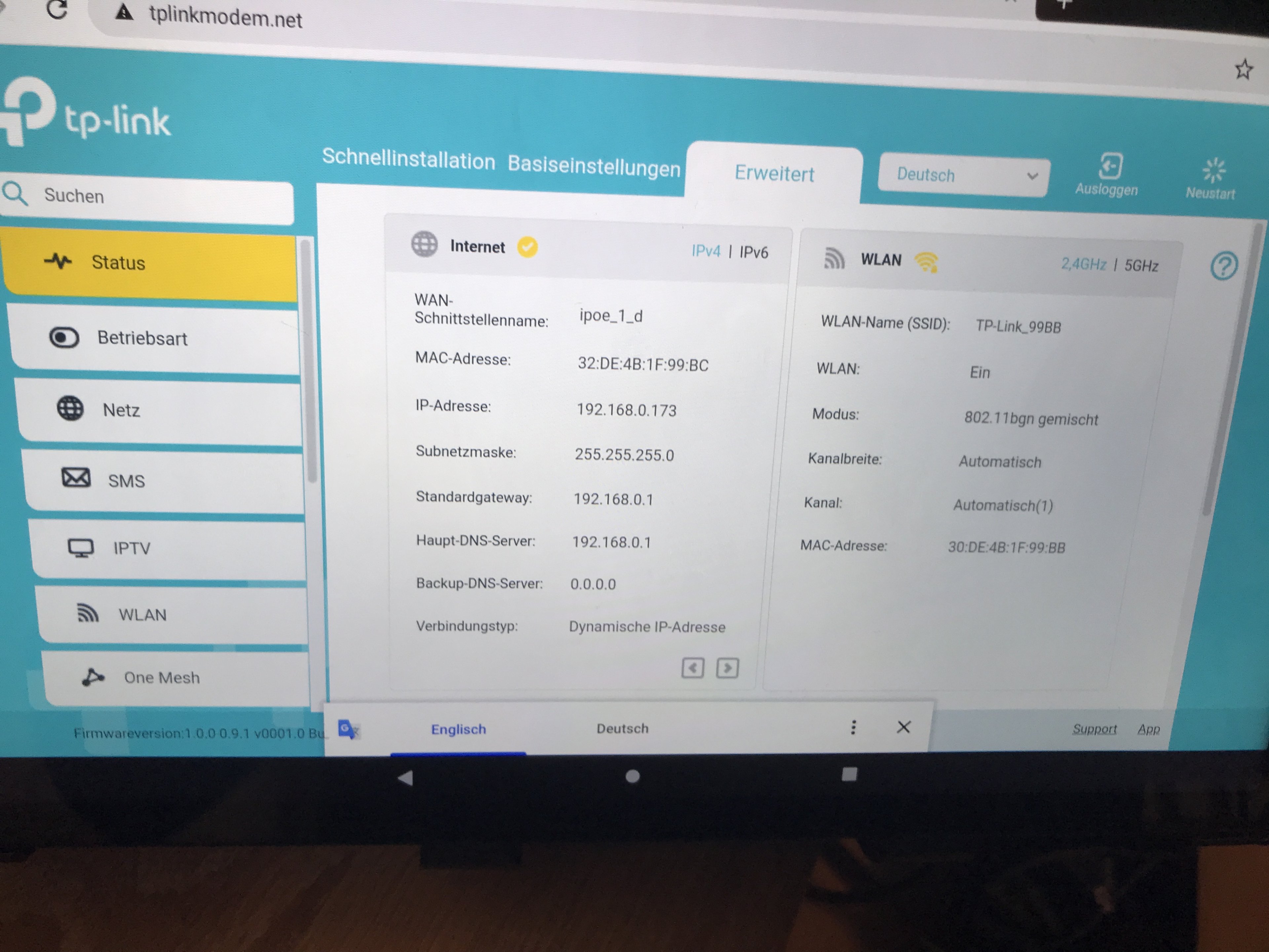

- im Keller habe ich jetzt noch zusätzlich einen TP-Link Archer MR600 Router den ich per LAN mit dem mobilen Internet vom ZTE versorgen möchte.
Hier nehme ich an, dass es das selbe Spiel ist, dass ich den Router als Access-Point betreiben muss um nicht wieder die gleichen Probleme zu bekommen
Ich habe den DHCP in den Einstellungen des Archers bereits deaktiviert.
Doch nun kann die IP nicht mehr abgerufen werden…muss ich hier noch andere Einstellungen vornehmen, bzw. die IP, Subnetz-Einträge manuell abändern damit es funktioniert?
Anbei ein paar Bilder vom Menü!

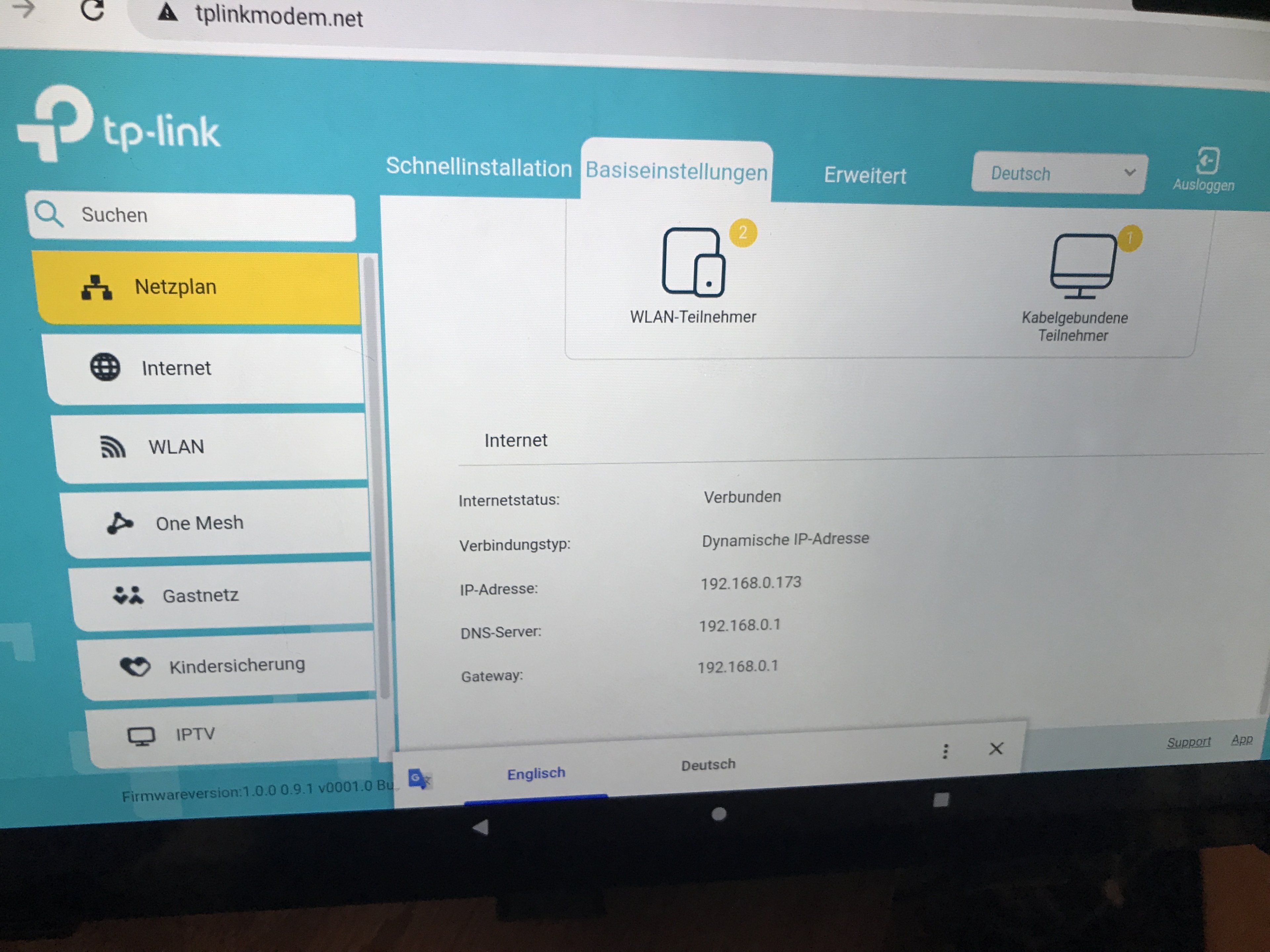

DANKE!
Würde ich so nicht nutzen, denn jenem Modell fehlt der Modus „Access-Point“. Du kannst ihn offiziell nur als LTE-Router oder LAN-Router nutzen. Im Modus LAN-Router müssten alle Dienste ausgeschaltet werden (DHCP und IPv6 und …) und die IP-Adresse müsste statisch passend zu dem Heimnetz Deines ZTE eingestellt werden, hier dann außerhalb dessen DHCP-Bereichs. Nur dann könntest Du ihn als reinen WLAN-Access-Point nutzen, indem Du das LAN-Kabel nicht an den WAN-Port sondern einen der restlichen LAN-Ports anschließt. Dann „geht“ zwar alles, aber selbst dessen Software-Update geht nicht mehr übers Internet.
Einen WLAN-Router holen, der den Modus Access-Point bietet; vergleichbares bekommst Du hier in Deutschland auf Kleinanzeigen.de bereits oft geschenkt. Keine Ahnung, wie das in Österreich aussieht. Aber selbst neu bekommst Du viel Besseres für keine 30 € … Daher lohnt das nicht, sich mit dem MR600 auseinander zu setzen. Ich würde mir einfach noch einen weiteren einzelnen TP-Link Deco M4 holen …
