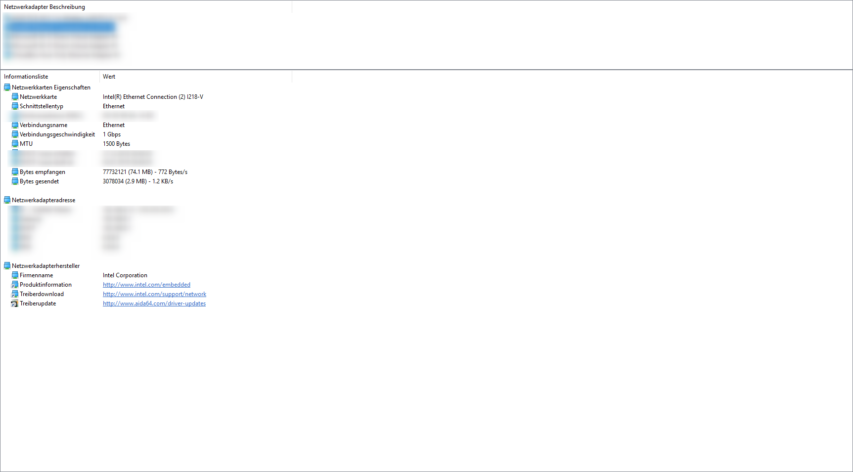

Aida64 Enterprise?
Das ist ein Auszug meines Netzwerkadapters aus Aida64 Extreme (kostenpfl.)

Candy_Cloud schrieb:
Aida64 Enterprise?
Danke. Gibt es das auch für alle Geräte als Übersicht? Nicht bei allen Geräten kann ich ja eingreifen und den Traffic überwachen. Leider bietet die Fritzbox das ja nicht :-(
