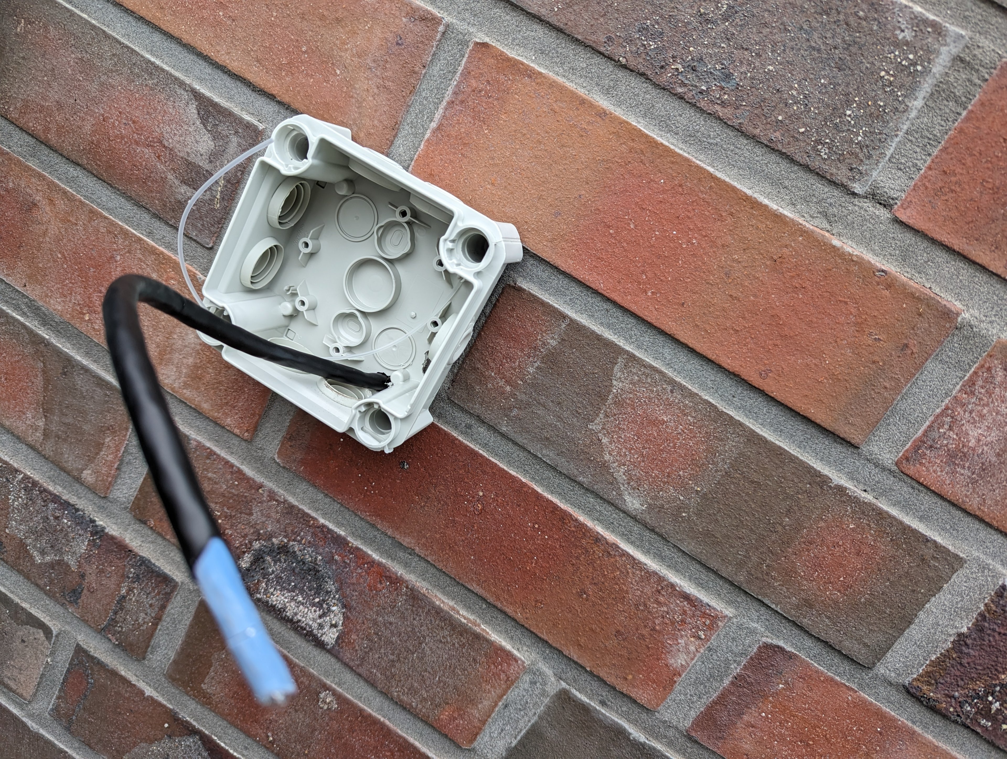

Hi zusammen,
ich habe bei mir mehrere Netzwerk-Verlegekabel (cat 7) aus der Hauswand schauen. An einigen hängen PoE-Kameras und einige gehen in Abzweigdosen um sie vor der Witterung zu schützen.

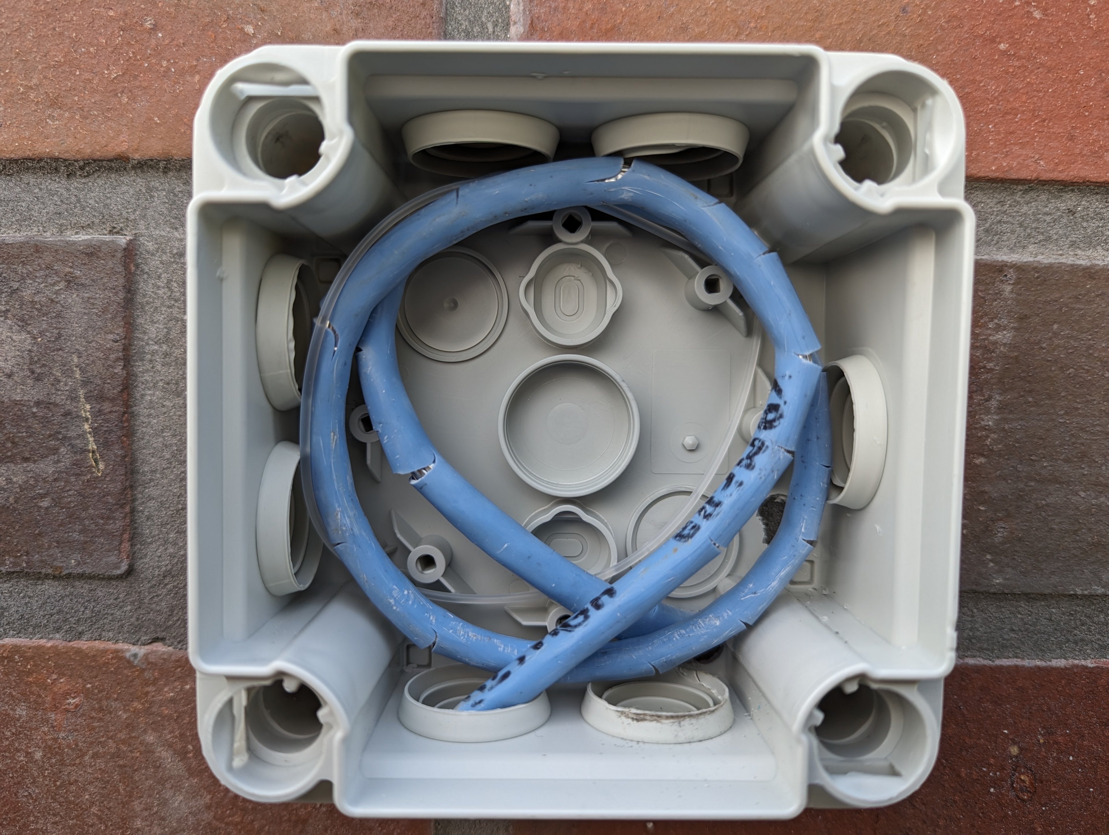

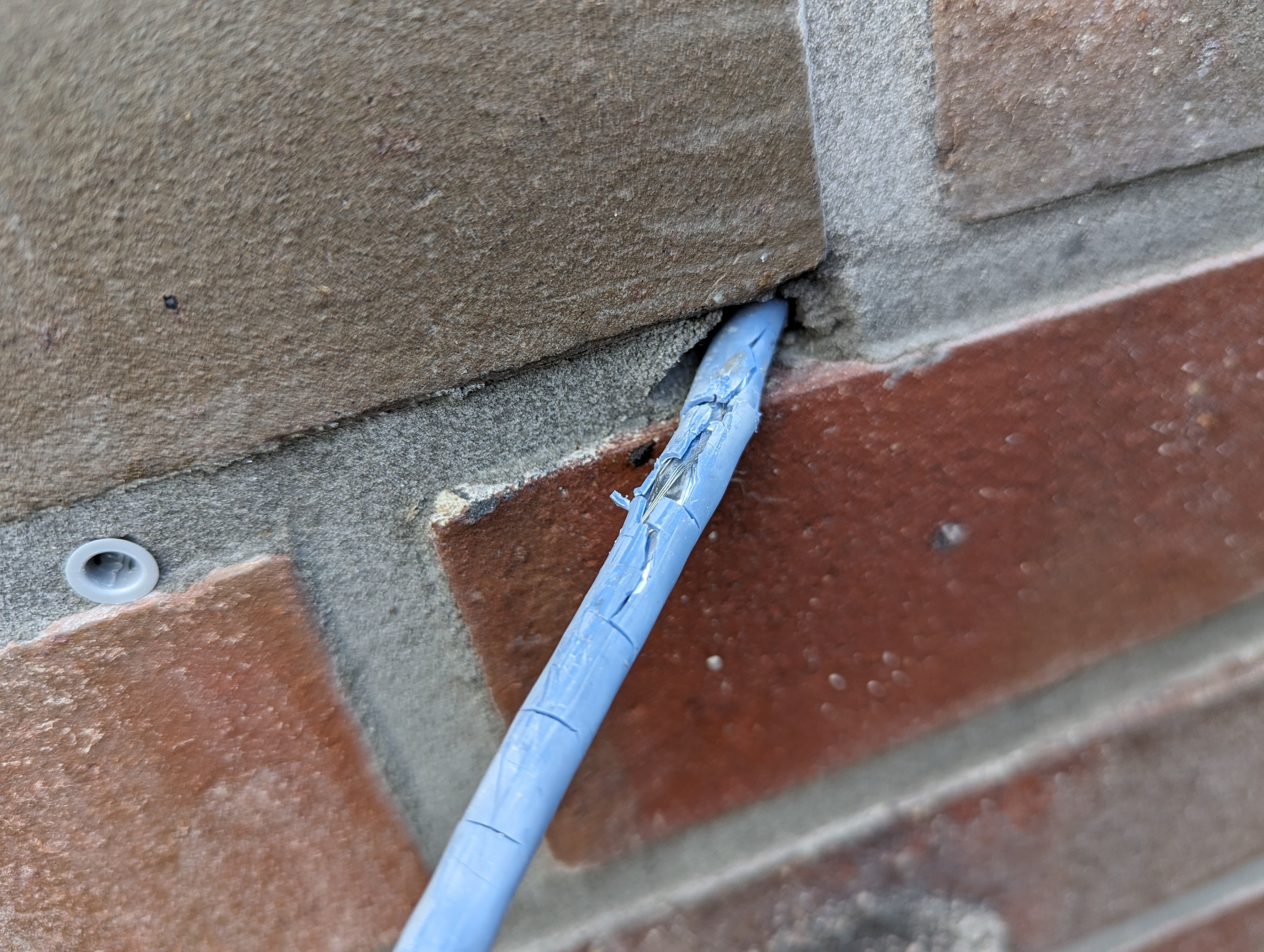

Bei einem Kabel hatte ich es bis dato noch nicht gemacht und es war ca 2 Jahre Wind und Wetter ausgesetzt. Heute habe ich für dieses Kabel auch eine Abzweigdose angebracht und wollte es darin verstauen und dabei ist mir die Ummantelung des Netzwerkkabels an mehreren Stellen aufgebrochen, da es durch die Witterung porös geworden ist.
Wie „rette„ ich dieses Kabel jetzt am besten? Das Innenleben ist noch intakt.
Einfach mit Isolierband drüber oder nutzt man für sowas einen Schrumpfschlauch oder welche Optionen gibt es noch?
VG
Wenn alles geht, Isoband... Ansonst auftrennen und ein Verbindungsstück mit neuen Kabel dran. Je nach dem wie Afin du bist.
Reaktionen: liz02mo
im Außenbereich sollte man mit Isoband aufpassen, da sich gerne der Kleber nach einiger Zeit verflüssigt und vom der Folie löst.
Ich wäre hier für selbstvulkanisierendes Gummiband.
wenn du das so machen kannst, das Gummiband drunter und Schrumpfschlauch drüber (vorsichtig mit der Wärme Zufuhr, ruhig langsam und vorsichtig), wenn alle Adern unbeschädigt sind. Das sollte dann defininitiv dicht sein.
Reaktionen: Engaged und liz02mo
Das kannte ich noch nicht, danke. ich denke, ich werde mir das zusammen mit dem Schrumpfschlauch mal näher anschauen. Zufälligerweise Empfehlungen für passende Schrumpfschläuche? Bin da völlig unbewandert.
