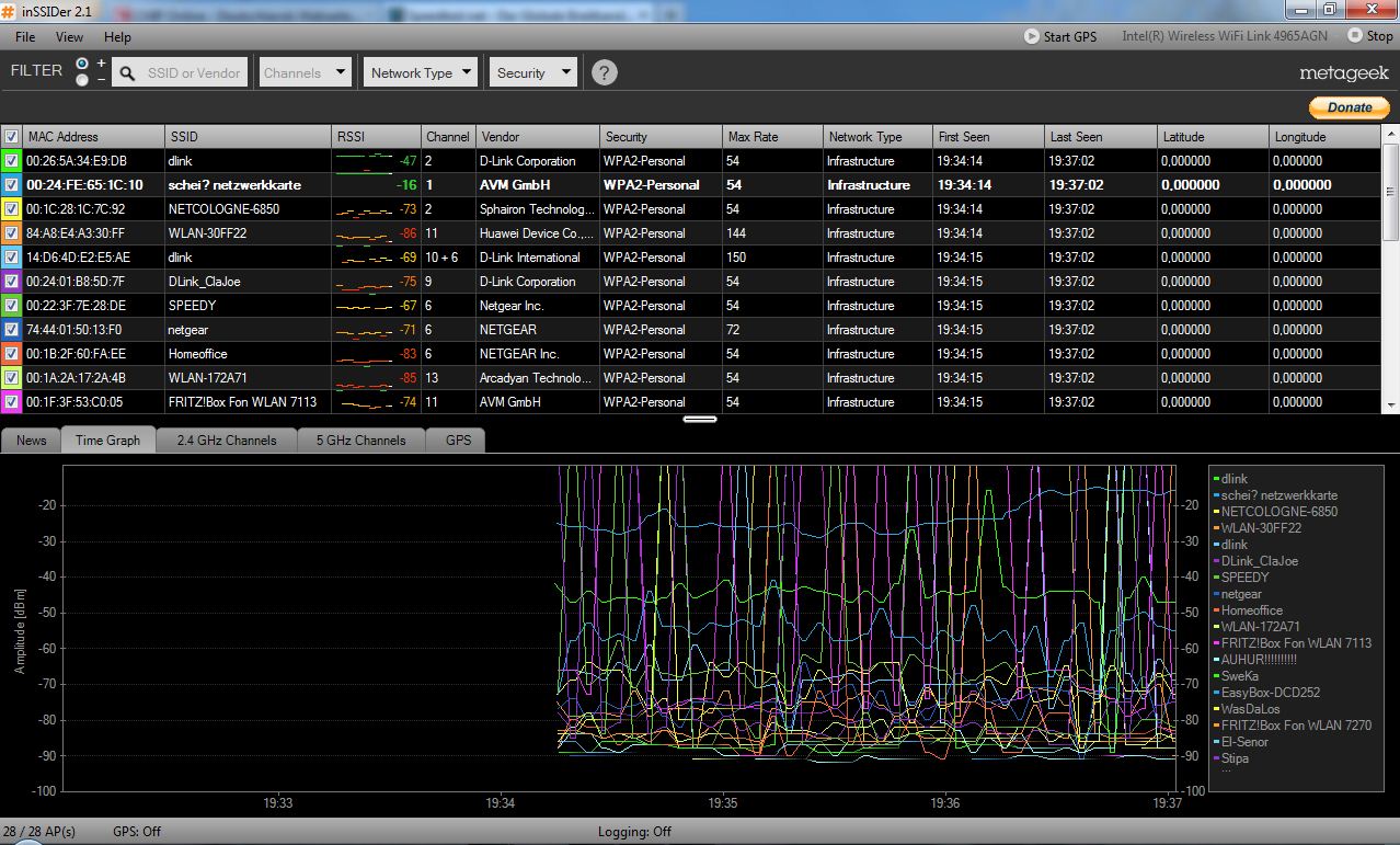

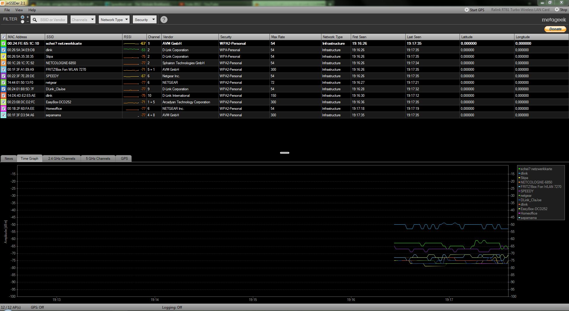

Mach doch mal einen Screenshot vom inSSIDer, damit man abschätzen kann, ob's an Störungen durch andere WLANs liegt. - Am besten einmal dort, wo dein Notebook/PC dieses Problem hat, und auch einmal direkt bei der Fritz!Box.

Anbei findet ihr die screenshots von inSSIDer, einmal in der naähe des Routers mit einem laptop, einmal vom standort meines pcs (allerdings nur 3m vom router entfernt entfernt (gemessen)). Was ich nicht ganz verstehe ist, gestern habe ich die SSID des Netzwerkes geändert (in scheißnetzwerkkarte) und trozdem taucht auf dem laptop inSSIDer die alte SSID auf (Fritzbox 7113.
Desweiteren ist in Routernähe das alte Netz (Fritzbox 7113) extrem am schwanken (RSSI von 0 bis -80). Ich hab das Gefühl, dort ist der Hund begraben.
Was ich auch nicht ganz verstehe, ist das meine Datenrate in der Firtzboxoberfläche geringer angezeigt wird, als die des Laptops und sogar noch erhelblich schwankt (mal 24 Mbit, mal 48, eigentlich sollten es ja konstant 54 sein)

Das Gerät mit der SSID "Fritzbox 7113" (oder so ähnlich) ist nicht deine Box, sondern die eines Nachbarn.
Am besten suchst du dir eine andere Wohnung ;-) , denn SO ETWAS habe ich noch nie gesehen - das absolute Worst Case-Szenario für WLAN! Da sind ja unzählige Netze in direkter Nachbarschaft, die sich alle mehrfach überlagern (und damit gegenseitig stören!). Ich kann mir beim besten Willen nicht vorstellen, dass es da einen Client geben kann, der fehlerfrei funktioniert. Vermutlich leiden deine Nachbarn alle unter WLAN-Problemen...
Die Screenshots geben einen ersten Eindruck (ca. 30 Netze (!!!1elf) im Empfangsbreich der Fritzbox), - besser wäre aber gewesen, wenn du nicht den "Time Graph" abgelichtet hättest, sondern "2.4 GHz Channels" und interessehalber auch mal "5 GHz Channels".
Da siehste dann nämlich sehr gut, ob noch freie Kanäle verfügbar sind. Ich hab hier schon gelegentlich Probleme, wenn nur ein einziger Nachbar meinen Kanal benutzt, aber bei dir herrscht echt Chaos. Anders kann man das nicht ausdrücken.
Wenn du Glück hast, dann nutzt keiner deiner Nachbarn (oder wenige) den 5 GHz-Bereich. Dann solltest du dorthin ausweichen und wirst vermutlich in Zukunft störungsfrei surfen...
Allerdings brauchst du halt auch Hardware, die das unterstützt. Dein Notebook (Intel 4965er WLAN-Karte) kann das schon, deine Fritzbox kann es leider nicht. => Einen 5 GHz-fähigen Access Point gibt's online ab ca. 40 €. Den könntest du einfach an die Fritzbox anschließen.

Ich hab dich schon verstanden - du hast deine Box gestern umbenannt. Du musst mir ja nicht glauben, sondern einfach verstehen, was du im inSSIDer siehst! Wenn ich mir den Scrollbalken im Screenshot betrachte, dann hast du (geschätzt) etwa 30 andere WLAN-Netze in deiner Umgebung und von denen hast du dir sicher nicht jede SSID gemerkt. Wie kommst du also darauf, dass in deiner Nachbarschaft nicht (mindestens) noch so eine FritzBox 7113 stehen könnte, die Standardmäßig eben diese SSID verwendet?
Die MAC-Adresse sagt jedenfalls eindeutig, dass es ein anderes Gerät ist als deins mit der SSID "schei?netzwerkkarte".
kwai hat dir empfohlen, auf Kanal 3 zu wechseln, weil der als einziger im Screenshot frei zu sein scheint. Allerdings glaube ich das nicht, da sich hinter dem Scrollbalken ja der Großteil der Netze versteckt. Außerdem können im 2,4 GHz-Bereich nur maximal 3 Kanäle betrieben werden, die sich gegenseitig nicht überlagern (1, 6, 11 - dazwischen 4 frei). Wenn also 2 und/oder 4 schon belegt ist/sind, dann kannst du Kanal 3 auch vergessen.
Dass deine Mitbewohner keine WLAN-Probleme haben, kann ich mir bei dem Wildwuchs an Netzen beim besten Willen nicht vorstellen. Vielleicht merken die es einfach nicht oder fragen sich nie, wieso die Geschwindigkeit so extrem langsam ist, oder sie sind nur dann online, wenn die Nachbarn (bzw. deren WLAN-Clients) gerade schlafen :-D
Dein hier beschriebenes Problem liegt definitiv an der katastrophalen WLAN-Umgebung.
Falls du weiterhin kabellos bleiben willst, solltest du auf 5 GHz (802.11a mit 802.11n) umsteigen. Die günstige Lösung ist so ein Access Point, den du einfach an eine LAN-Buchse der FritzBox 7113 hängst. Damit baust du dann zusätzlich zum 2,4 GHz-Netz dein eigenes störungsfreies 5 GHz-Netz auf. Eleganter wäre der Umstieg auf eine größere FritzBox - die 7270 kann entweder ein 2,4 GHz- oder ein 5 GHz-WLAN aufbauen, die 7390 kann beides gleichzeitig (für Mitbewohner, die keine 5 GHz-Hardware haben vielleicht interessant).

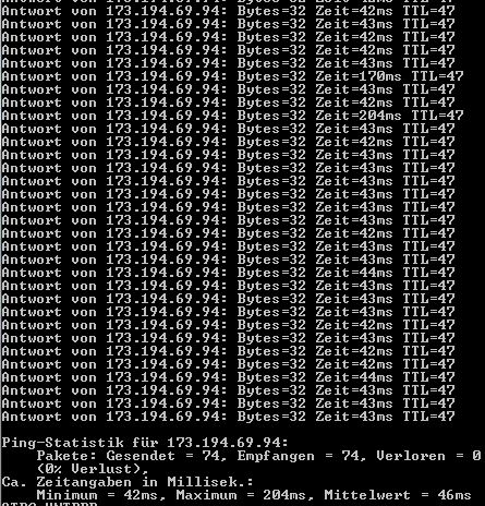

hier der dauerpingtest. sorry füpr den doppelspost, aber beim edit konnte ich irgendwie nur online attachments machen.
Der zeigt übrigens ganz gut, dass die mitbewohner fein raus sind.

Ja, der Ping sieht wirklich schon verdammt gut aus für diese miese WLAN-Umgebung :p
Ich würds echt mal mit einem WLAN-USB-Stick versuchen. Hab heute nicht mehr an "Ralink" aus deinem ersten Post gedacht und nur "Intel" im Screenshot gesehen.
