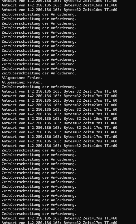

Soeben getestet, das Verhalten war wie im Screenshot zu sehen (Dauerping google.de)
Danach ging es für ein paar Minuten und dann war die Verbindung wieder weg. Bis ich schließlich wieder auf "Diagnostizieren von Netzwerkproblemen" geklickt habe, dann lief es wieder. Ist aber leider nur eine Frage der Zeit.

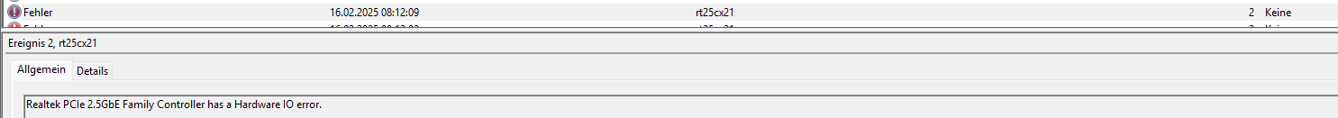

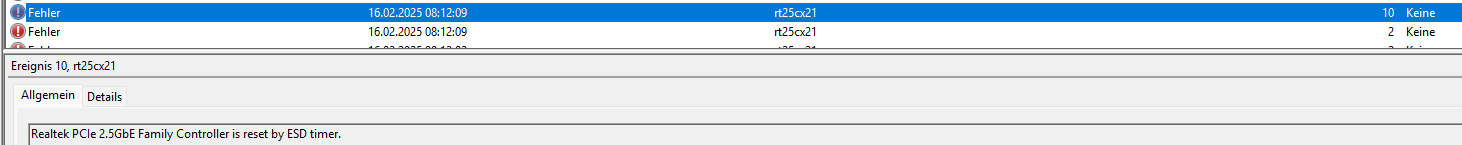

In der Ereignisanzeige habe ich heute beim Einschalten des Computers außerdem folgendes gesehen (screenshots)
