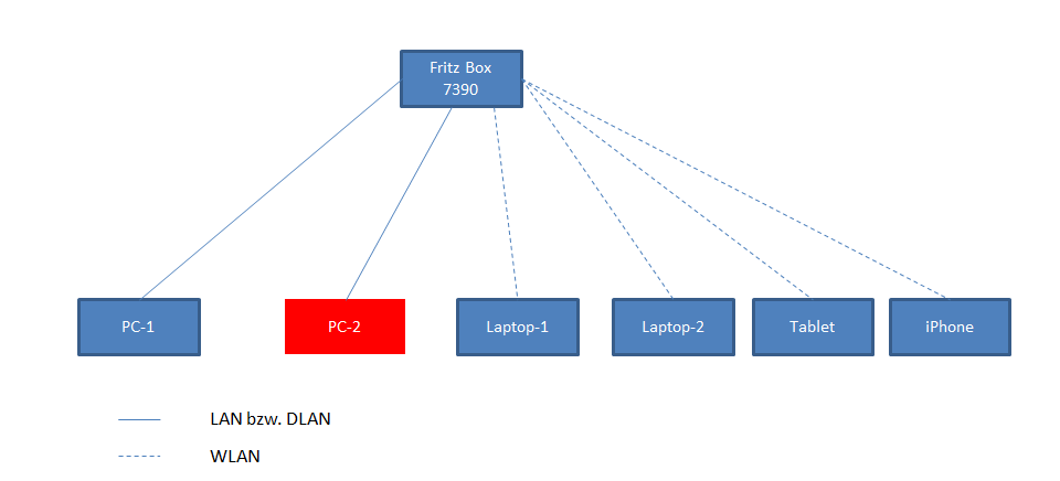

Mein Heimnetzwerk ist wie auf der Grafik zu sehen aufgebaut.
Der betroffene Computer mit den Netzwerkproblemen ist lediglich der rote unterlegte.

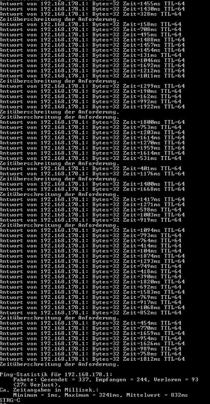

Es tritt nur sporadisch auf. Dabei besteht der Highping nicht nur zu einem TS-Server, sondern auch zum Router.
Während der Highping-Phasen funktioniert jedes andere Gerät im Netzwerk tadellos. Was mich auch verwirrt ist, dass das Problem von einem auf den anderen Tag auftrat. Auch ein Zurücksetzen des Computers half nichts. Meistens tritt der Highping auf, wenn Belastung auf´s Netzwerk kommt - wenn Belastung kommt geht der Pings ins Unermessliche, ist die Belastung weg, bewegt sich der Ping auf normalen Niveau.
