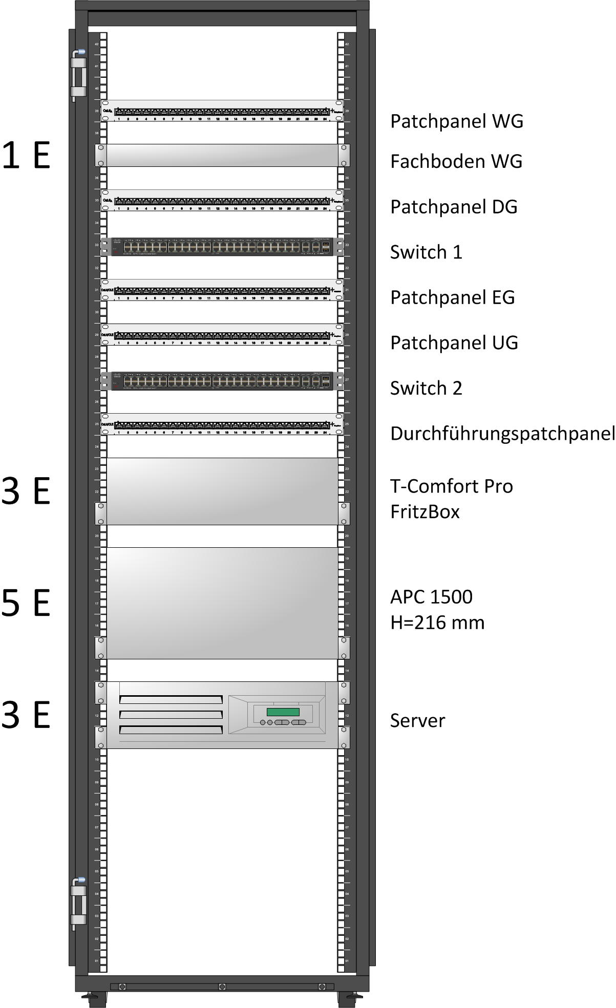

Edit: Ach ja, in Visio habe ich ja schon einmal ein grobe Aufstellung des Serverracks gemacht :D.
Sieht super aus.
Wie gesagt, entweder ein (oder mehrere) Router mit einen oder mehreren DSL Modems oder gleich ein vernünftigen Router mit zwei Anschlüssen (siehe DrayTek Vigor 2920Vn). Klar, ist nicht so easy wie eine FritzBox, aber du hast auch kein 0815 Setup und es gibt Anleitungen (http://www.pcwelt.de/ratgeber/Mehr-Tempo-Mit-zwei-DSL-Leitungen-gleichzeitig-surfen-5000.html) ;). Ich denke auch das du dann eben zwei Switch benötigst. Mehr Ports sind bei einem einzelnen Switch im bezahlbaren Rahmen fast nicht drin.
Du musst das empfohlene Modell ja nicht nehmen - weder Switch, noch Router etc. aber es ist hiermit gezeigt dass es Geräte für den bezahlbaren Semiprofessionellen Bereich gibt.
