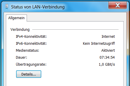

Ich habe gerade den Laptop an eine installierte Dose angeschlossen und das Internet geht darüber.
Heißt das, alles ist richtig angeschlossen?
Alle 8? Oder welche der 8 Drähte werden bei einer Internetverbindung genutzt?
Bzw. wie kann ich ohne Tester in der Praxis prüfen, ob die Leitung steht?
Nur die 1GBit verbindung benötigt alle 8
10 und 100 MBit nur 4
