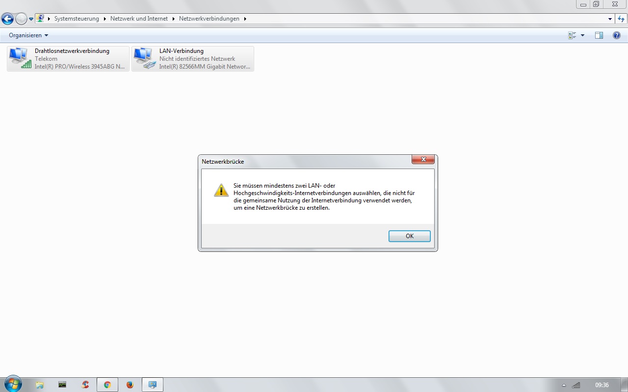

Ich habe Probleme beim Netzwerküberbrücken bzw. falsche Nat-Einstellung bei Freigabe des Wlan.
Ich habe eine Monatspass für eine Telekom Hotspot, da ich für die Dezemberwochen frei habe und bei meiner Familie bin (bin wegen der Arbeit damals in eine andere Stadt gezogen....aber auch unwichtig ;) ).
Jedenfalls habe ich hier eine Top Verbindung, da 4 Hotspotpunkte quasi vor der Haustür sind ( ca 15M entfernt ).
Problem ist, dass ich es nicht hinbekomme, die Netzwerkverbinung WLan mit dem Lan korrekt zu überbrücken, so dass ich über die WlanHotspotverbindung,der Playstation4 mit Lankabel am Lananschluß eine Internetverbindung zur Verfügung stelle.

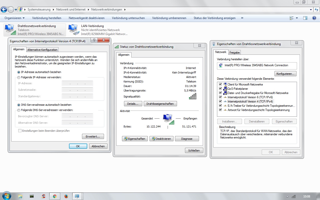

Ich kann zwar die Freigabe bei Wlan aktivieren und dann der Lanverbindung eine feste Ip geben und der ps4 natürlich auch, hatte so aber gelegentlich Nat-Probleme (NAt 3 kam ab und an, wenn ich einer Sprachparty beigetreten bin)
Ich häng mal einen Screenshot der Wlan-Verbindung
momentan kommt sogar noch dieses Problem hinzu, keine Ahnung wieso...

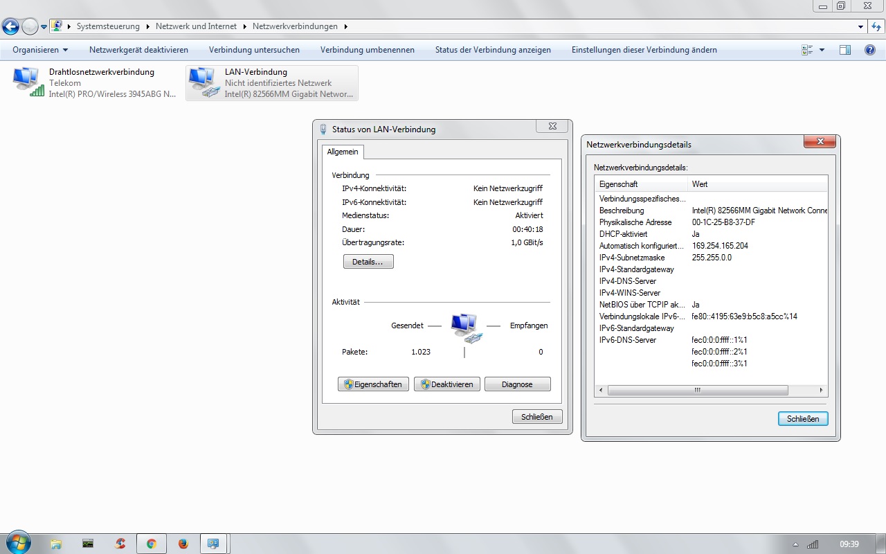

und hier Lan, wobei die wohl erstmal nicht so wichtig sind
Ich hoffe jemand weiß was zutun ist, habe schon wirklich sehr viel ausprobiert ( Wlan und Lan bzw. anhand des Telekomwlan Ips verteilt und und und .... Am ende komm ich mit Überbrücken nicht mit der PS4 ins Internet und das sollte das Ziel der Netzwerkaktion sein ;)

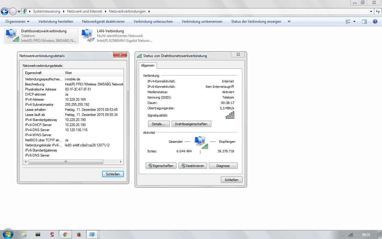

Das ist das Wlan / Hotspot und die Daten ( Ip DNS etc. )

Moment wieder WLAN freigabe aktiviert und Lan ip vergeben ( sowie der ps4 nur da die letzte Ziffer anders etc. )
wieder meistens Nat2
