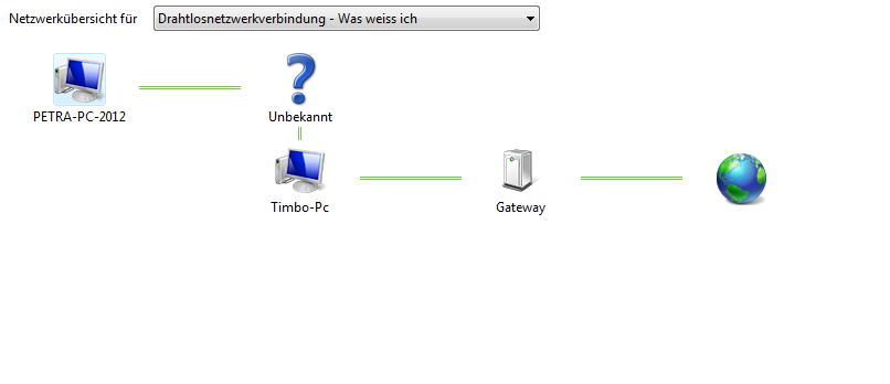

da unser Netzwerk zuhause ziemlich lahm ist, habe ich mal am Laptop meiner Mutter nachgeschaut was da denn so alles läuft.
Dabei ist mit in der Netzwerkübersicht aufgefallen das ihre Verbindung ins Internet über meinen PC läuft?? Ich habe leider überhaupt keine Ahnung wie es dazu kommen kann. Es gibt keinerlei Heimnetzgruppen oder sonstiges. Bei den Namen der PCs, Router, Access-Points gibt es auch keine doppelten.
Hier einmal die Übersicht.
Hat einer einen Plan was, und wo etwas falsch konfiguriert ist?
Ka ob es noch wichtig ist, aber der Laptop hat Win7, mein PC Win10 und der Router ist ne Fritzbox.

mach deinen PC aus und dann schau mal ob am Laptop noch das Internet geht wenn ja dann stimmt das was da steht.
Habe ich auch schon ausprobiert. Wenn mein PC aus ist, geht das Internet am Laptop. Aber die Übersicht lässt sich nicht mehr erstellen.

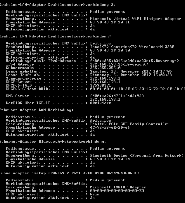

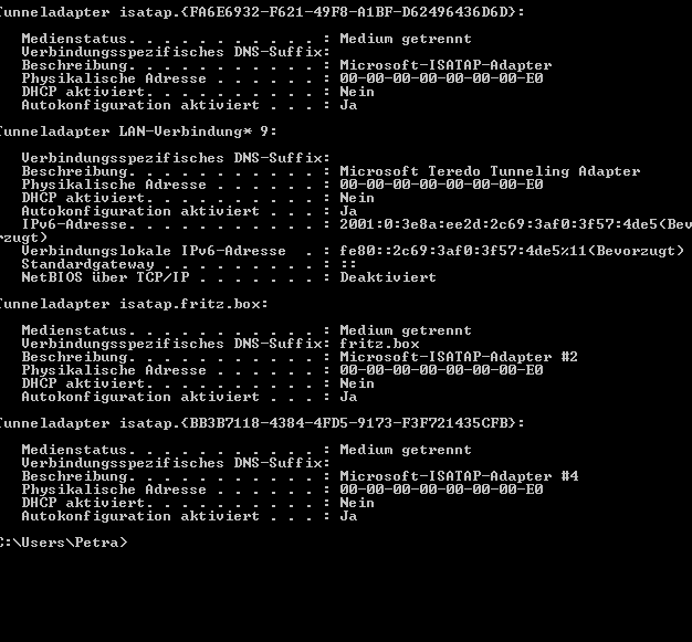

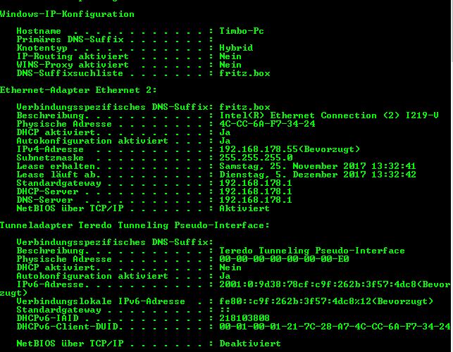

Poste mal "ipconfig /all" von PC und Laptop!
Die 2 gehen beide per WLAN online über den Router ?
Vom Laptop
1: laptop1.PNG
2: laptop2.PNG
Vom PC
Der PC ist per LAN mit einen Devolo D-LAN-Adapter verbunden und der Laptop über WALN mit dem selben.
IP vom Router ist: 192.168.178.1
Richtig, ist auch den Bildern zu entnehmen.
Beide bekommen auch per DHCP ihre Konfiguration fürs Netzwerk.
Das Bild von MS ist sozusagen falsch.

Wir haben sowieso eine scheiß Leitung (6Mbit), aber wenn an dem Laptop was gemacht wird geht bei mir fast garnix mehr. Aber wenn die Darstellung falsch ist, liegt es einfach an der Leitung. Dachte das im Netzwerk iwas falsch konfiguriert ist...
