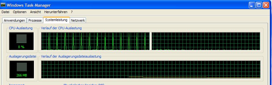

ich weiß nicht mehr weiter, irgendetwas stimmt mit meiner Kiste nicht?!
Ich habe immer wieder periodische Hänger siehe Anhang.
Habe BearShareLite laufen und wenn ich das kicke, dann fängt der Rechner das spinnen an.
Auch wenn ich die Prozesse schließe hab ich immer wieder kleine Freezes.
Erst wenn ich die WLAN-Verbindung manuell reparieren lasse hört der Spuk auf?
Weiß jemand Rat?
Gruß
Mike

Dadurch das dieses Ruckeln, laut deiner Grafik, periodisch auftritt, wär's mal nicht schlecht zu wissen, welcher Prozess diese Ruckler verursacht.
Dazu sortierst du die Prozesse nach der Last, und guckst mal wer der Bösewicht is. Erst dann wird man Dir weiterhelfen können

auf der Grafick sien´ht mann doch aber auch das nur ein Kern der CPU arbeitet und so spinnt kann es nicht sein das die CPU nen schaden hat ???
AW: Netzwerverbindung legt PC lahm??
Denke niocht das der Prozzi nene Schaden hat.
Sobald ich die WLAN-Verbindung auf Reparieren stelle und Verbindung wieder da ist hört das sofort auf ?!
Dann gehts wieder ne halbe Stunde und kommt dann wieder.
Das mit rausfinden welcher Prozess das verursacht klappt nicht, der PC friert immer für3 sek ein und in der Zeit zeigt er nix an, d.h. ich sehe nicht welcher Prozess das ist.
Hat aber was mit der WLAN-Verbindung zu tun. Hab auch schon den Router resettet bringt aber nicht wirklich viel...

würde mal grob auf nen Trojaner schätzen.
Antivirus mal drüberlaufen lassen?!
Hab gestern Spybot Search&Destroy+Antivir+AdAware rüberlaufen lassen, das einzige was gefunden wurde ist BearShare(Reste in der Reg) und das mein Sicherheitscenter(absichtlich) deaktiviert ist.
