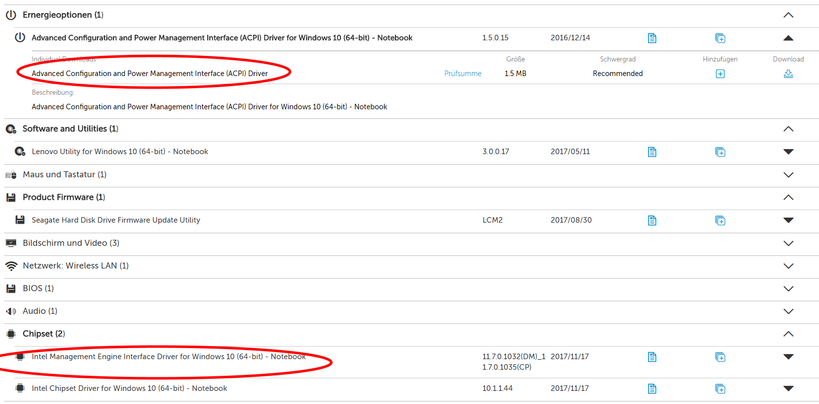

ich komme mit den Treibern nicht wirklich weiter... werde es weiter versuchen... aber das kann dauern....
Wenn es klappt, sag ich heut Abend Bescheid.
Dankeschön für euren Support
Naja ich kann nur mutmaßen, aber ich mutmaße jetzt, dass dein Gerät insgesamt 8GB Ram verbaut hat. Das sind jetzt nicht gerade Unmengen und 4GB können da durchaus mal belegt sein, alles normal also
Im Übrigen schaust einfach auf die Rückseite von deinem Gerät, da steht bestimmt "Modellbezeichnung" (vermutlich 81AH?) oder sowas ähnliches. Mit diesem Wissen bewaffnet kannst dich dann hier austoben :)
https://support.lenovo.com/de/de/
edit: hier noch einfacher :)
https://pcsupport.lenovo.com/de/de/.../lenovo-v-series-laptops/v320-17ikb/downloads
