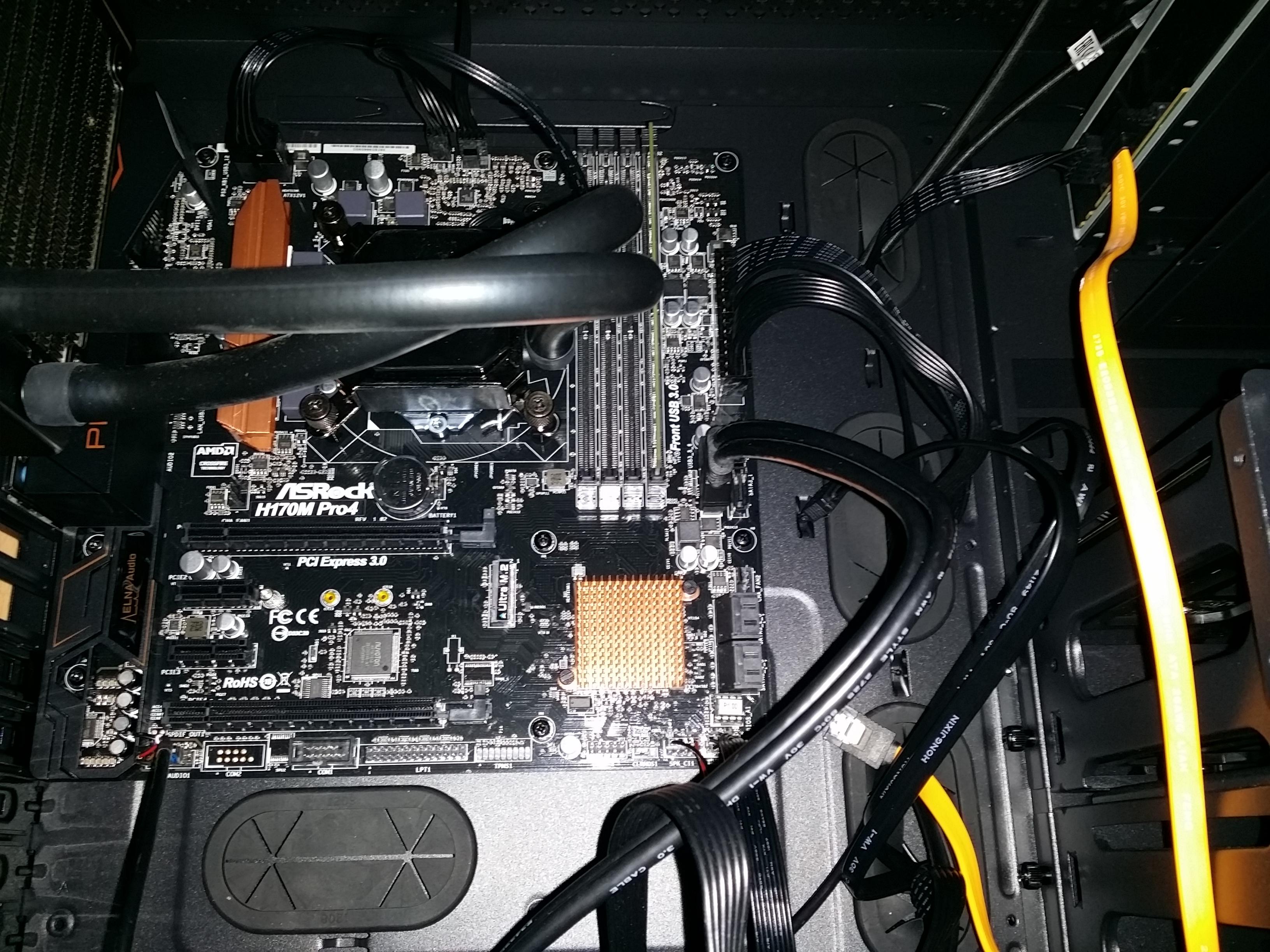

Hallo liebes community.
Habe mal nach langer zeit wieder einen rechner zusammen gebaut.
Habe soweit ich es beurteilen kann alles richtig gemacht.
Als ich den rechner starten wollte, bekam ich kein bildsignal sondern nur
3 lange beep töne.
Was ich bisher versucht habe:
RAM einzeln getestet
CPU lüfter gewechselt
Alle anschlüsse kontrolliert
Alles leider ohne erfolg.
Hoffe ihr könnt mir da weiterhelfen
Hier das system:
Intel core i5 6600 box
Asrock H170M Pro4
16 GB crucial DDR4 2133 MT/s
Palit Geforce Gtx 980
Samsung SSD 850 EVO
WD Blue 1TB 6gbs
Enermax Revolution X´t 530W
Corsair CPU wasserkühler
Forumssuche: Nullmethode.
Versuche das RAM einzeln, also nur 1 DIMM jeweils in verschiedenen Slots.
Laufen die Lüfter an beim Start?Mal den Monitor ans Board anschliessen wenn kein Bild kommt.
Minimal konfiguration.Alles raus bis auf cpu und einen Ram Riegel.
Standard frage::D Abstandshalter verbaut? Nur dort wo welche hinmüssen?
So danke erstmal für die schnelle antwort
Ich habe jetzt folgendes getan:
Alles bis auf cpu einen ram und die strom und gehäuse stecker abgesteckt.
Den ram bei jedem neustart umgesteckt.
Kommt nach wie vor kein bild und 3 lange beeps
Monitor ist an MB angesteckt.
Ohne RAM also nur CPU das selbe
Bekommt der Rechner denn überhaupt Saft?Also laufen die Lüfter an und leuchten Led`s auf dem Board?
Der 12V ATX Stecker für die Stromversorgung der CPU wird auch gerne mal vergessen.
Ja lüfter drehen power LED und HDD LED leuchten dauerhaft
Alle stromanschlüsse sind drin. 20151226_145951.jpg20151226_145951.jpg20151226_145951.jpg
Würde nochmal einen Cmos reset probieren.
Und auch wenn`s ärgerlich ist den Cpu Kühler nochmal abbauen und kontrollieren ob Pins im Sockel verbogen sind.Falls du das beim Einbau nicht schon gemacht hattest.
Abstandshalter sind verbaut im Gehäuse?Liegt doch sehr plan auf das Board.
Zieh den USB Header mal ab (das Kabel unter dem 24 Pol).
Was macht er wenn du versuchst komplett ohne RAM zu starten?
Danke für den tipp mit dem CPU kühler
Als ich den runternahm sah ich das die gesammte CPU mit der wärmeleitpaste zugepampt war
Habs mit einem tuch gereinigt wiederaufgesetzt..
Es startet ohne beepser und mit bild =)
Hab wohl zu viel draufgeschmiert :freak:
Da gehört in der Regel auch nur einer kleiner Tropfen in der Mitte drauf,das verteilt sich von selbst.Man kann es auch selbst verteilen,dann aber wirklich nur hauchdünn.
