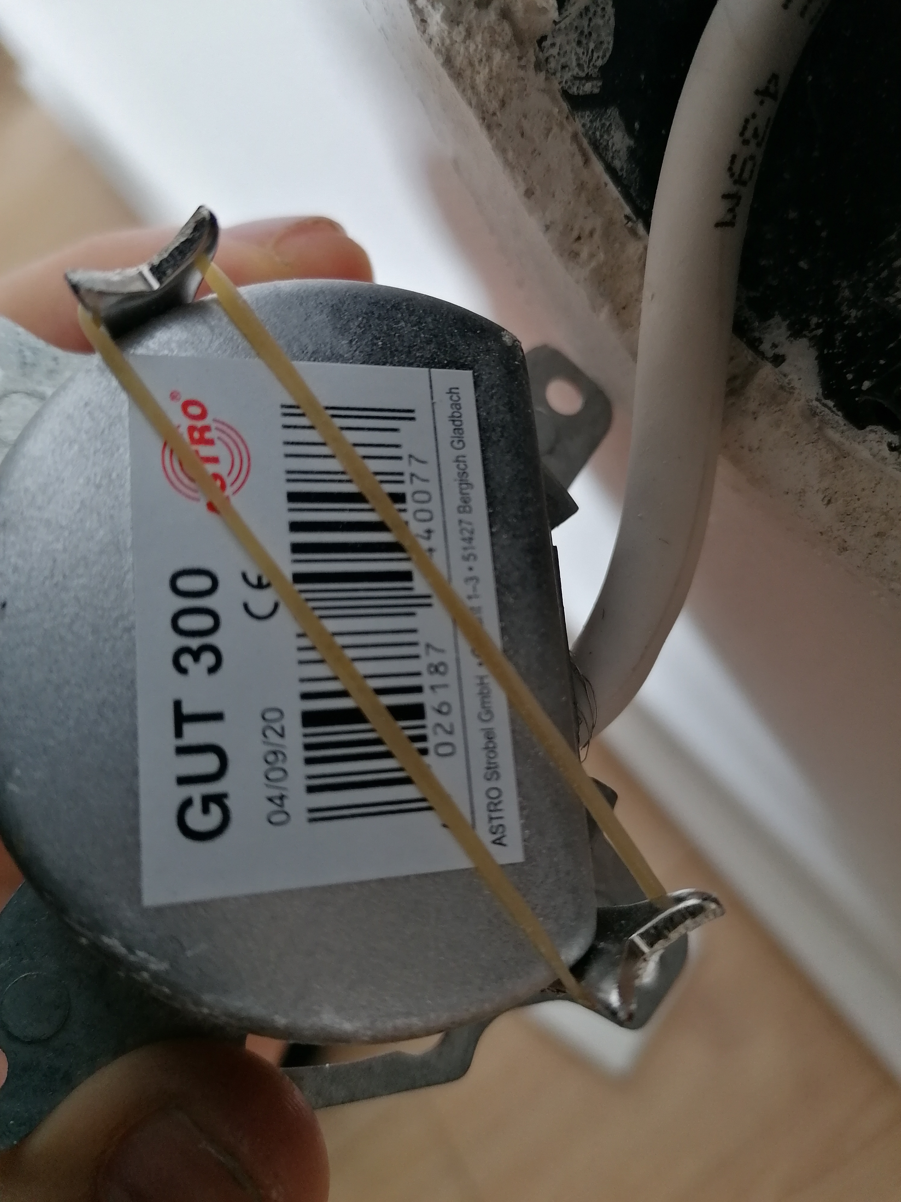

Ich kann den VF Receiver in den vielen Umzugskartons noch nicht finden.
Aber eine der Dosen konnte ich ausbauen.
Astro GUT 300
Vielleicht hilft das jemanden?
Dieses Datenblatt für die GUT 300 zeigt das der TV-Bereich der Dose erst ab 174 MHz spezifiziert ist.
Wenn das Kabelmodem nicht an die gleiche Dose muß wie der TV, häng den TV mit Adapter an den F-Anschluß fürs Kabelmodem. Ansonsten muß die Dose getauscht werden.
Reaktionen: cmd2012

Also hast du dort im Wohnzimmer eine Dose mit 3 Anschlüssen ( 2x IEC und 1x F) , wobei derzeit nur der TV an dieser Dose hängt. Alle diese Anschlüsse werden mit dem gleichen Signal gespeist ( wie es auch die Fritzbox bekommt) , wobei am TV-Anschluß ( und nur am TV-Anschluß) in der Dose der Bereich unter 174 MHz weggefiltert wird . Am ( laut deiner Beschreibung) freien F-Anschluß dieser gibt es diesen Filter aber nicht. Wenn du nun mit Hilfe eines F auf IEC -Kabels den TV an die F-Buchse statt in die TV-Buchse dieser Dose anschließt sollte es funktionieren. Oder habe ich
cmd2012 schrieb:
in anderes Kabel geht vom Splitter in die Fritzbox
falsch verstanden und sowohl TV als auch Fritzbox hängen an dieser Dose ?
Mit einer wirklich passenden Ersatzdose kann ich leider nicht dienen. da ich nicht den Marktüberblick habe.
Im Prinzip muß diese Dose genau die gleichen Daten haben wie die GUT 300 aber der TV und Radio-Bereich sollte von 88 bis 860 MHz durchgängig sein.
Ich würde da entweder den Vodafone-Support nochmal löchern oder dein Vermieter soll den Fachmann, der diese Dosen verbaut hat, diesen Mangel beseitigen lassen.
