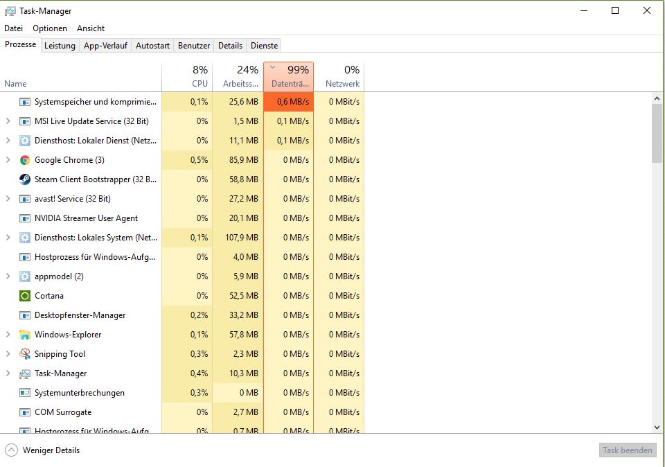

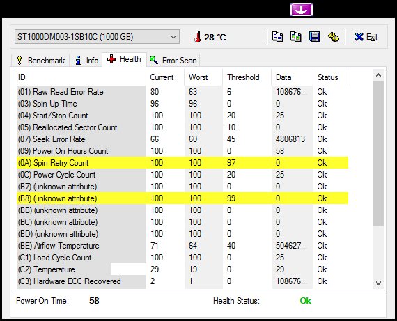

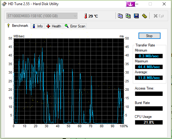

Da bis auf die HDD eigentlich alle anderen Komponenten zu der Frage belanglos sein müssten, schreibe ich den Rest mal nicht weiter auf. Also ich habe Windows 10 auf der HDD installiert und der Computer lief sehr gut. Am zweiten oder dritten Tag war dann der PC auf einmal unglaublich langsam und im Taskmanager fiel mir sofort auf, dass die Datenträgerauslastung ohne Nutzung bei 100% lag. Laut HD-Tune ist die Festplatte ok, aber der Speed-Test ist einfach unglaublich langsam ausgefallen(Screenshot im Anhang). Also habe ich die HDD mal an den zweiten SATA Anschluss angeschlossen und alle Kabel nochmal neu in die HDD gesteckt und der PC lief wieder wie geschmiert und die Auslastung war im normalen Bereich. Nun sind zwei Tage vergangen und die HDD ist wieder ausgelastet und sehr sehr langsam. Alle Programme laden ewig und sobald in einem Spiel etwas von der Festplatte geladen werden muss und nicht im Arbeitsspeicher vorliegt fängt es an zu ruckeln (zB Videosequenzen oder Start des Spiels). Ich überlege nun die HDD zurück zu schicken und auf einer neuen HDD den PC nochmal neu aufzusetzen. Ja ich weiß, SSD ist besser, aber die ist momentan einfach außerhalb meines Budgets. Anzumerken ist, dass ich nachts das Netzteil des PCs ausschalte. Kann es sein, dass dadurch Probleme entstehen, da Windows 10 ja nicht mehr komplett runterfährt? Vielen Dank im Voraus, ich bin echt verzweifelt, da ich so lange auf den Rechner gespart habe und ich ihn nun nicht richtig verwenden kann.

Oh ich habe ganz vergessen, den Screenshot vom Taskmanager mit einzufügen, denn der größte Datenverkehr war meistens bei oder einem MB/s, weshalb mich die Auslastung auch so verwundert hat :D füge den Screenshot mal mit ein:)

Naja, wenn HDTune noch korrekte Werte liefert, ist die Festplatte ist viel zu langsam. Da sollte was zwischen 150 und 200 MB/s erscheinen.

100% beim Taskmanager sagen nichts weiter aus als das es ständig mindestens einen Zugriff gibt, was bei Systemlaufwerken von Windows relativ normal ist, gerade wenn Windows frisch installiert wurden und z.B. im Hintergrund Updates zieht. Schau im Resourcen Monitor welche Prozesse auf welche Dateien zugreifen und wenn Dir die HDD zu lahm ist, kaufe Dir eine SSD, wenigstens eine mit 240GB für das System.

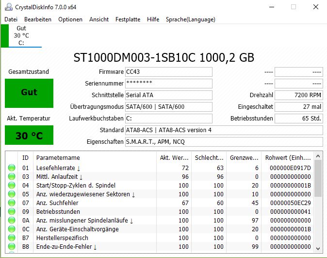

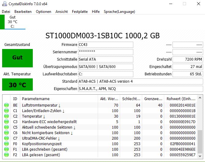

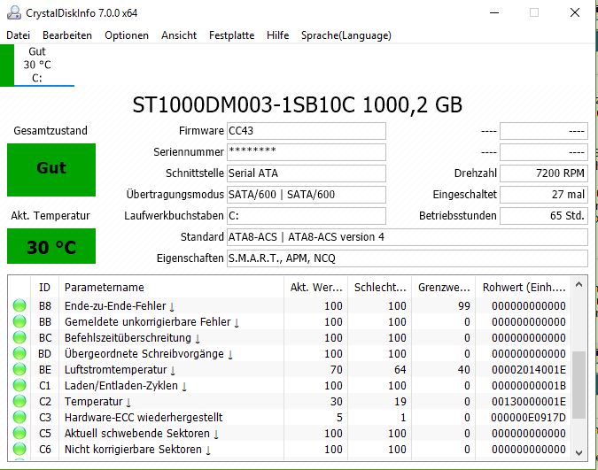

Verwende statt HD Tune besser CrystalDiskInfo zum Auslesen der S.M.A.R.T. Werte und poste mal den Screenshot davon, ziehe aber bitte das Fenster soweit auf, dass alle Attribute und auch die Rohwerte vollständig sichtbar sind.
Die Einbrüche der Leseraten beim Benchmark dürfte übrigens durch die anderen Zugriffe auf die HDD entstehen, da muss HD Tune eben warten bis es dran ist, nur kann es das halt nicht erkennen und daher kommt dann eben so eine schlechte Leserate raus, wenn mal was anderes auf die HDD zugreift die man bencht. Daher ist HD Tune zum Benchen der Systemplatte auch denkbar ungeeignet.

Habe mal ein paar Screenshots gemacht, um alle Parameter drauf zu kriegen. Da ich mich nicht so genau damit auskenne, kann ich im Moment
noch relativ wenig mit den Daten anfangen, aber das Programm scheint schonmal deutlich aktueller als HD Tune:)
Die Werte sind in Ordnung, das Datenkabel macht auch keine Probleme, es dürften einfach nur zu viele Prozesse darauf zugreifen.

Das ist natürlich schonmal schön zu wissen, dass es dabei definitiv kein Hardwaredefekt ist, aber ich frage mich echt, welche Prozesse die HDD immer so in die Knie zwingen können... Sobald im Taskmanager ein Prozess über einen MB/s geht ist die angebliche Auslastung bei 100% und der Prozess wird rot markiert...
Die "guten" Werte im CrystalDiskInfo schließen einen Hardwaredefekt leider nicht zu 100% aus, irgendwas muss ja defekt/falsch sein, sonst würde die HDD auch nicht so schlecht performen. Ich gehe davon aus dass du hier brauchbare Vergleichswerte hast und nicht nur SSD's kennst :P Ich sterbe bei KundenPC's immer wenn die keine SSD verbaut haben, bin aber sonst auch rundherum SSD verwöhnt.
@ Visceroid, 100%ig ausschließen kann man es nicht, aber es ist eben auch nicht wahrscheinlich, dass hier ein HW Defekt vorliegt.
Das ist normal und wird kaum helfen zu sehen welche Prozesse und vor allem auf welche Dateien da nun wirklich ständig zugegriffen wird.

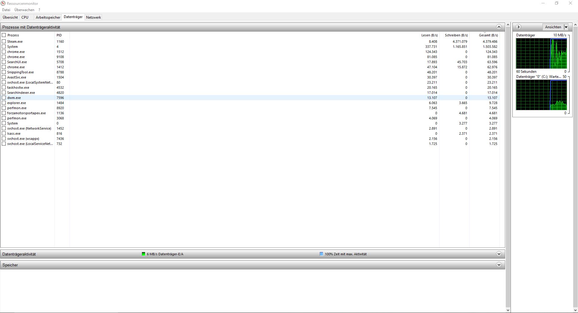

Nachdem der PC in den letzten Tagen eigentlich ganz gut lief, bin ich wieder unnormal langsam unterwegs. Es dauert beim Start schon mehrere Minuten, bis die Desktopsymbole geladen sind und ich den PC dann irgendwann verwenden kann. Da ja die ausgelesenen Daten der HDD nicht auf einen Hardwaredefekt hinweisen, meint ihr es könnte helfen Windows nochmal komplett neu aufzusetzen? Habe im Ressourcen Monitor einmal einen Screenshot gemacht, während der PC wieder am unteren Ende seiner möglichen Geschwindigkeit angelangt war. Fällt euch dabei vielleicht etwas ungewöhnliches auf?

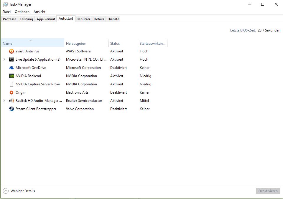

PS er war schon langsam bevor Steam gestartet wurde, beim Start kam es mir so vor als hätte der PC jede möglichen Windows Applikation gestartet, wobei ich im Autostart nur folgende Prozesse habe.
