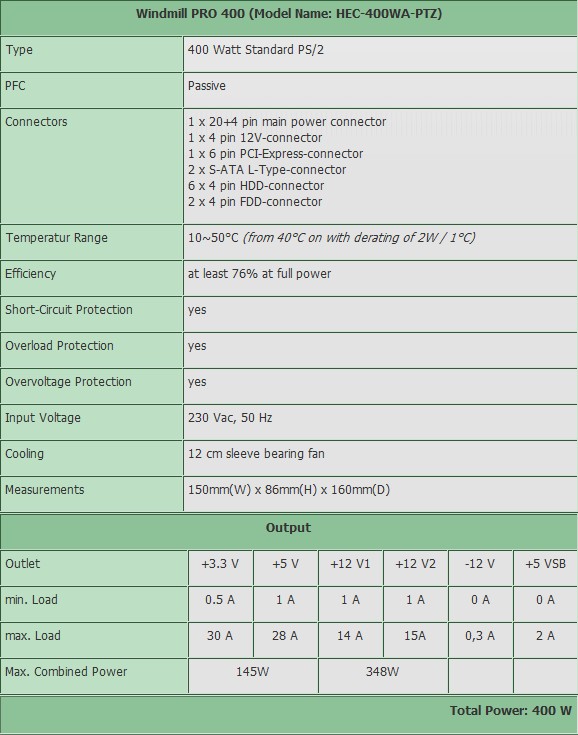

Bei deinem NT wäre wichtig, wie viel Amper ( oder Watt ) es auf der 12V Schiene hat. Das steht auf der Seite vom NT, kannst auch gerne ein Bild davon machen und hier reinstellen.
@Robo32: Danke für deine Antwort. Anbei habe ich die Daten zu meinem Netzteil hochgeladen.
