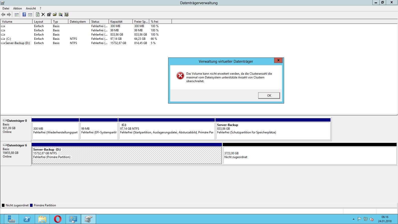

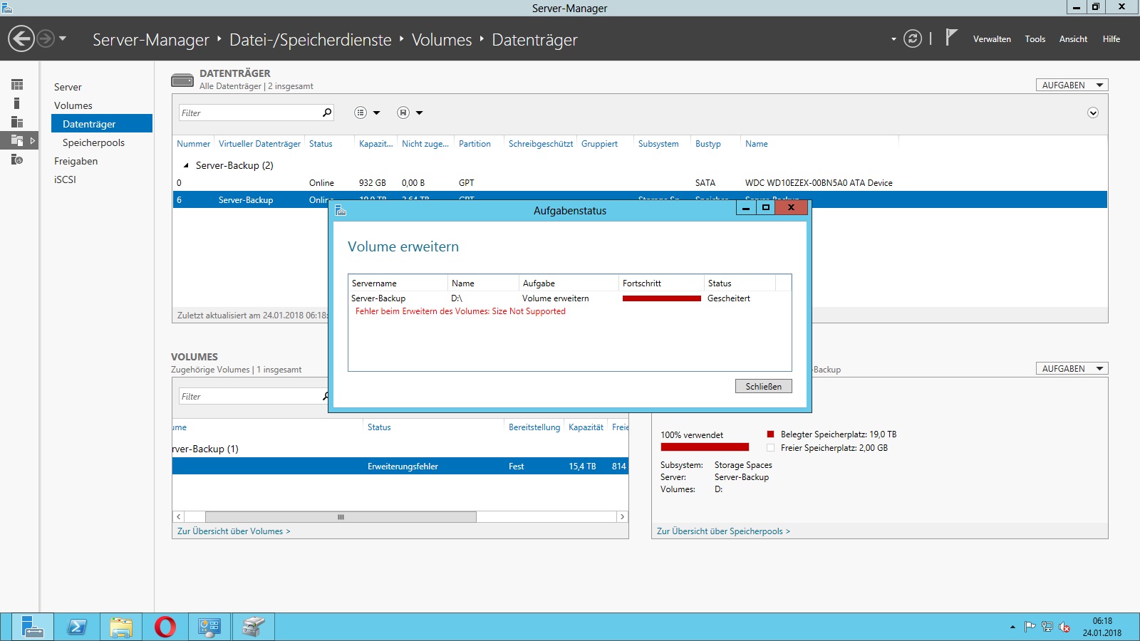

Hab dann auch den Virtuellen Datenträger vergrößert was auch Problemlos ging, allerdings hänge ich jetzt dabei das Volumen zu vergrößern, bekomme da immer die Meldung:
Fehler beim Erweitern des Volumens
Da einer eine Idee zu?
Hier mal zwei Fehlermeldngen dazu
Du hast vermutlich eine Standard-Clustergröße von 4KB. Damit sind max. 16TB möglich. Du musst also die Clustergröße erhöhen.
