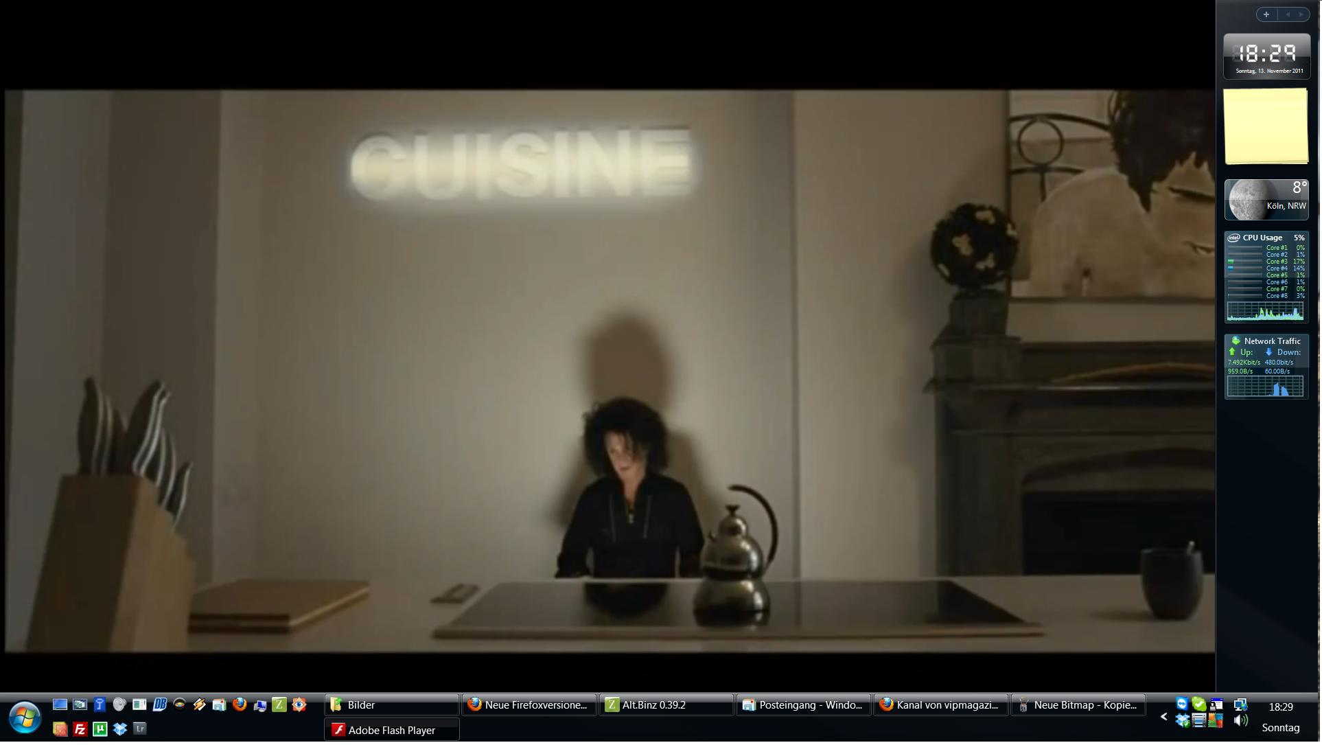

Hey,
ich habe leider schon seit dem Firefox 7 das Problem, dass ich mit Firefox 6 nicht hatte.
Und zwar kann ich z.B. youtube Videos nicht richtig im Vollbildmodus sehen.
Wenn ich auf den Modus gehen, dann wird trotzdem rechts meine Sidebar von Vista und unten die Taskleiste angezeigt. Die Taskleiste verdeckt dabei die Bedienelement des Flash z.B. bei Videos oder anderen Sachen.
Ich verstehe nicht, warum das auf einmal auftritt.
Das Einzige was geändert wurde ist Firefox.
Ich habe Vista 64-bit mit den neuesten Patches. Flash hat die aktuellste Version.
Kennt jemand das Problem?

Hey, hier mal ein Screenshot von dem Dilemma.

Hoffe jetzt geht der Screenshot?

Mit Firefox 6, den ich aktuell installiert habe habe ich wirkliches Vollbild bei Flashmovies. Mit Firefox 7 und 8 nicht mehr, da zwar Firefox das Movie in Vollbild zeigt, aber die beiden Leisten sinnloser Weise weiterhin im Vordergrund bleiben und das Flash überlagern.

So habe es jetzt wohl gelöst. Hab Flash noch mal mit dem Internetexplorer in der 32-Bit Version installiert sowie den Administrator-Modus für Firefox eingeschaltet, also dass das Programm mit Admin-Rechten läuft. So funktioniert das jetzt.
