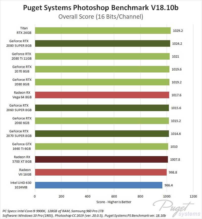

Woraus ziehst du diesen Schluss? Kannst du die betreffende Stelle einmal zitieren?
Since we are specifically looking at video cards in this post, we are going to mostly examine the "GPU Score (16 Bits/Channel)" result. If you scroll to the next chart to look at the "Overall Score", you will notice that there isn't much of a difference between each GPU when looking at Photoshop performance from an overall perspective. In fact, in that case even the NVIDIA Titan RTX is only ~5% faster than the integrated graphics on the Core i9 9900K. However, if we look at just the tasks that actually benefit from using a discrete GPU, we at least get enough of a separation between the different models to pull out some useful information.
So sehen GPU-Benches in Photoshop und Lightroom momentan aus. Selbst bei Extremfällen sind das von der Intel-IGP zur schnellsten GPU maximal 20%. Solange man eine dedizierte, OpenGL fähige Grafikkarte hat die mit der Bildschirmauflösung zurecht kommt ist kein Verbesserungspotential mehr sichtbar.
Bei Lightroom gibt es gerade mal einen Filter (enthance details) der die GPU fordert. Die Funktion besteht aber den Vergleich mit frei verfügbaren AI-Bildverbesserer nicht, also nutzt man dafür besser die.
Wenn er eine neue GPU verbaut, bringt ihm das in seinem Haupteinsatzzweck nichts. Will er eine spürbare Verbesserung, sollte er lieber in eine neue CPU investieren und seine alte GPU weiternutzen. Und das wäre nach momentanen Stand am besten ein Zen2. Über die Architektur geht momentan bei Bildbearbeitung nichts, in Lightroom arbeitet der 9900K auf Augenhöhe des R5 3600, ein Prozessor für 170€.

Gut, dann schauen wir mal ob Adobe nicht Blödsinn verzapft:
https://www.pugetsystems.com/labs/a...-Roundup-NVIDIA-SUPER-vs-AMD-RX-5700-XT-1552/
Adobe verzapft Blödsinn.
Seine alte Grafikkarte war bereits ausreichend für Photoshop und Lightroom. Eine neue GPU wird seine Bildbearbeitung nicht beschleunigen. Eine neue CPU hingegen dramatisch:
https://www.pugetsystems.com/labs/a...adripper-2-Intel-9th-Gen-Intel-X-series-1592/
