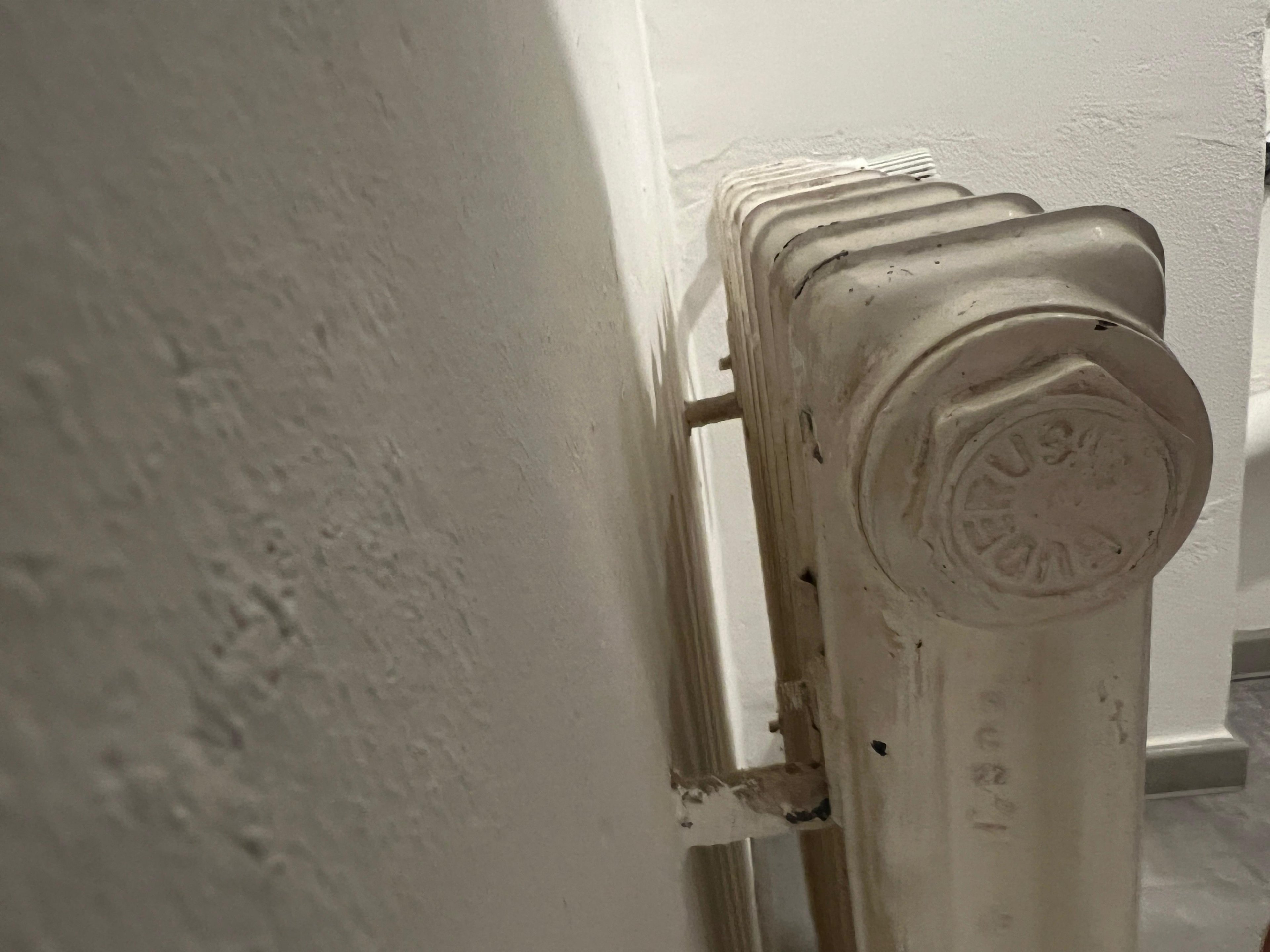

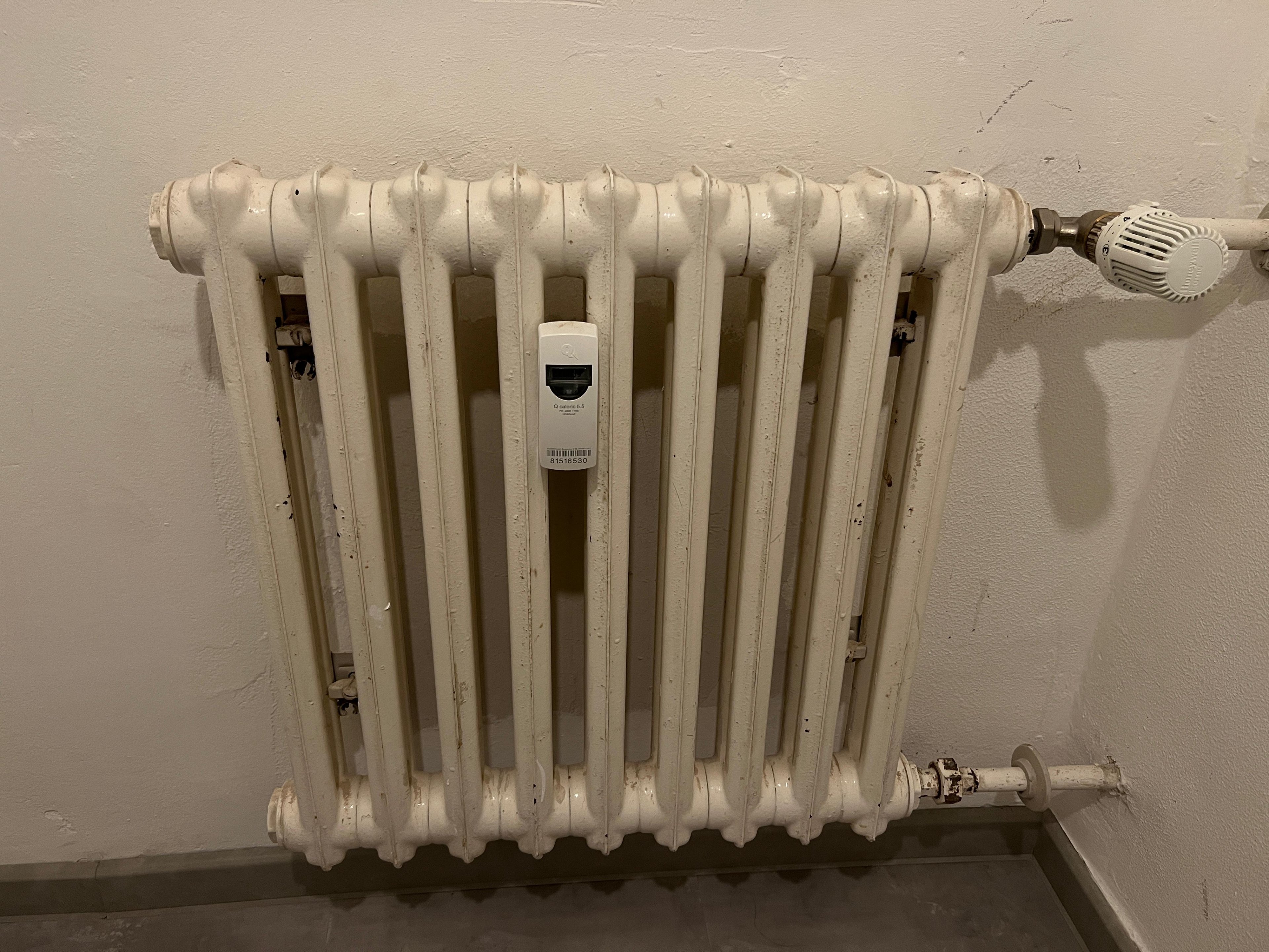

Vielen dank. Ich hatte nun doch Mut und wollte es selber tun, aber ich habe gesehen dass es nirgends eine Schraube gibt wo Luft und das Wasser raus kommt. Und nun ?
Mach mal ein Foto von einem Heizkörper.
Genau dort schaute ich zuerst aber es ist wirklich abgedeckt.
Siehe Bild:

Es kann bei so alten Systemen durchaus sein, dass nur an einem Heizkörper eine Entlüftungsschraube ist.
In der Regel wird am höchstgelegenen Heizkörper entlüftet.
Die Luft steigt nach oben. Am höchsten Punkt wird entlüftet.
Zumindest als erstes.
Falls es weitere Heizkörper mit Entlüftung gibt, wird vom höchsten Punkt zum tiefsten Punkt entlüftet, falls überhaupt erforderlich.
Es gibt auch Heizkörper mit automatischer Entlüftung (Membrane). Da triff dann nur Luft aus, kein Wasser.

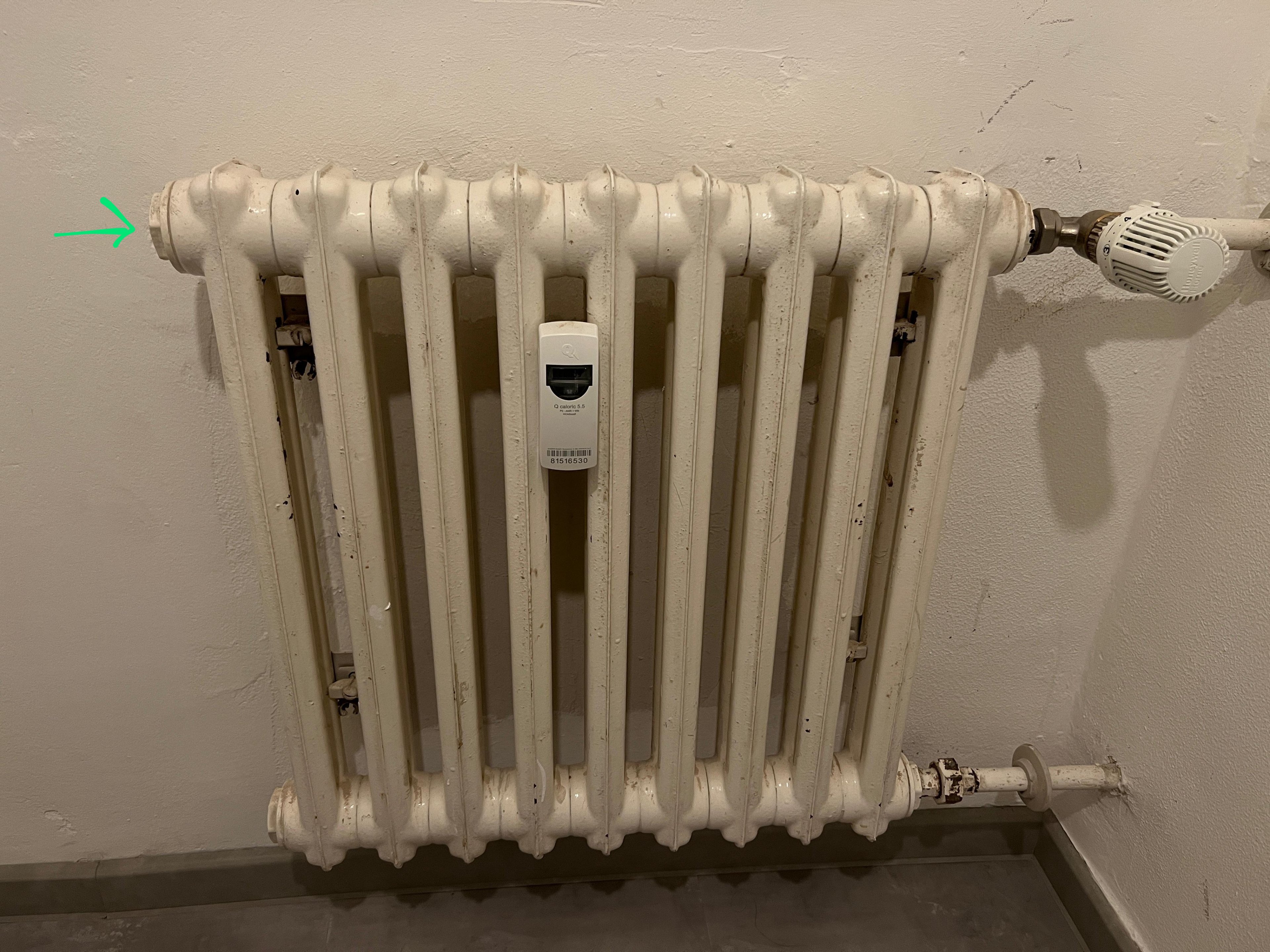

Leider nicht, ich habe gerade bei allen Heizungen geschaut
Da ist nichts abgedeckt.
Das ist eine Blindverschraubung.
Bloß nicht aufschrauben.
Wohnst du in einem Mehrfamilienhaus?
Mehrere Wohnungen / Etagen?
raijid schrieb:
2 Tage aufdrehen sollen für eine bessere Heizleistung und entlüftung
Möglich, dass es eine zentrale Entlüftung für die Heizung gibt.
Was wurde denn überhaupt an der Heizung gemacht?
Auf den Bildern sieht es nach sehr alten Heizkörpern aus.
Wenn das Ventil nicht mehr gescheit funktioniert, kann es auch dazu kommen, das nicht genug Wasser in den Heizkörper kommt.
"Eine alte Heizung lässt sich auch entlüften ohne Ventil: Drehen Sie dazu das Thermostatventil am Heizkörper ab und öffnen Sie die dahinterliegende Überwurfmutter mit Hilfe eines großen Maulschlüssels. Lassen Sie die Mutter geöffnet, bis die Luft entwichen ist und Wasser austritt. Dann drehen Sie die Überwurfmutter wieder fest zu. Für das austretende Wasser sollten Sie auch hier einen Lappen und ein Gefäß bereithalten."
