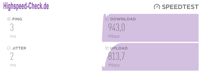

Und so schlecht sieht das gar nicht aus:
Trotzdem Vielen Dank für die schnellen Tipps und Unterstützung!

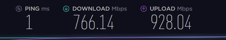

Sieht so aus als ob der Server nicht genug hergibt, das ist leider oft so ;)
Freut mich das es jetzt funktioniert :):daumen:
