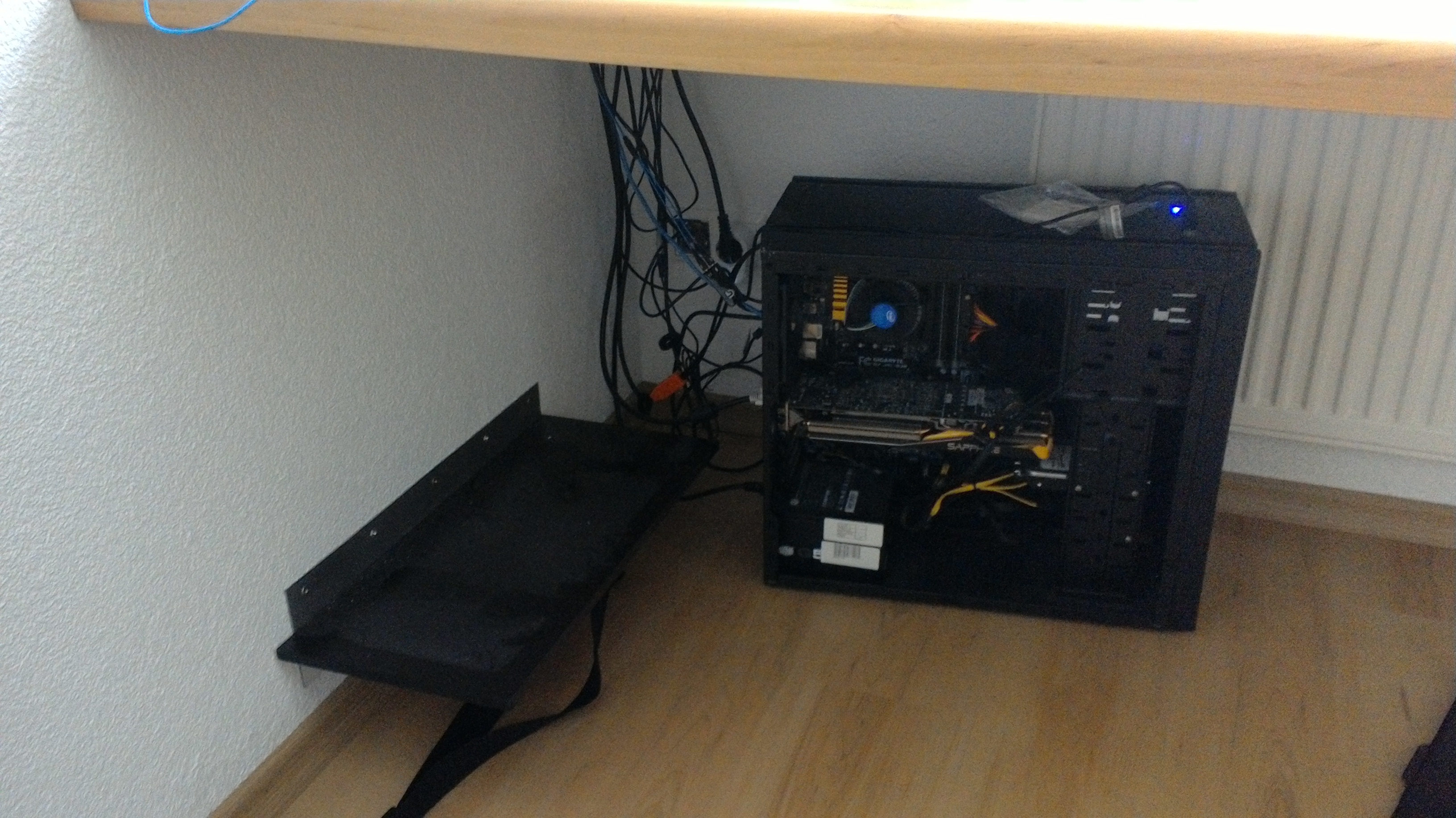

ich brauche mal eine Kaufberatung bezüglich neuer Lüfter.
Ich merke in Spielen, dass die Lautstärke annimmt.
Vermutlich wird einer der Übeltäter der alte Standardlüfter von Intel sein :).
Zusätzlich habe ich vorne bei meinem Gehäuse keine Lüfter die sich um den Einzug der Luft kümmern.
Anbei befinden sich drei Bilder. (sorry für die Kartoffelkamera)
das erste Bild (Rechner Position) um die Position meines Rechners zu zeigen.
Leider kann ich diesen nur unter dem Tisch positionieren.

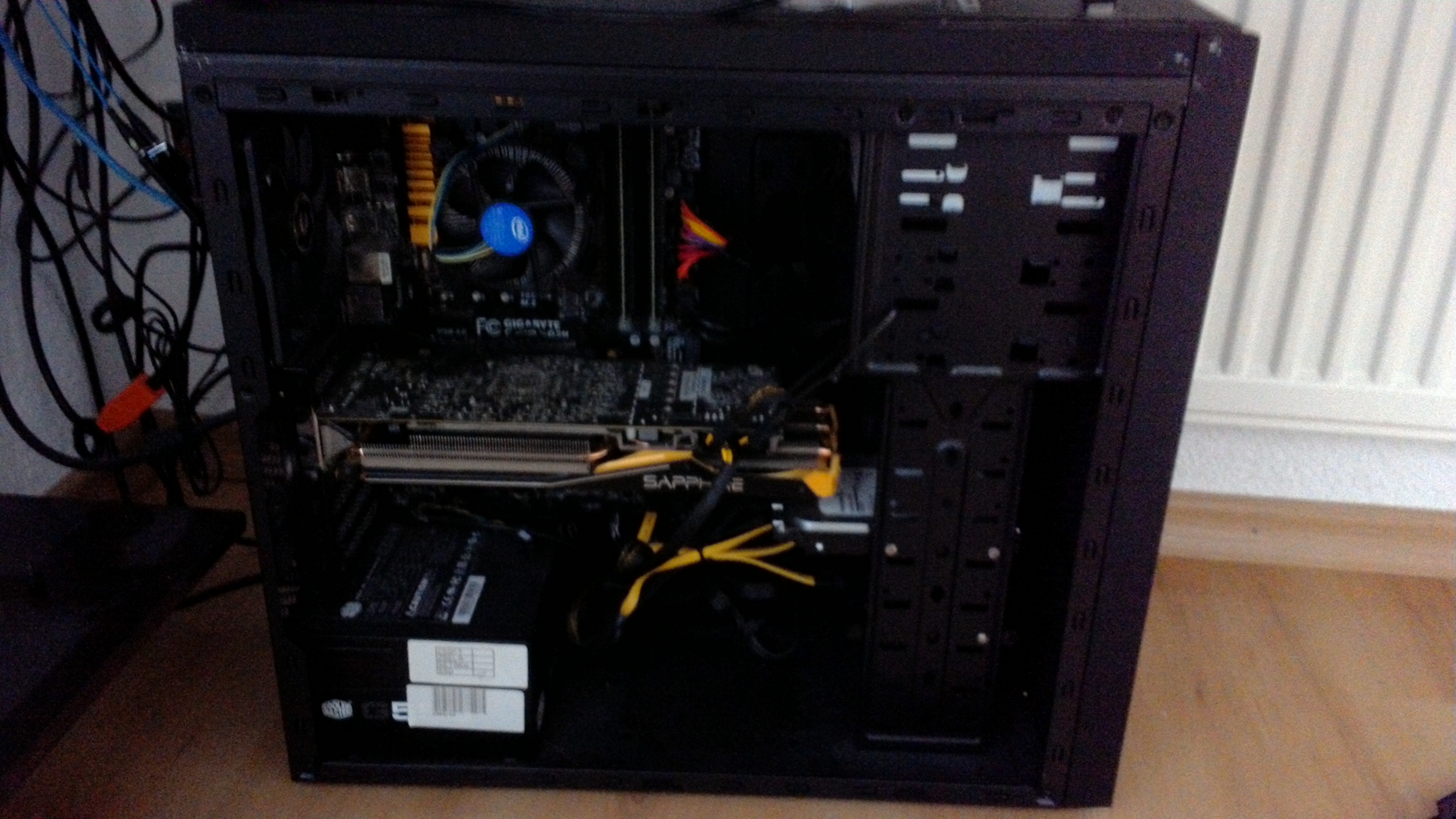

Das zweite Bild (Rechner nicht markiert) ist einfach ein Bild vom Rechner.

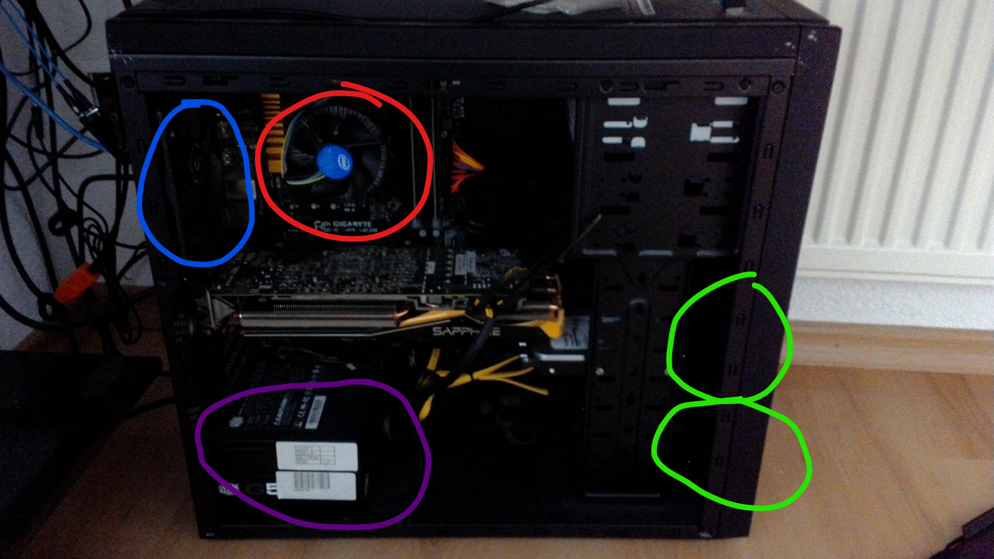

Das dritte Bild (Rechner markiert) ist vermutlich am interessantesten :).
Hier eine kleine Beschreibung dazu.
Grün zeigt die Position wo zwei Lüfter angebracht werden könnten.
Rot zeigt die Position wo der Boxed Lüfter von Intel ist.
Blau zeigt die Position des einzigen Gehäuselüfter
Lila zeigt die Position des Netzteil
Hier würde ich gerne mal von euch erfahren, welche Bauteile zum Einbau am besten geeignet wären.

lüfter in der front sind nicht verkehrt, ein besserer CPU-kühler auch nicht. was würdest denn für die graka ausgeben wollen?
edit:
für ne wirklich spürbare mehrleistung muss man mindestens zu ner 1070 greifen. besonders leise wären da Gainward Phoenix bzw Palit JetStream/GameRock. dafür zahlt man ~450€. für ne entsprechende 1080 werden ~550€ fällig.
und falls du dich jetzt fragst ob deine CPU dafür reicht: Limitiert CPU XYZ die Graka ABC?
Mit zwei 120er (oder 140er, falls möglich) in der Front und nem Towerkühler auf der CPU sollten die Temps und damit die Lautstärke schon besser werden.
Die R9 290 ist mir eher als Brüllmücke in Erinnerung geblieben - könnte also lautstärketechnisch Sinn ergeben, sie zu tauschen.
Nur so nebenbei: Nutzt du den Rechner ohne Seitenwand, also offen? Dann wäre die Lautstärke kein Wunder und du könntest dir eher Gedanken ums Gehäuse machen ;)
Die Grafikkarte ist voll von Staub. Kein Wunder, dass es laut wird. Den PC am besten alle Halbe Jahre mal mit Druckluft auspusten(gibt's auch in Dosen).
Da kommt es auf das genaue Modell an. Die hier verbaute Sapphire Tri-X ist eines der leisesten R9 290 Modelle, die es gibt.
Um von einer solchen Karte halbwegs sinnvoll aufzurüsten, müsste es dann schon mind. eine GTX1060 6GB oder eine RX580 sein. Beides recht teure Angelegenheiten für die letztliche Leistungssteigerung.
Ich würde hier erstmal die Gehäusebelüftung und die CPU Kühlung verbessern und schauen, wie es sich dann mit der Lautstärke des Rechners verhält.
