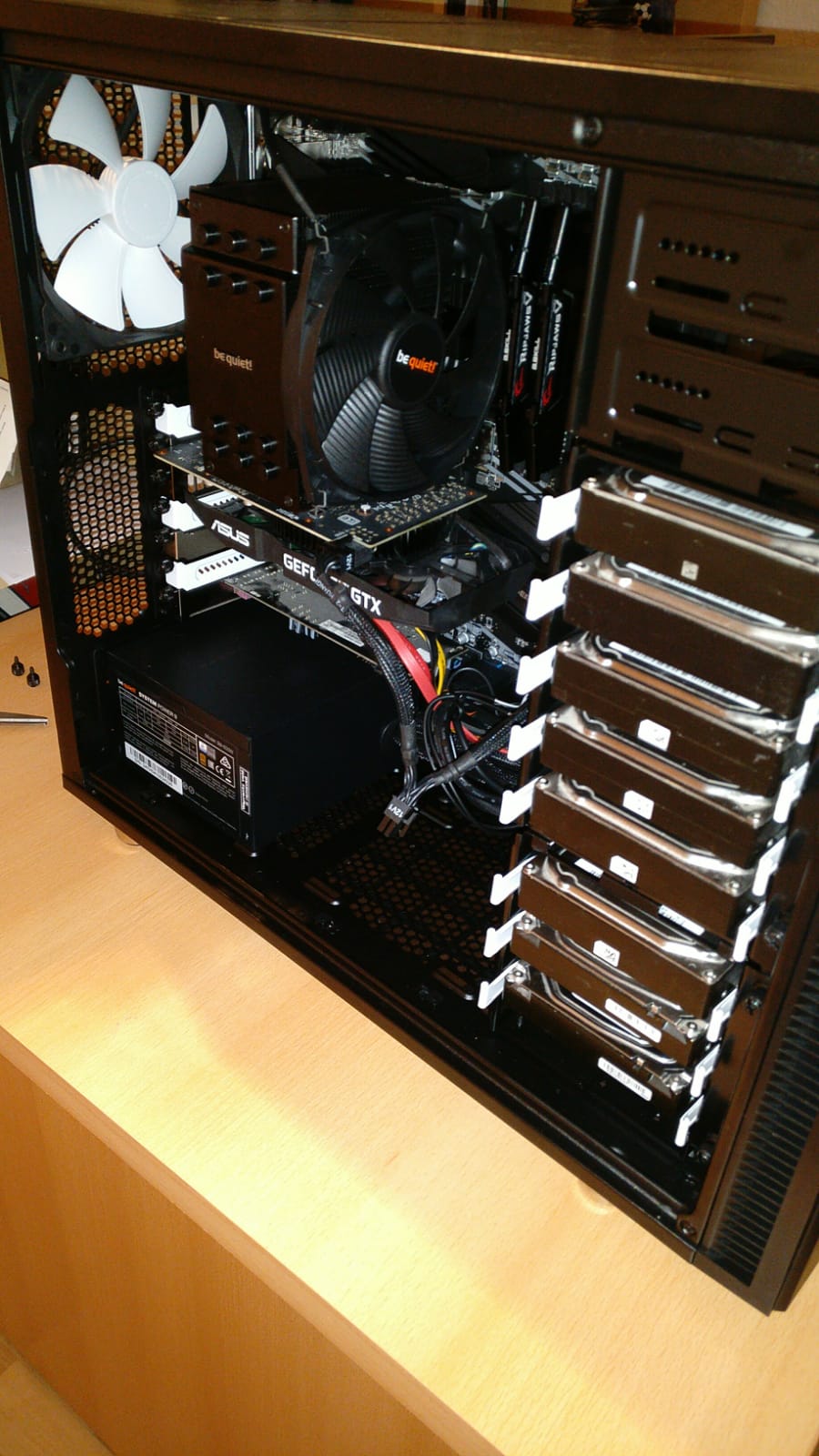

Habe 8HDDs und 3 SSDs in einen Miditower ohne Lüftung...Sind eh im StandBy. Da brauch man keine Kühlung.
Ist Unsinn, denn sofer die HDD nicht 100% läuft, hat Sie eine normale Temp.
