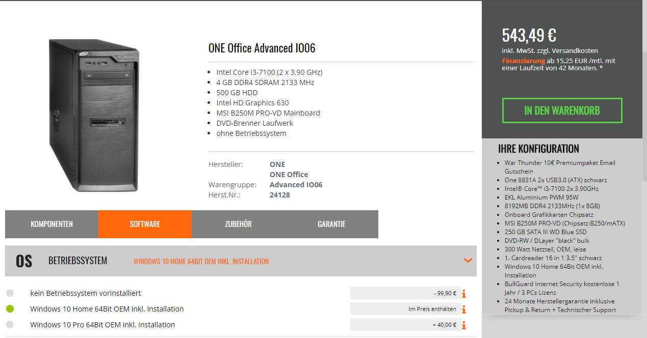

Habe auch noch einen bei ONE zusammengebaut. Was sagt ihr dazu oder ist der zu teuer? (Bitte auf die rechte Seite achten. Habe dort einiges noch geändert)
Ist der so gut?
Grüße
Siepel

Hmmm... ich finds teuer...
Der i3 Prozessor bringt keine Vorteile gegenüber dem Pentium, der neuerdings ebenso 2 Kerne und Hyperthreading hat. Wenn es die HD630 Grafikeinheit sein soll (was vertretbar ist) nimm lieber den G4600 für 80€. Und dann tut es im Office PC auch ein kompatibles H-Board mit DDR4 RAM.
Ich bin überzeugt, dass du im Office Bereich die gleiche Performance für 350€ maximal hinbekommst.
Im Eigenbau gibts halt keinen Kundenservice...
Kannst du nicht zumindest den i3 auf nen aktuellen Pentium runterschrauben?
Leider kann ich bei One.de nur den Intel Pentium G4560 (2 x 3.50 GHz). Dadurch würde aber im Gegensatz zum i3 der PC ganze 25€ günstiger werden. Die Seite scheint mir die beste Alternative zum selber zusammenbauen zu sein.
Du musst bedenken, dass alleine 100€ schon das Betriebssystem ausmachen.
Also 4 GB Ram würden ausreichen? 8 GB kosten nämlich dann 35€ mehr.
Grüße
Siepel
Ich habe bei meiner Schwester auch den G4560 eingebaut. Der hat halt den Nachteil der schwachen HD 610 Grafikeinheit. Wenn jedoch niemals etwas Grafiklastiges damit gemacht wird, dann reicht die auch. Zur Not lässt sich später immer noch eine Multimedia Karte wie die GT 1030 nachschieben...
Aber die Kosten für den PC liegen halt tatsächlich in der Dienstleistung. Das habe ich oben zugegeben auch außer Acht gelassen...
In Anbetracht dessen, dass der PC voll zusammengebaut und installiert, mit Garantie und allem drum und dran geliefert wird, macht den Preis durchaus sinnvoller.
für 25€ Ersparnis musst Du nicht den Pentium statt dem i3 nehmen. Da kannst Du auch beim i3 mit der HD 630 Grafik bleiben.
Beim RAM reichen für Office 4GB auch heute noch aus. Vorsicht jedoch bei der Belegung der RAM Bänke: Das Mainboard hat nur 2 RAM-Bänke. Wenn die Dir 2x 2GB Riegel einbauen, ist das Board voll. Dann musst Du beim Aufrüsten den alten RAM abstossen und komplett neu ausstatten. Kein Beinbruch, aber mit etwas Wertverlust (5 - 10€?, je nachdem wann es kommt, zzgl. Versand) musst Du rechnen und halt den Aufwand dann...
Das Betriebssystem bekommst Du als wirklich legale Version meistens so um die 80€. Ob Du dir für 20€ sparen den Stress geben willst alles selbst zu machen ist fraglich. Du kannst für 15€ eine voll funktionsfähige OEM Windows Version unbestimmter Herkunft bekommen, aber dazu rät man nicht. Das ist eine Gewissensentscheidung.
Du kannst auch ein Windows aufspielen und dieses dann nicht aktivieren. Du hast dann keinen Support, aber das ist ebenfalls völlig legal. Diese Funktion hat Microsoft selbst in das Betriebssystem eingebaut und man kann bei der Installation einfach angeben, dass man keinen Key hat. Nach 30 Tagen Nutzung bekommt man dann eine dauerhafte Einblendung, dass man sein Windows bitte aktivieren soll. Das wars.
Super! Vielen dank valin! Ich habe mich jetzt dann für den i3 entschieden :)
Der Ram ist 1 Riegel, sodass nachrüsten einfach ist :)
