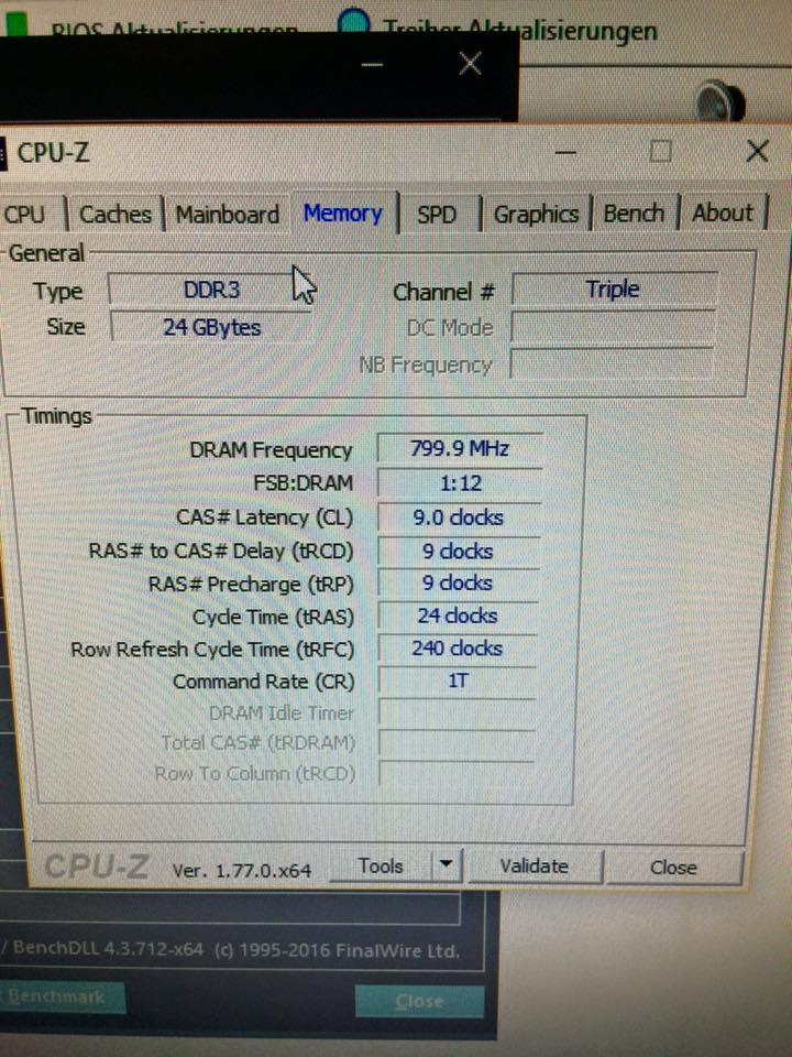

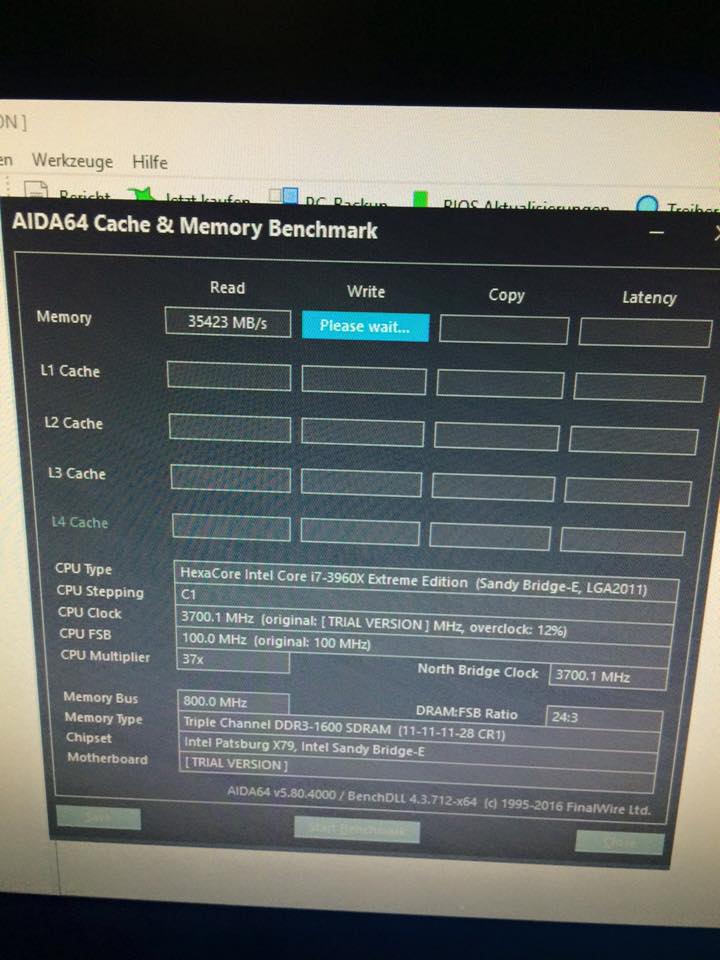

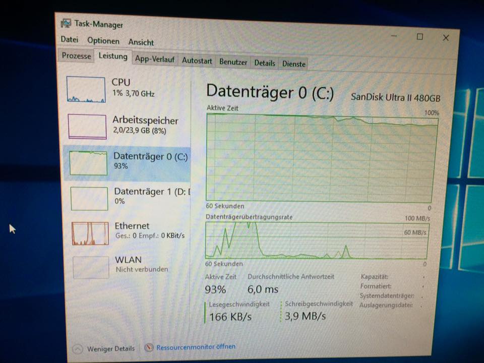

Heute habe ich mir 2 neue Rams für sehe günsitg gekauft. Diese wurden auch bei mir sofort durch mir eingebaut. Gekauft habe ich die billigen corsair balistix sport 2x8gb 1600mhz cl 9. der pc hat gebootet und insgesamt die 24gb Rams auch erkannt. Ich habe auch einen benchmark per aida64 durchfphren lassen und habe 35gb/s erreicht, wie es sein sollte per triple-chanel. Doch leider ist mir grad eben aufgefallen, dass mein System jetzt um 5-10 sekunden länger braucht, bis es bootet und ich habe einen blick in den task-manager geworfen und mir ist aufgefallen, dass die festplatte immer fast auf volllast ist und vaiiert ab und zu zwiscjen 80-95%. Die cpu spielt auch verrückt ab und zu geht sie auf 20% auslastung der boost tritt ohne grund ein und spielt zwischen 3.4 3.6 3.7 3.9 ghz. Sie geht sogar auf 4.3 ghz, ich habe sie nicht übertaktet!!!!! War früher nie so. Früher stand er immer auf 3.7ghz dann nach einer minute sank er auf 1.2 ghz, da stromsparmodus. Die ganze sache beunruhigt mich jetzt. Wieso treten diese unstimmigkeiten ein? Weil die rams unterschiedlichen CL-Wert haben? Oder da der ram neu ist, erst mal die Hardware sich "kennenlernen" möchten!? Oder arbekten die neue rams nicht in ordnung ?

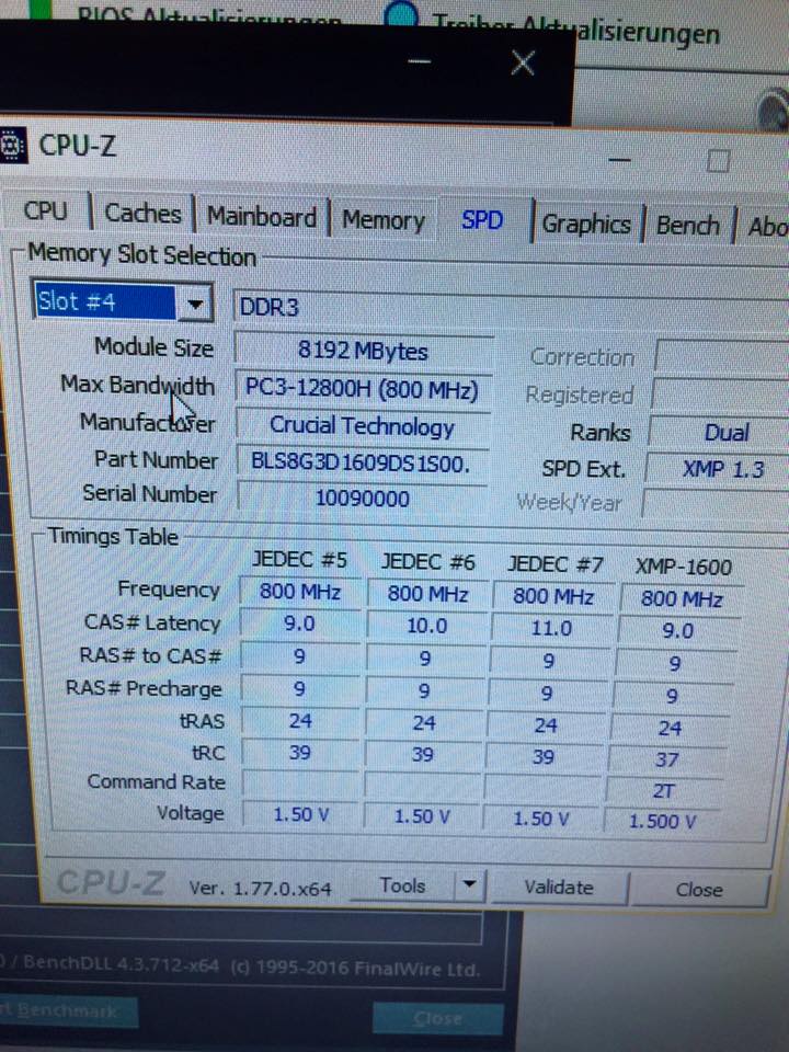

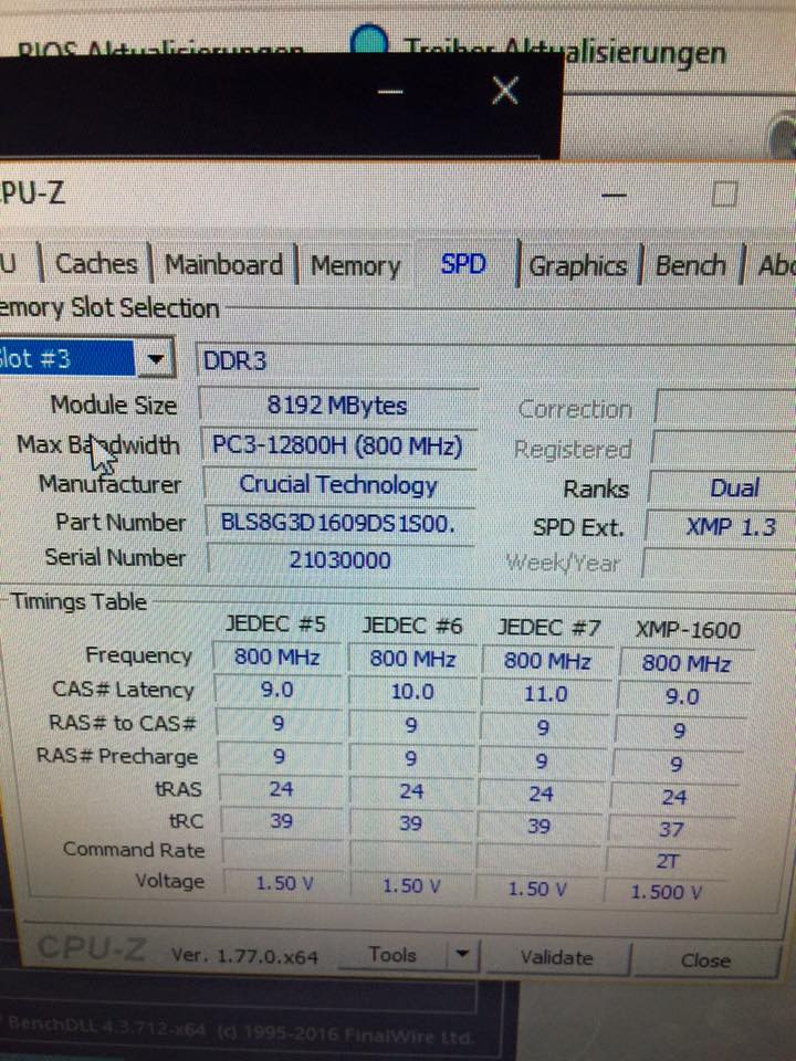

"billigen corsair balistix sport 2x8gb" ist der speicher nicht von crucial ? vieleicht solltest du mal die erweiterten systemeinstellungen überprüfen, wieviel virtuellen speicher dein system nutzt ? ansonsten change use *fg*

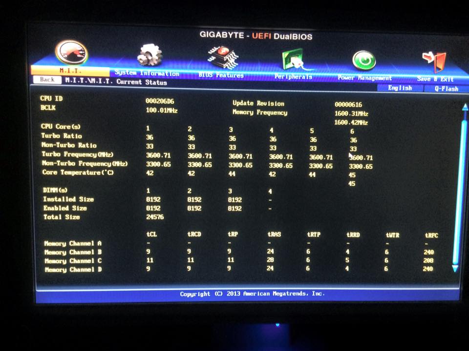

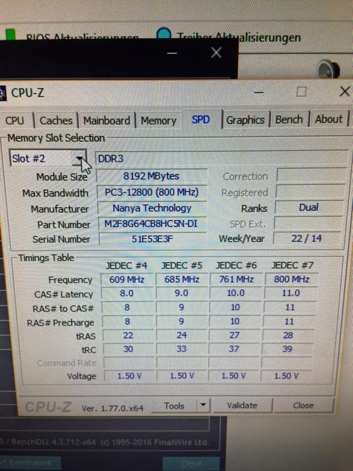

Das RAM Modul von Nanya hat ganzandere Timings als die von den "billigen corsair balistix sport 2x8gb, welche von crucial sind" nimm mal das Nanya Modul raus. Der Speicher läuft immer nur so schnell, wie das langsamste Modul.
Hallomir ist soeben aufgefallen, dass systemunterbrechungen unter cpu-Auslstung auftauchen, die wiederrum auch variierend auslasten.
GrazerOne du hast recht habe die von crucial.

Übrignens werde ich morgen früh mal die von nanya abbauen, mal schauen wies dann wirken wird. Aber mussten die crucial dimms sich nicht dem nanya anpassen? Sollte mein mb das nicht von selber regeln?
Sollte ich auch evtl mein bios updaten ?

Neue Feststellungen: also ich habe jeweils mit jedem Ram nochmal den Computer hochfahren lassen und jedes Mal war die Festplatte fast voll ausgelastet(zu ~93%). Also muss es so gewesen sein, dass es mir früher nicht aufgefallen ist. ich denke an den RAM's liegt es wohl nicht. Was kann die Ursache sonst für die fast vollausgelastete Festplatte sein? und übrigens ich denke das im Task-Manager die Taktraten sowieso nicht richtig angezeigt werden oder? Weil über CPU-Z und CoreTemp überschreiten sie zB nicht den 3.9GHz Boosttakt und Task-Manager zeigt mir ab und zu 4.2 GHz o.Ä. an.
Ich bin grad sehr verzweifelt, ich kenne mich mit dem Computerkram nicht so aus. Was würdet ihr als nächstes tuen?
Mach mal nen Screenshot vom Prozessereiter und sortiere den nach der Festplattenauslastung.
Zusätzlich lädst du noch nen Screenshot von Crystaldiskinfo hoch

So leute habe jetzt die ursache für die ausgelastete festplatte gefunden 😂 war nämlich ein update. Hat ziemlich lange gedauert anscheinend, bis das update runtergeladen ist. Nach meiner recherche konnte ich mir auch die frage klarstellen, weshalb die Systemunterbrechung eintritt undzwar braucht dies der Windows, um die unerwarteten Befehle umzugehen o.Ä😂 Also ich finde zurzeit noch alles im grünen Bereich.
