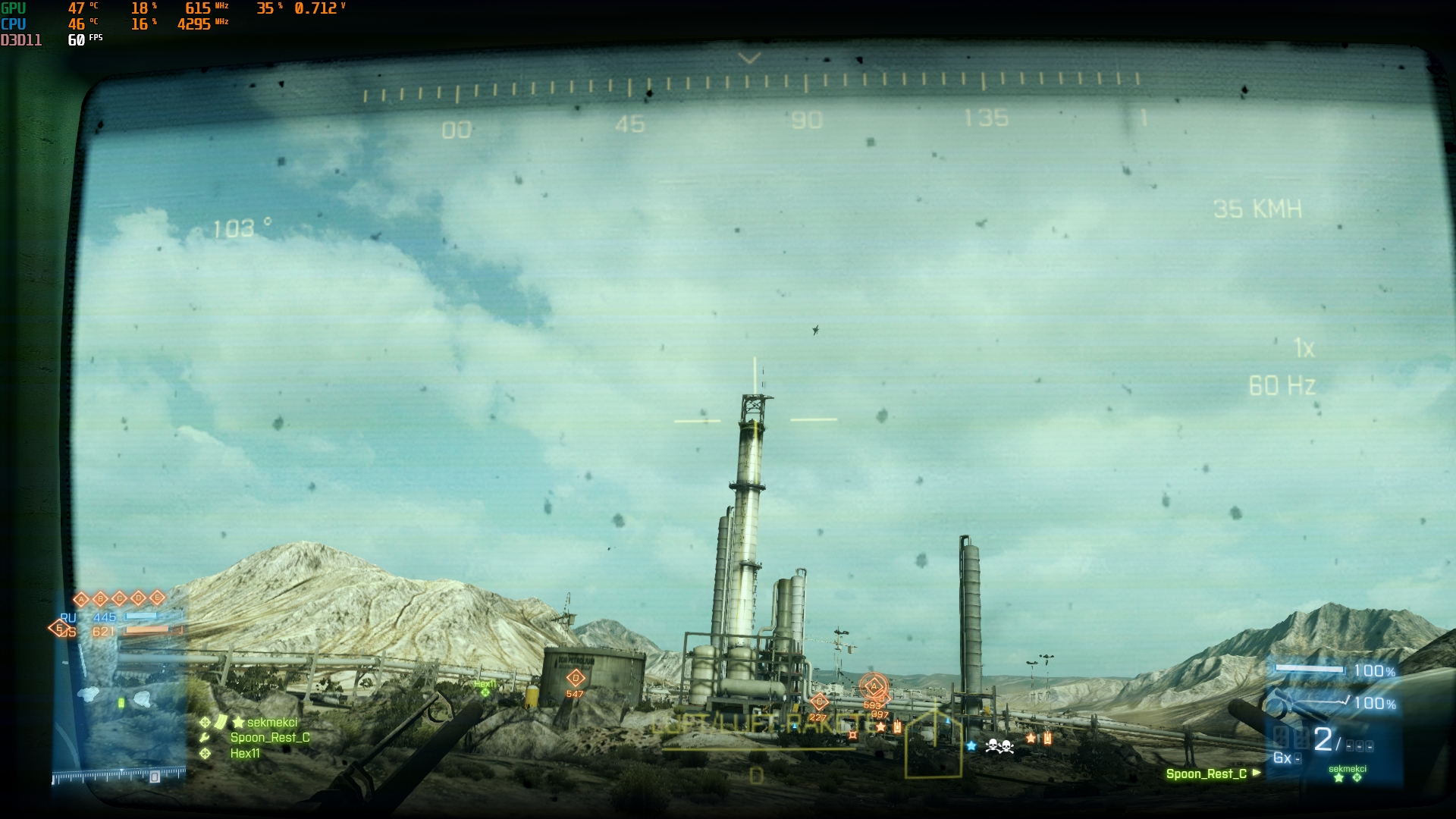

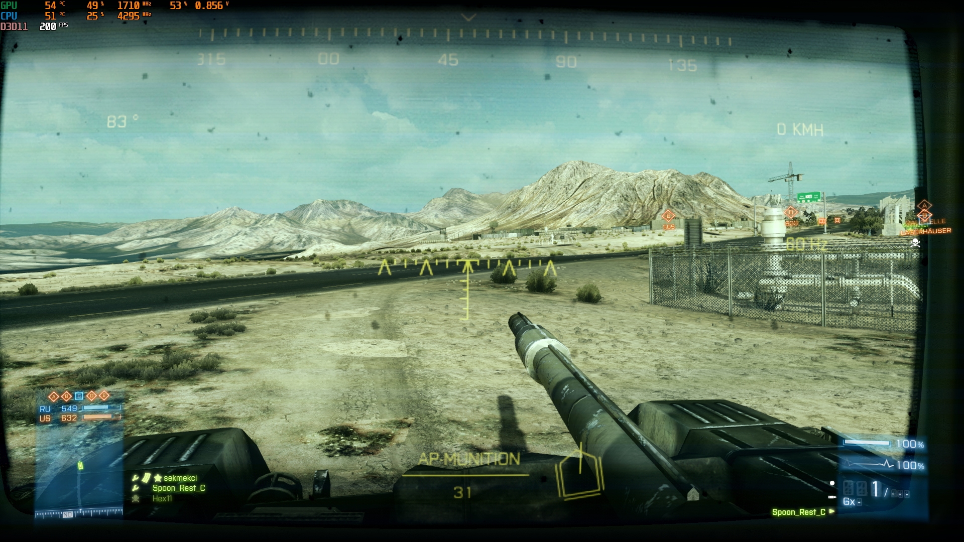

Die Karte taktet auch niedriger, wenn sie nicht mehr machen muss. Bei BF 3 z.B. lief meine Karte bei ca 850 MHz, brachte die 60FPS und somit war es das. Die Werte von 3 DMark passen. Sie läuft halt nicht volle Kanne, wenn es nicht gebraucht wird.
Das ist ein bisschen falsch ausgedrückt. Richtig wäre "..., wenn sie nicht mehr machen kann".
Und die Beschränkung ist dann entweder ein fps-Limiter oder die CPU ist zu langsam
... nicht mehr machen muss ..... das andere Bild fordert mehr, weil "ultra" und 200 FPS. Er sollte mal die Auslastung von GPU und CPU auslesen lassen.

@Gohrbi: Das stimmt doch einfach nicht. Die GPU ist nicht mehr ausgelastet, weil hier entweder ein Framelimiter am Werk ist (wofür die 60 und 200 ein Zeichen wären), oder die CPU ist am Limit
Ein framelimiter ist bei mir nicht eingestellt. Ich nagele in den Optionen die FPS auf 60 fest und dann dann ruht sie sich aus. Wenn ich auf 3860 x 2140 stelle, dann .... fordert das Spiel mehr und die Auslastung geht auf ca.70% und der Takt bleibt oben. Eine CPU ist doch wohl mit 40% nicht am Limit.
hast Recht und ... ja ... und wenn ich den rausnehme, dann taktet die Karte auch nicht immer voll. Damit muss sie auch nicht unbedingt ein Problem haben. Wenn in 3DM die Karte voll taktet, dann ist sie nicht kaputt.
Sagt ja niemand. Nur was du geschrieben hast, war halt falsch und ich glaub du hast es immer noch nicht verstanden
