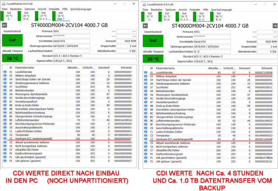

Hallo liebe Forengemeinde,
da ich kürzlich einen Ausfall einer Festplatte hatte, habe ich eine nagelneue in den PC eingebaut. Ich habe sofort einen Screenshot der S.M.A.R.T Werte gemacht. (noch VOR der Partitionierung) Gleich im Anschluß habe ich die zuvor als Backup gesicherten Daten auf die neue HDD zurückgespielt. Nachdem ca. 1TB übertragen waren, habe ich einen weiteren Screenshot von CDI angefertigt. Hierfällt mir auf, dass das Attribut C3 (Hardware - ECC wiederhergestellt) im Vergleich andere Werte hat. Da ich diese Werte nicht wirklich interpretieren kann, möchte ich euch fragen ob das normal ist. (Siehe Screeshot)
Bei Seagate Festplatten sind hohe Data-Werte bei Raw Read Error Rate, Seek Error Rate und Hardware ECC Recovoered normal und nicht vergleichbar mit den Werten anderer Hersteller, da Seagate seine eigene bzw. andere Kodierung verwendet.
Solange keine Sektoren neu zugewiesen wurden, ist da alles i.O mit der HDd.

Also ist Eurer Meinung nach sowohl das Attribut C1 (Lesefehlerrate) als auch das Attribut C3 (Hardware - ECC wiederhergestellt) binnen 4 Stunden gesamt Betriebszeit der HDD normal ??
Ja, bei Seagate sind die Rohwerte der Attribute Seek Error Rate, Raw Read Error Rate und Hardware ECC Recovered nicht einfache Zählerstände der Fehler, sondern enthalten die Fehlerzähler nur in den 2 höchsten Bytes (die linken 4 Stellen bei hexadezimaler Anzeige der Rohwert in CrystalDiskInfo) und die rechten 8 Stellen (4 Byte) sind der Zähler der Vorgänge dar. Die Ermittlung der Aktuellen Werte funktioniert mehr oder weniger für diese Attribute nach dieser Formel für die Suchfehler:
Wie man sieht, muss auch erst eine bestimmten Anzahl von Vorgängen erfolgt sein, bevor der Aktuelle Wert überhaupt errechnet wird, ist diese Anzahl erreicht fällt er und steigt dann wieder, sofern es nicht keine/nicht zu häufig Fehler gibt.
Da bei den Attributen in den Rohwerten links 0000 steht, ist alles bestens!
