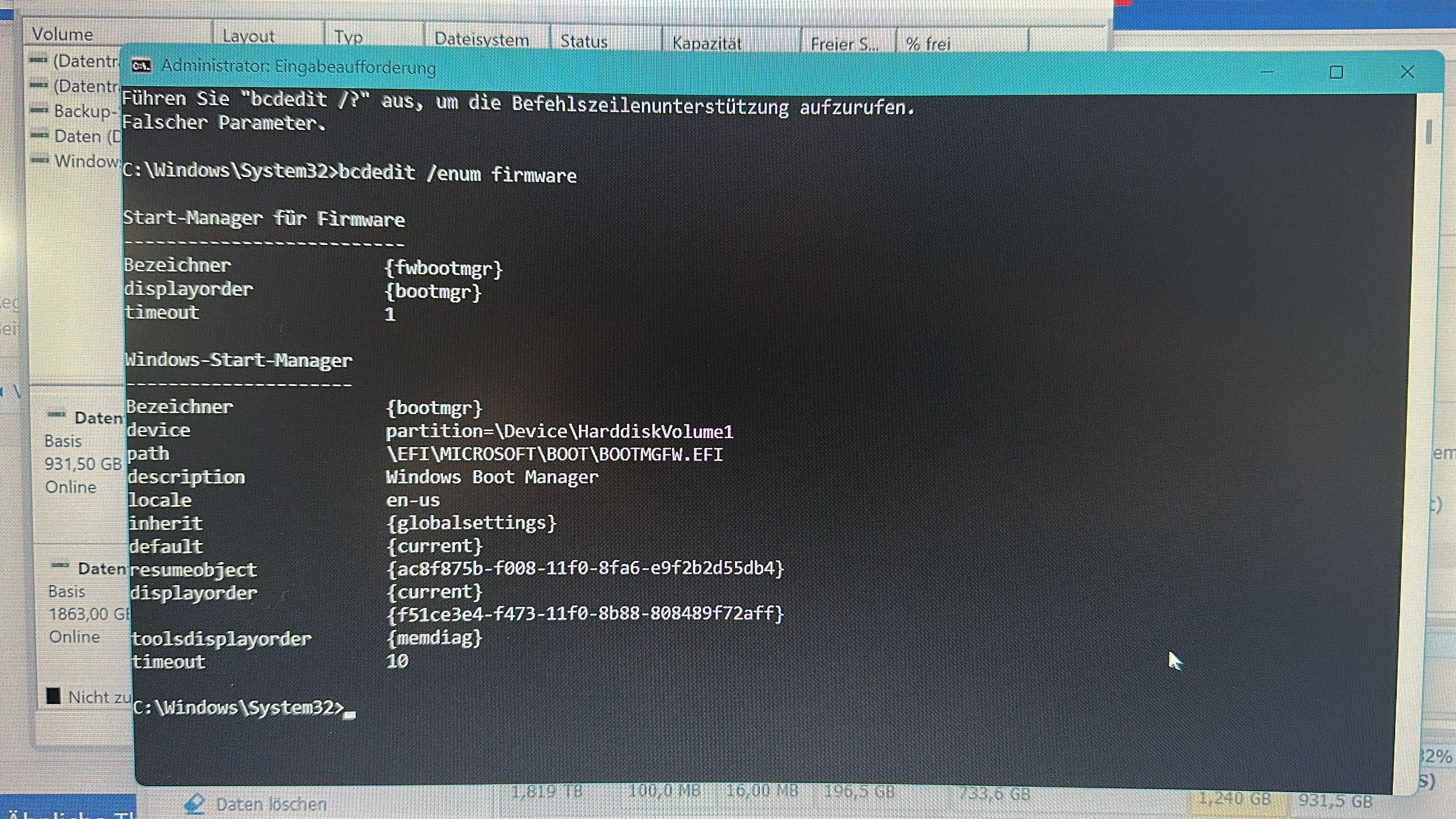

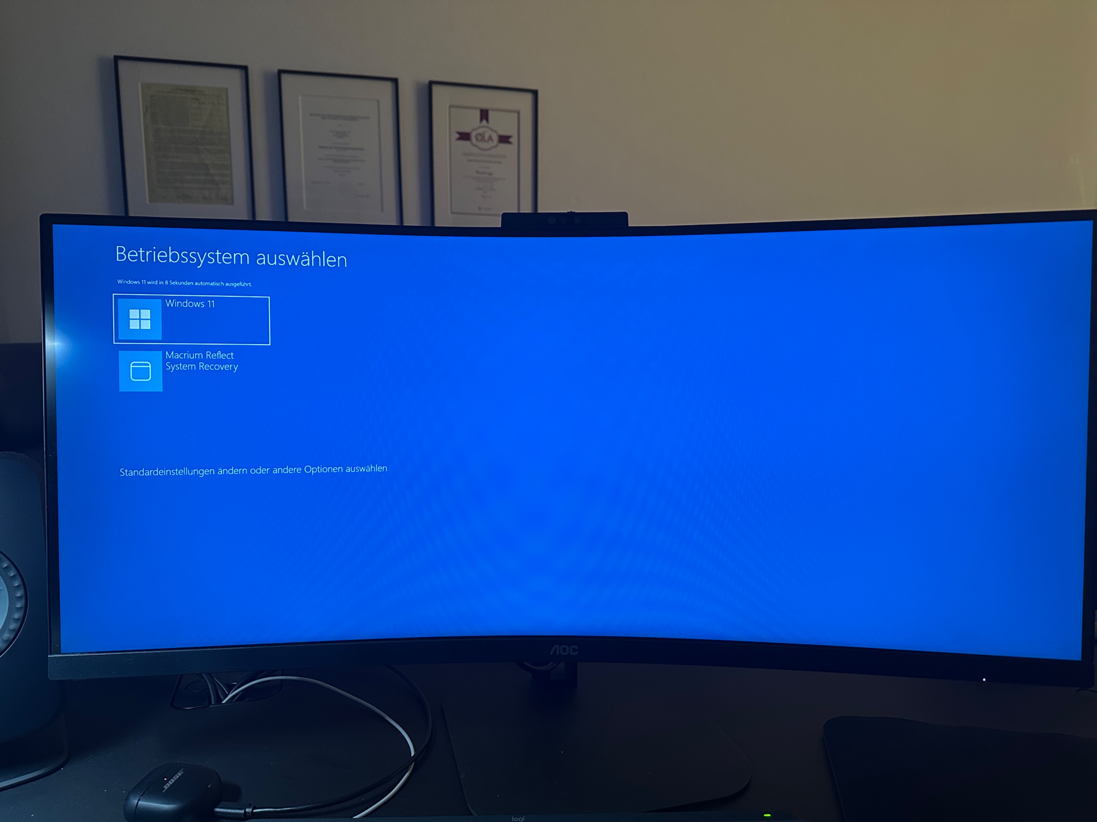

Jetzt habe ich wohl nur noch eine Altlast: durch den Macrium Rescue USb Ausflug kommt beim Booten jetzt immer diese Option. Dabei:
-Steckt der USB Stick seit ca 8 restarts nicht mehr
- im Boot Menü ist alles disabled bis auf meine NVMe SSD
Wie werde ich das wieder los?

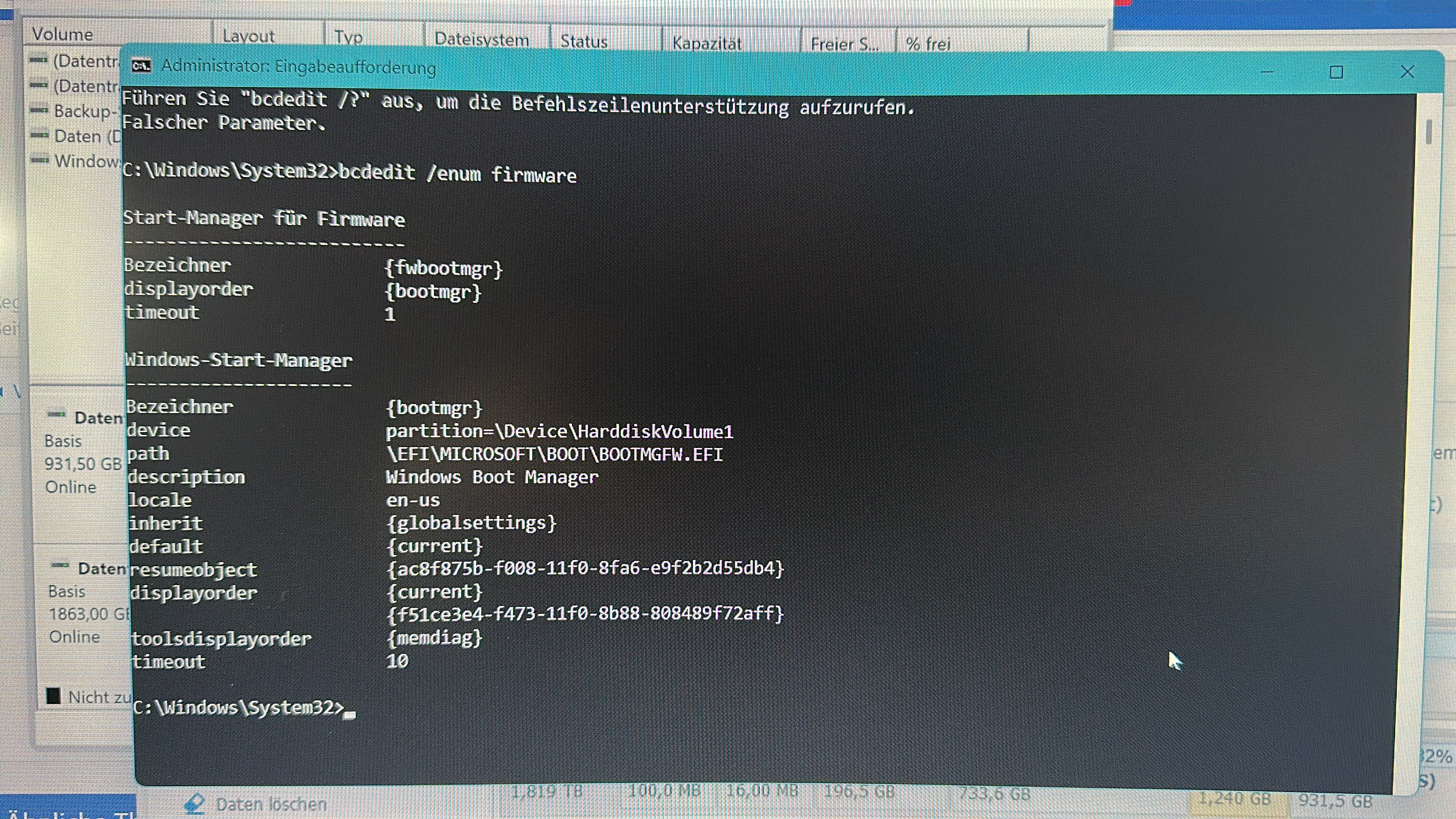

Habe noch einen Befehl den grok mir gegeben hat ins cmd eingegeben und da kam das Ergebnis. Also von Macrium keine Sicht.
Ganz einfach
C:\Windows\System32>msconfig
eingeben und beim Reiter "Start" den Macrium-Eintrag markieren und löschen.
Das hat aber mit dem Stick nichts zu tun. Macrium legt auf der C-Partition einen Boot-Ordner an. Von dem kann auch ohne Stick Macrium gebootet werden.
Wenn du
bcdedit /enum osloader
eingibst, siehst du auch den Eintrag und den Pfad zur boot.wim
Diese boot.wim ist aber in der Recovery-Partition besser aufgehoben.
