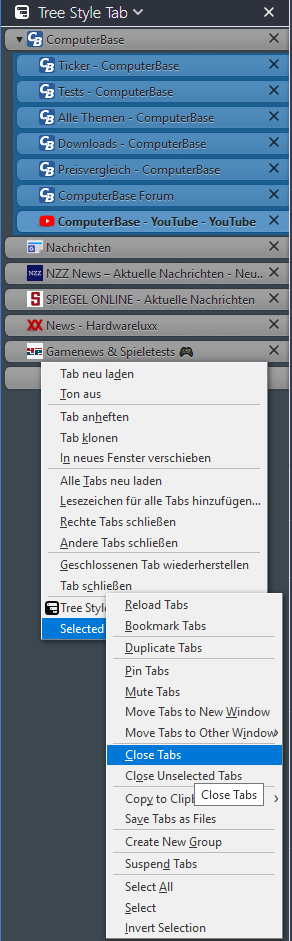

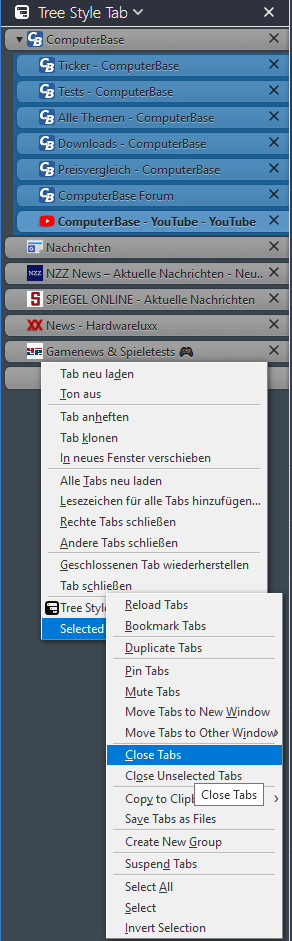

Bei Tree Style Tab hast du beispielsweise die Möglichkeit in der linken Ecke des "neuen Tab" Buttons zu bestimmen, wie dein neuer Tab geöffnet werden soll. (siehe Screenshot 1)

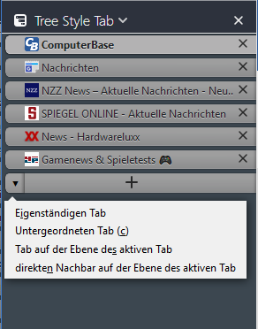

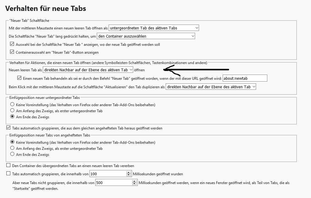

Zusätzlich kann man auch in den Einstellungen bestimmen, das ein neuer Tab mittels des "neuen Tab" Button oder Strg+T standardmässig als direkter Nachbar des aktiven Tabs geöffnet wird. (siehe Screenshot 2)

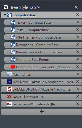

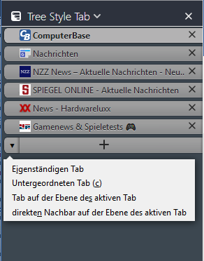

Wenn man Links im aktuellen Tab mittels "Link in neuem Tab öffnen" oder mittlerem Mausklick öffnet, dann werden diese bei Tree Style Tab automatisch neben dem aktuellen Tab als untergeordnete Tabs gruppiert. (siehe Screenshot 3)

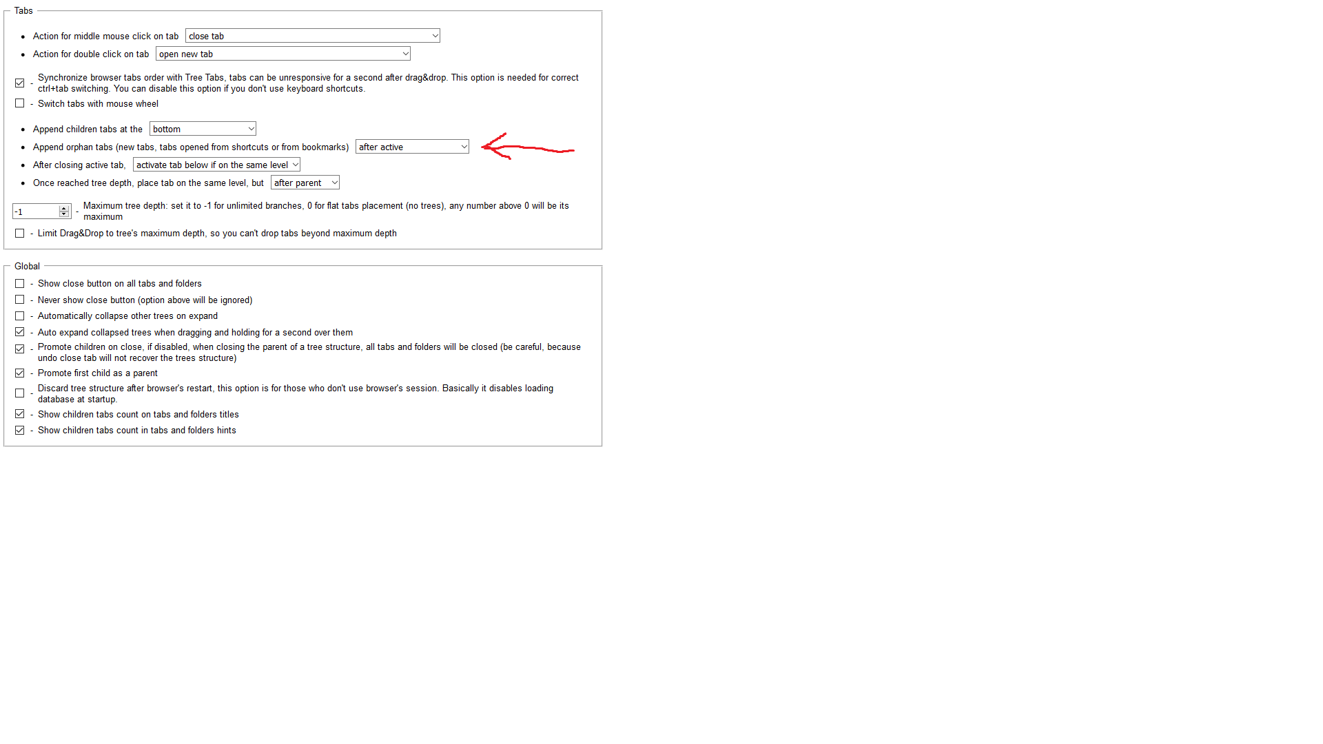

Mehrfache Tab Auswahl ist mittels eines kleinen Zusatz-addons auch möglich unter Tree Style Tab, wie auch die Wiederherstellung eines geschlossenen Tabs mittels mittleren Mausklicks (siehe Screenshot 4)

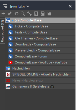

Das Addon Tree Tabs bietet eine sehr ähnliche Funktionalität wie Tree Style Tab an, hat aber ein wenig ein andere Designphilosophie & Handling.

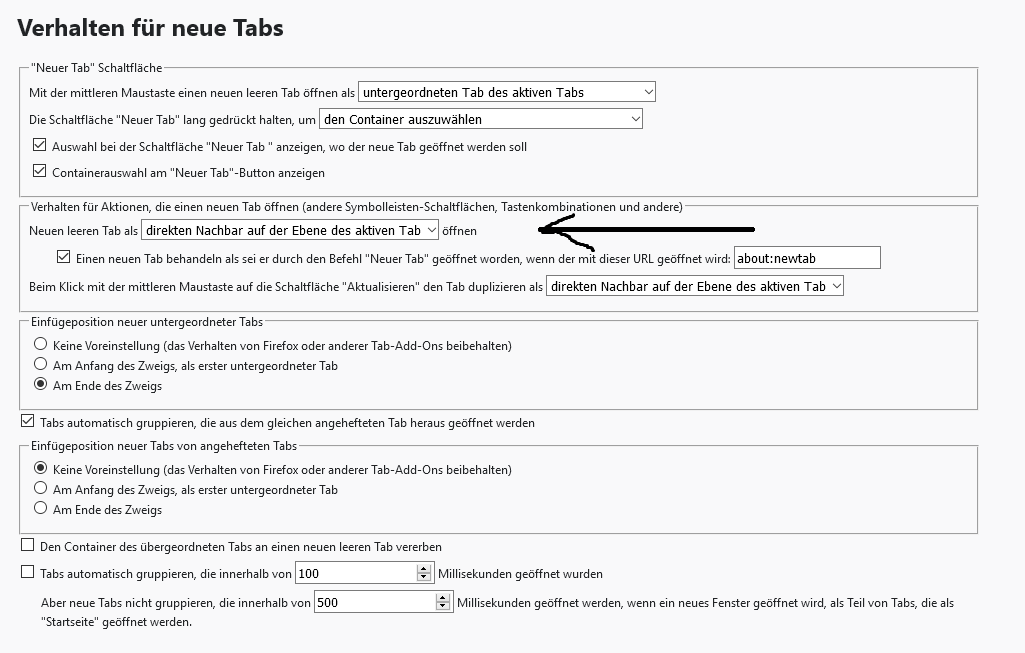

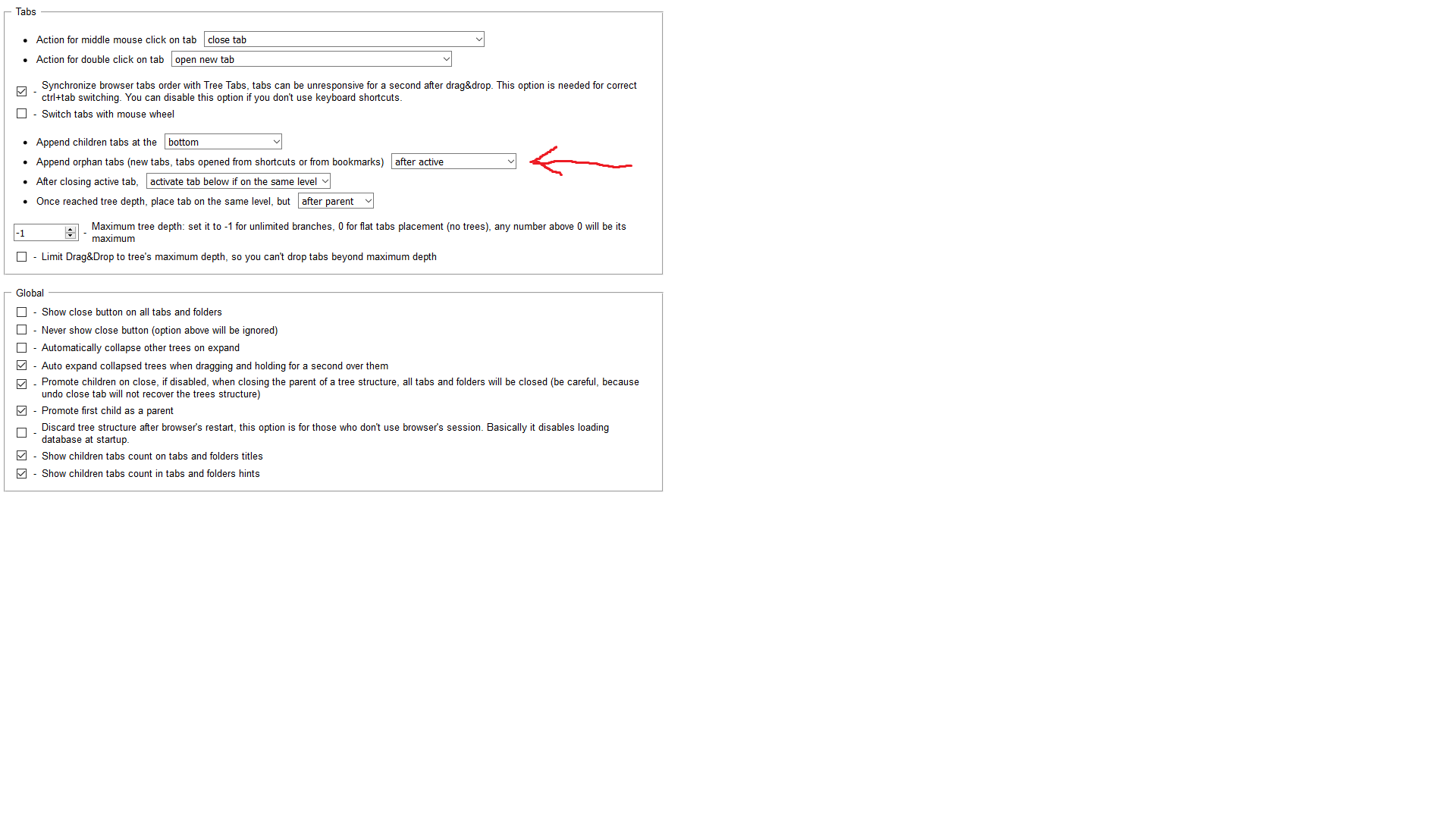

Wie schon kurz vorgehend erwähnt, kann man bei diesem Addon einstellen, dass wirklich jeder neue Tab direkt nach dem aktuellen Tab geöffnet wird. (Siehe Screenshot 4)

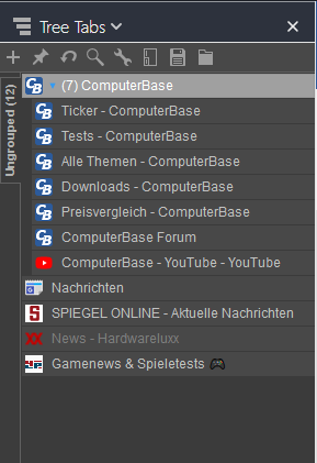

Auch bei Tree Tabs werden im übrigen Tabs automatisch neben dem aktuellen Tab gruppiert, wenn diese mittels "Link in neuem Tab öffnen" oder mittlerem Mausklick geöffnet werden. (Siehe Screenshot 5)
Ansonsten bietet Tree Tabs beinahe die gleichen Funktionen an wie Tree Style Tab + noch zusätzliche Features wie Tabgruppen, Mehrfachauswahl out-of-the-box, Aussehen individuell einstellbar unter den Optionen usw.
