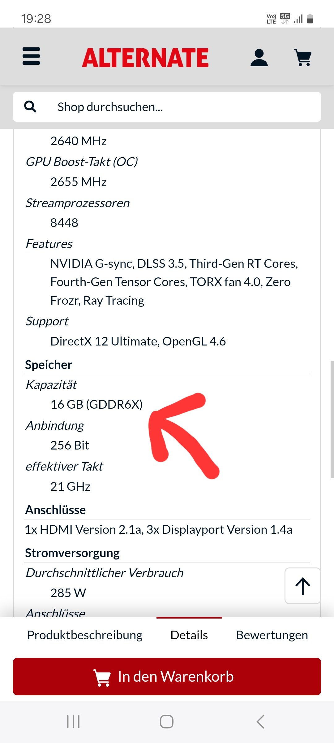

Reaktionen: xpgx1
Es gibt wie die 4070 keine zweite Karte, wo du nicht weisst, was du erhälst.
Selbst bei der 3060Ti weisst dus, weil die getrennt sind. Aber die 4070 ist nicht getrennt.
Wir müssen abwarten, bis sie im Handel ist.
Ich wusste nicht das du Details bei deiner Bestellung nicht lesen kannst. Sorry. Wenn du bei Händlern bestellst die das nicht angeben, oder selbst auf Nachfrage das falsche behaupten ist das Betrug, und du ein Opfer.

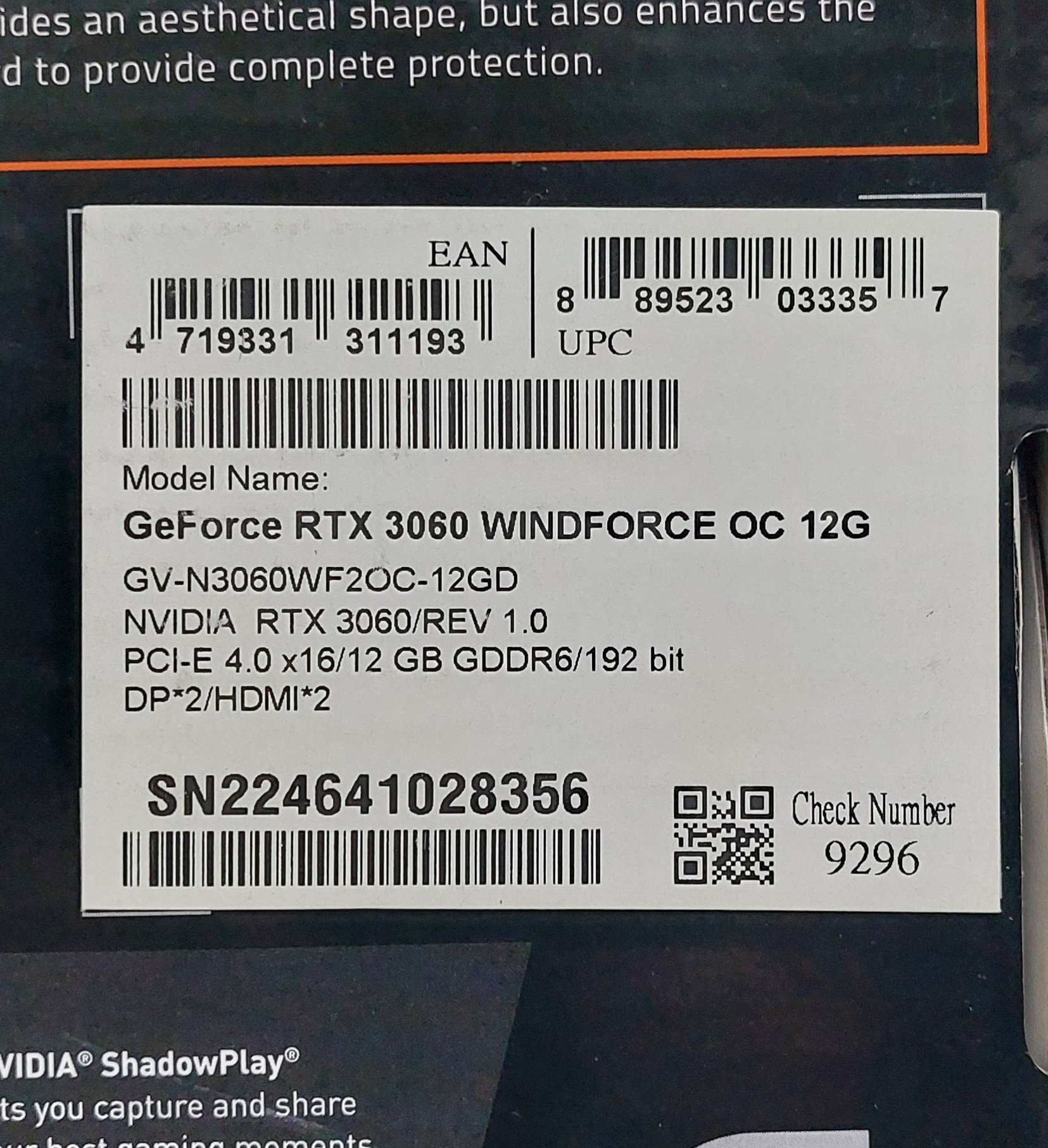

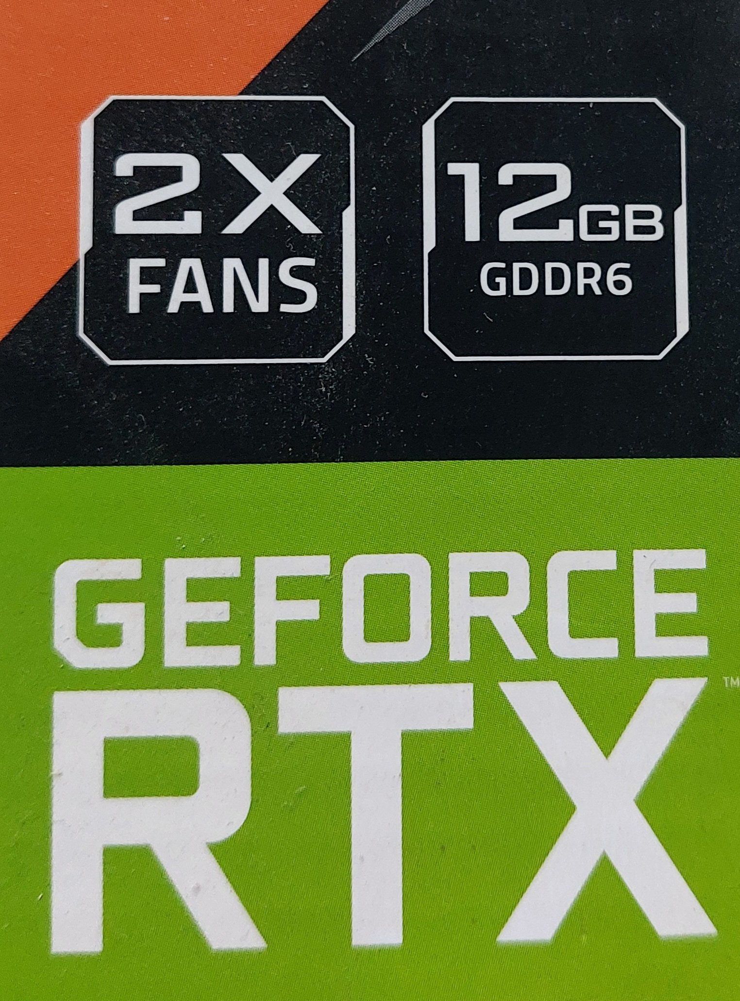

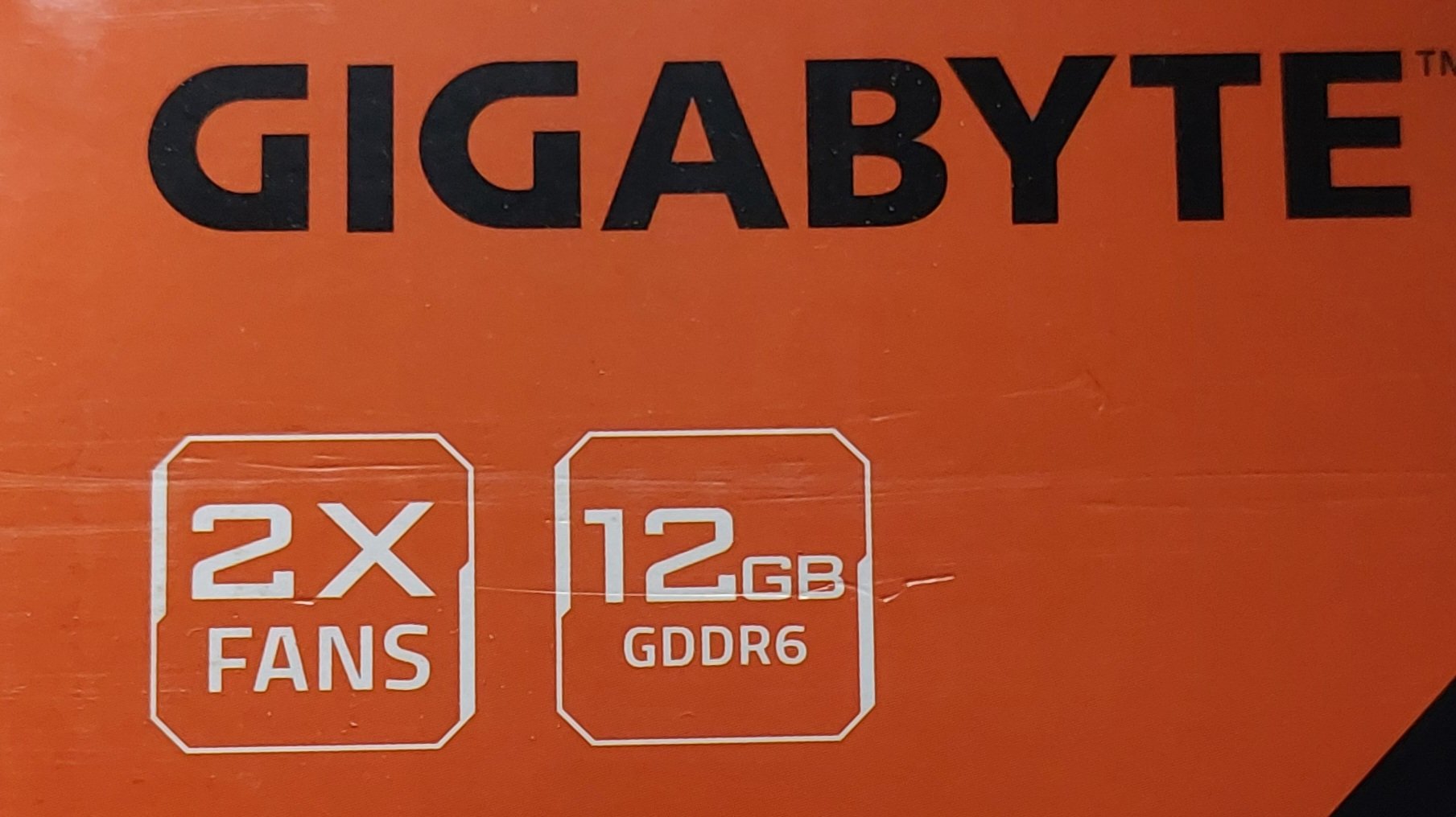

Hier mal Gigabyte 3060. Exact 3mal wird angegeben was verbaut ist.

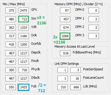

kiffmet schrieb:
GDDR6 verwendet NRZ und nicht PAM3. Der SOC (=Uncore/Fabric) Takt sollte eigentlich gleich bleiben bis minimal sinken, aber keinesfalls ansteigen.
PAM4 kann 4 Werte darstellen aber NRZ nur 2 Werte, ... sollte dann nicht NRZ doppelt so hoch takten müssen?
oder man brauchte doppelt soviel physische Signalleitungen, die es nicht für lau gibt.
(mit SOC meinte ich den Speicherkontroller zw. GPU+Vram, der tatsächlich den Großteil der Watts verbrät)
wobei es mich wundert, das NRZ nur +1 und -1 können soll, wenn es außerdem als Mittelwert 0 gibt
(stelle mir die Datenübertragung wie auf einem Oszilloskop vor)
btw.
z.Bsp. kann meine olle 6800@GDDR6 für einen Vramtakt von eff. 2136MHz mit einem SOC-Takt von 2136/3=712MHz betrieben werden, ohne das Bandbreite fehlt
nur auf der anderen Seite des SOC zum Cache hin muss ich 1/2 einhalten, sprich die 712MHz-SOC reichen dann für
2 x 712= 1425MHz auf dem IF-Cache
Ob jetzt Vram intern nur eine Verdopplung mit NRZ statfindet, ... may be, das deswegen DPM3=2136/2= 1068
festgelegt werden muss.(das kommt aber nur zum Einsatz mit FT2, mit FT1 wird DPM3 einfach auf 1000MHz gelassen
FT= Fast Timing, ... der Vram arbeitet je nach Takt mit unterschiedlichen Timings)
Lan_Party94 schrieb:
Ist das so erlaubt? Finde das schon eine krasse abzocke!
Bei SSDs stört es doch scheinbar auch keinen. Da findest Du selbst bei angeblichen Top-Modellen (Samsung 990 Pro) bei Geizhals solche Hinweise:
Dieses Modell ist mit unterschiedlichen Controller- und Speicherbaustein-Bestückungen erhältlich. TBW kann vom ursprünglichen Datenblatt abweichen.
^ Und da kannst Du froh sein, wenn die Performance "nur" um 5% abweicht oder die Qualität auch nur annähernd den einstmals den Testern zur Verfügung gestellten Varianten entspricht.
@GerryB Bei AMD wirds ein bisschen kompliziert, wegen der Architektur mit Infinity Fabric. AFAIK ist die SOC Bandbreite ist ab Werk höher, als die Speicherbandbreite, weil über den SOC zeitgleich mehrere Funktionseinheiten der GPU miteinander kommunizieren können müssen.
Bei RDNA2: Am SOC hängt der eigentliche Grafikprozessor, die Display Engine, Media Engines, mehrere IF-Links für (L3-Cache inkl. VRAM Datenbus), und der PCIe Endpoint. Der Speichercontroller, welcher den Adressbus und Dinge wie Cell-Refresh steuert, könnte u.U. separat über eine Control-Plane angesteuert sein (ist zumindest bei Ryzen CPUs so).
Wenn wir aber nun zur RTX 4070 zurückkehren, die mit 21Gbps GDDR6X daherkommt, hat diese einen realen Speichertakt von 21000/16=1312,5 Mhz (Quad pumped + DDR + PAM4 = 4*2*2 = 16).
Mit dieser Geschwindigkeit laufen auch der Speichercontroller, der Addressbus, und ein Teil des Datenbuses. Im Datenbus sitzt aber noch ein Decoder mit doppelter Taktfrequenz, welcher das PAM4 Signal wieder in eines mit nur 2 Zuständen umwandelt, um es so intern für die GPU nutzbar zu machen.
Bei GDDR6 non-X ergibt sich i.Vgl. ein Umrechanfaktor von 8 (4*2*1) wegen NRZ bzw. PAM2 statt PAM4. 20Gbps entsprechen damit 2500Mhz. Diese liegen am gesamten Datenbus an, und die aufwendige Decodierung des Signals fällt weg. Der Speichercontroller selbst wird aber mit halber Geschwindigkeit angesteuert, also 1250Mhz - das ist, was ich meinte mit "Takt sollte eigentlich gleich bleiben bzw. nicht ansteigen". Für die Bandbreite ist das egal, aber die Latenz leidet darunter (siehe Ryzen CPUs mit UCLK = MCLK/2).
AFAIK läuft der Speichercontroller bei RDNA2 ebenso mit MCLK/2.
