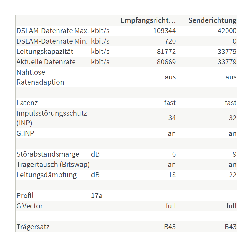

Nun endlich die heiß ersehnte Fritzbox 7490 angeschlossen, konfiguriert und mit erstaunen festgestellt das diese nur mit 80,7 Mbit Down und 33,5 Mbit Up synchron ist. Also glatt 8 Mbit weniger nur durch den Router verursacht.
Speedtest 74 Mbit Down und 30 Up.
Die Frage: Normal bei AVM? Woran kann das liegen?

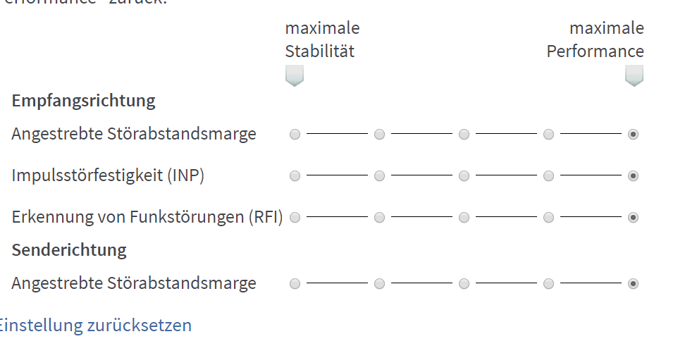

Störsicherheit auch entsprechend auf maximale Performance gestellt und auch das mit der Fritzbox mitgelieferte Kabel benutzt zum Anschluss an die TAE Dose? Das macht bei den FBs beides durchaus einen Unterschied.

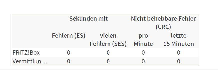

Bei deiner 7490: Wie hast die denn eingerichtet? Vor allem mit den Optionen bei der Störsicherheit und mit welchen Werten synct die Fritzbox genau? Internet > DSL-Informationen > DSL mal als Screenshot posten

Zur Fritzbox: Firmware ist aktuell? Ggf. mal den vorherigen DSL-Treiber in den Einstellungen aktivieren. Manchmal reicht auch schon eine neue Synchronisation zu provozieren um den Sync zu verbessern, am besten über http://fritz.box/support.lua durchführen.

Der Speedport sagte Leitungskapazität 89K und die fritte nur 82K

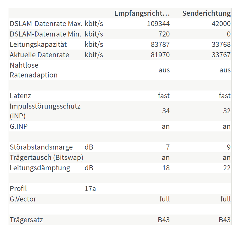

Kann das sein das die leitung noch im "Training" ist?
Habe jetzt 2x neu synchronisiert und bin jetzt bei 82K.
Also locker 2 Mbit mehr als zu beginn des threads
Das hat weniger mit Training zu tun.
Die Bandbreite wird zum Zeitpunkt des Synchronisierens ausgehandelt.
Wenn die Verbindung zu diesem Zeitpunkt aufgrund von äußeren Einflüssen (Übersprechen, Störungen, etc.) 80MBit/s hergibt synchronisiert das Modem mit dieser Geschwindigkeit, auch wenn im Laufe der Zeit mehr möglich wäre, muss dafür neu synchronisiert werden.
