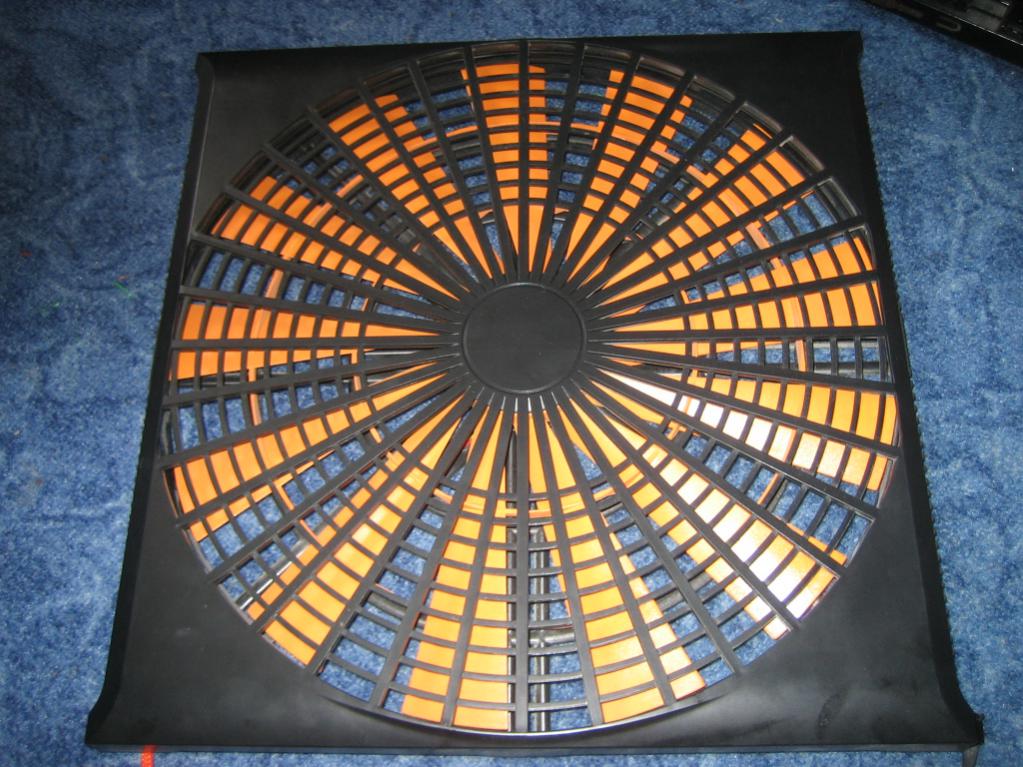

Radi: Phobya Xtreme NOVA 1080 + Selfmade Lüfter (Anhang)
