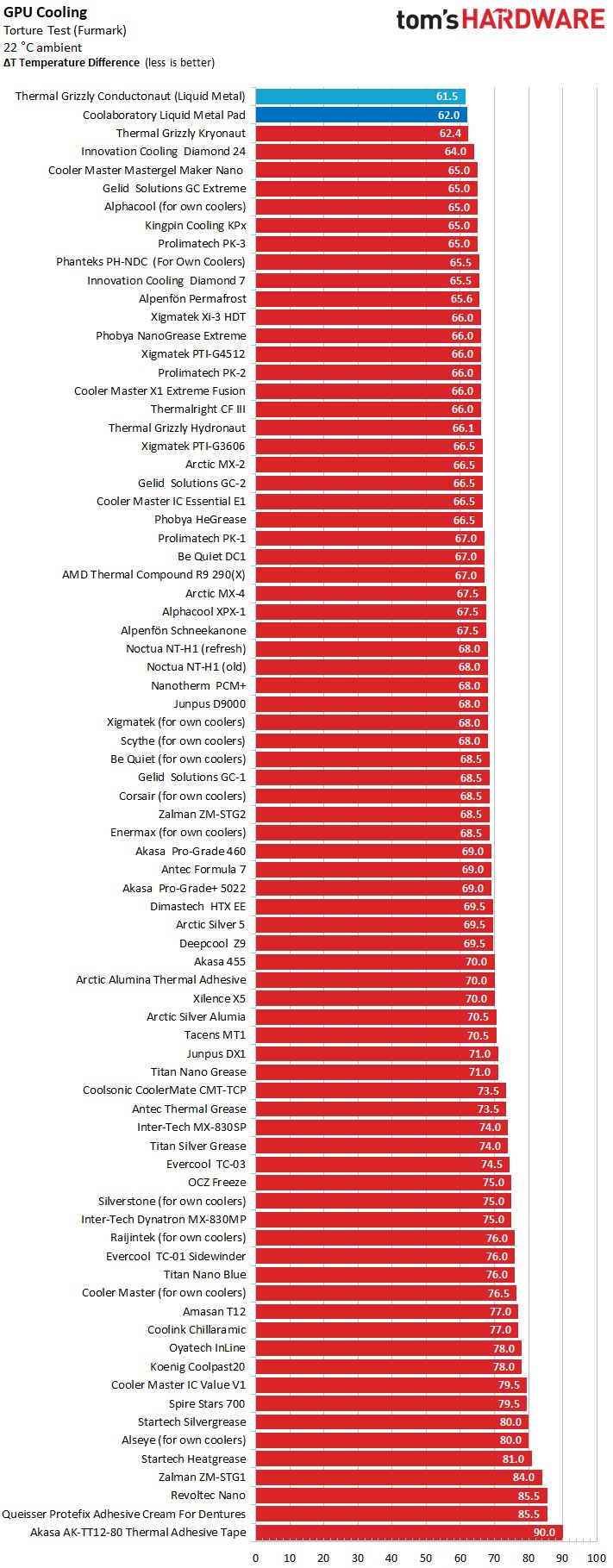

Ich hab die Arctic MX-2 zuhause.... Die kleine kostet ca. 3€
aHR0cDovL21lZGlhLmJlc3RvZm1pY3JvLmNvbS9EL1AvNjg4NjY5L29yaWdpbmFsLzA0LUdQVS1Db29saW5nLnBuZw.jpeg
Quelle: https://www.tomshw.de/2017/06/29/anleitung-messungen-tutorial-thermal-grease/all/1/

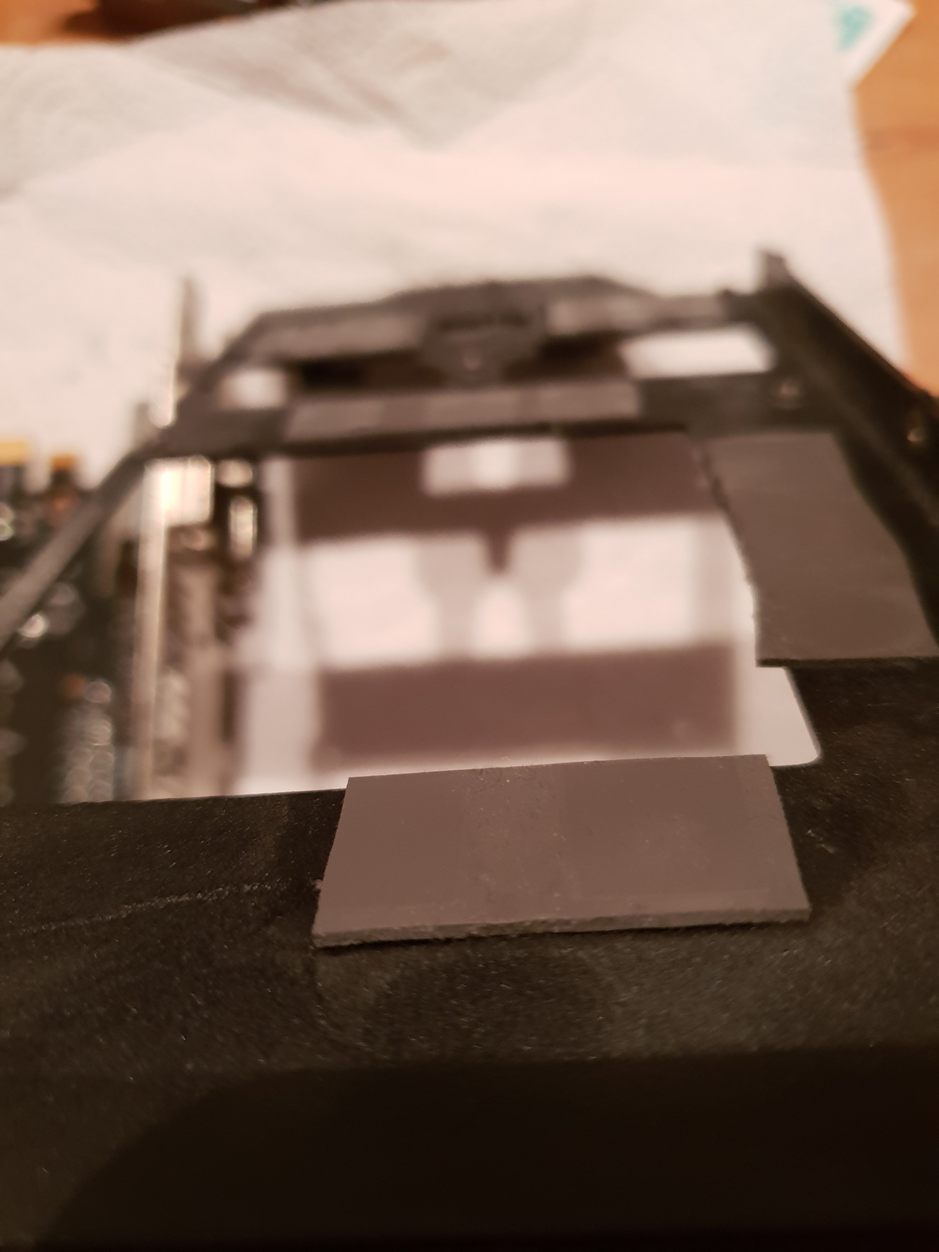

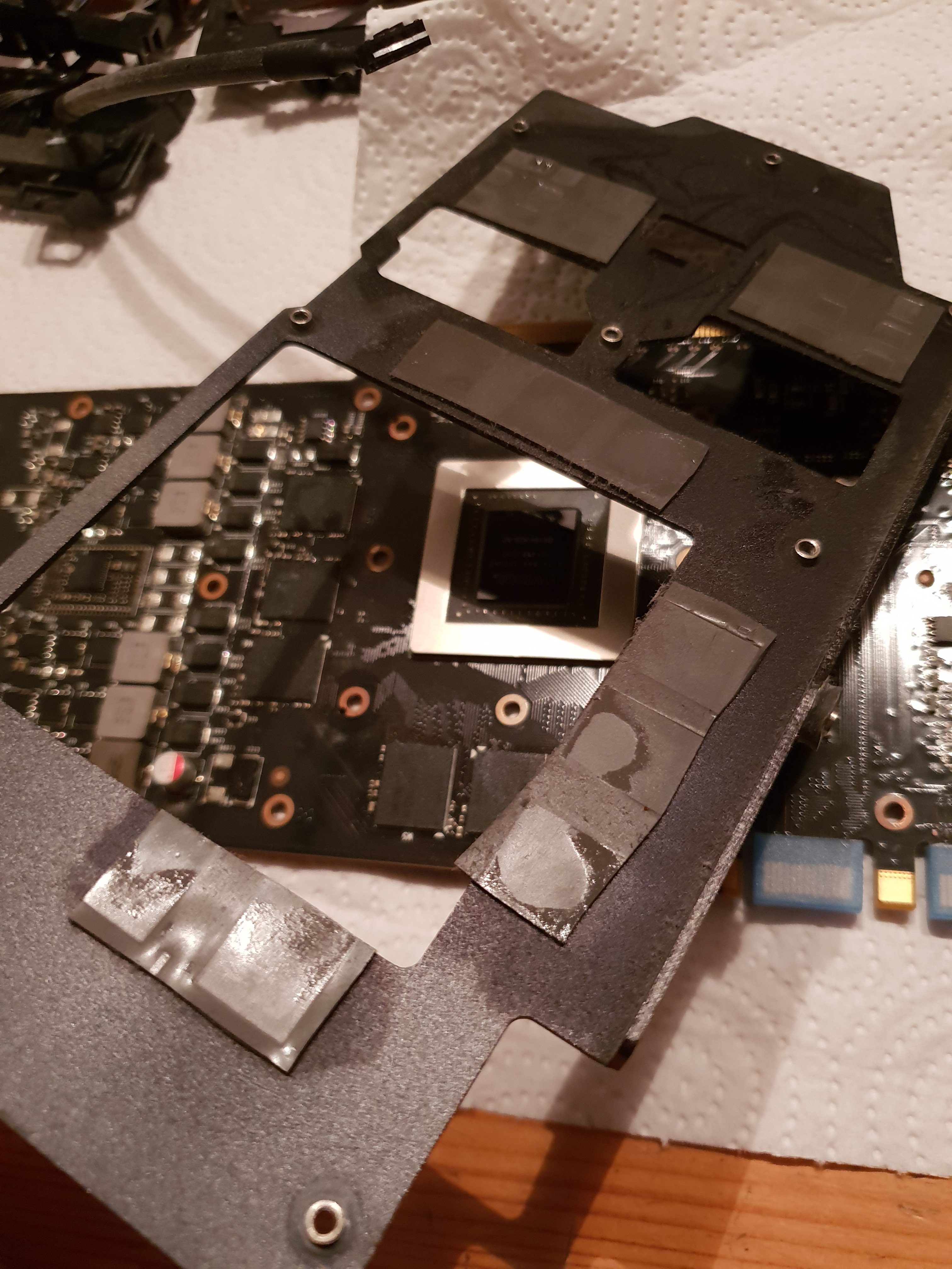

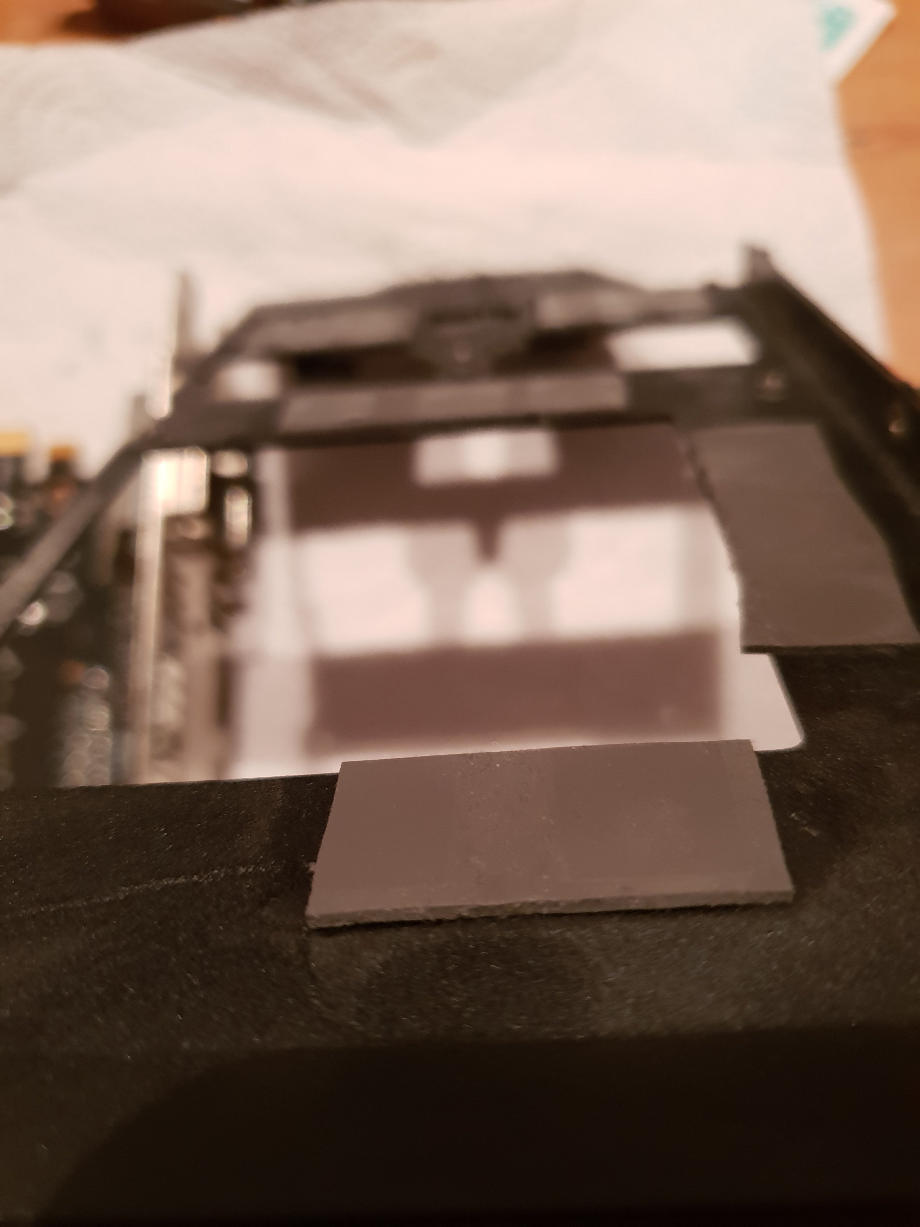

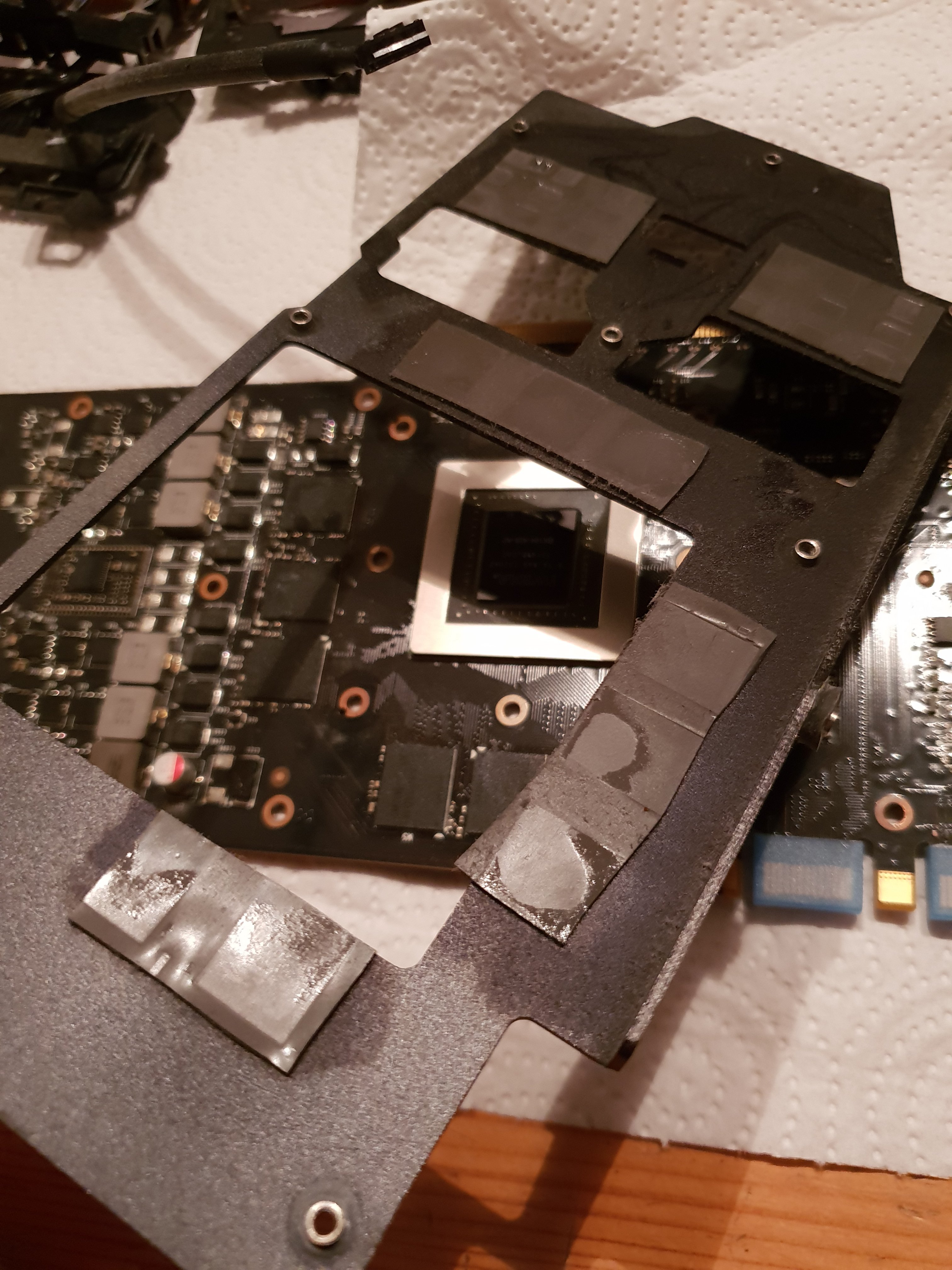

Meint ihr es macht Sinn die Wärmeleitpads zwischen den Speicherchips und der Metallplatte gleich mit zu erneuern und welche Pads nehme ich da? Die jetzigen sind ziemlich dick
Danke
neue müssen den zwischenraum jedenfalls füllen, sind letztlich fertigungstoleranzen, und außerdem gibts thermische dehnung.
wenn die vorhandenen ok sind, lass sie, wenn beschädigt, tauschen.
aber die dicke muss passen
Behalte die, die drauf sind.
Ansonsten hast du im schlimmsten Fall zwei mögliche Scenarien:
1) Durch das dünnere Pad wird kein korrekter Kontakt mehr hergestellt und das Bauteil überhitzt
2) Durch das dünnere Pad kann die Metallplatte näher angedrückt werden und erzeugt einen Kurzschluss
