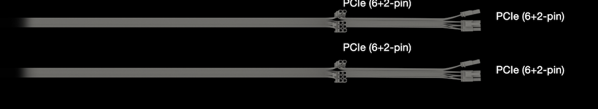

1. Graphikkarte mit einem PCIE Kabel mit Daisy Chain an das Netzteil anschließen?
2. 2 PCIE-Kabel mit Daisy chain anschließen und die zweiten Stecker jeweils in der Luft baumeln lassen?
3. 2 neue PCIE Kabel ohne daisy chain kaufen und beide anschließen (falls man die kaufen kann?)
Ist grundsätzlich zu empfehlen. Also zwei einzelne Kabel. Hängt auch so ein wenig vom Netzteil ab.

Bezüglich den Kabeln hab ich gesehen dass es die ja anscheinend einfach zu kaufen gibt klick zwei davon wären ja dann die eleganteste Lösung oder?
Bonusfrage welche Variante würdet ihr von den 3 nehmen:
So weit ich im Bilde bin, hat das Netzteil 4x8-Pin. Wobei diese aus 2 Kabeln für 2 getrennte Anschlüsse am Netzteil bestehen. Will sagen, sie teilen sich ab Netzteil auf. Die be quiet!-Varianten des 12M, unterhalb von 850w, bieten das DORT nicht.
Beide Kabel sind ab Netzteil aufgetrennt. Rein technisch betrachtet, würde ich 2 getrennte Buchsen ab Netzteil verwenden wollen.
Wenn es ein besonderes Augenmerk auf Lautstärke gibt, sollte ggf. eine RX 9070_ Pulse genügen.
ne die standard kabel sind nicht ab netzteil aufgetrennt:
Aber hab ja die passende Lösung dafür schon gefunden.
