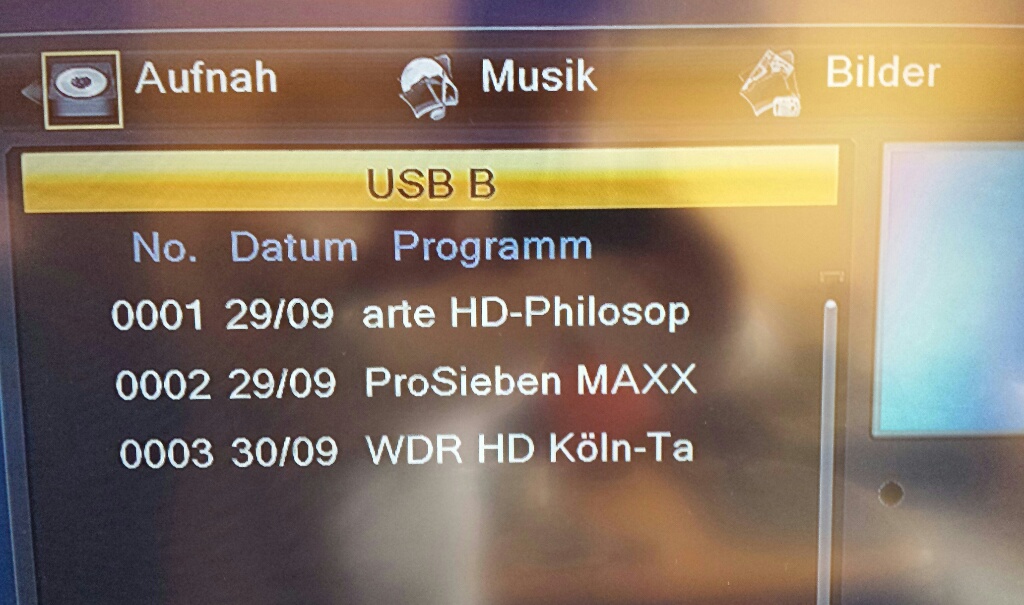

Also, wenn man damit per USB aufnimmt, kann aber der jeweilige Receiver die selbst aufgenommene Sendung aber auch wieder abspielen?? Oder kann ich per USB dann wirklich nur aufnehmen und nicht direkt am Gerät wieder abspielen?
Nein, du kannst damit nicht nur aufzeichnen, sondern auch abspielen.
Das Gerät enthält einen Mediaplayer für Video, Musik und Fotos.
Einfach auf der Fernbedienung USB wählen, Festplatte an Anschluss B und Video.
Er spielt problemlos alles ab, auch Videos die du selber auf die Festplatte kopiert hast.
