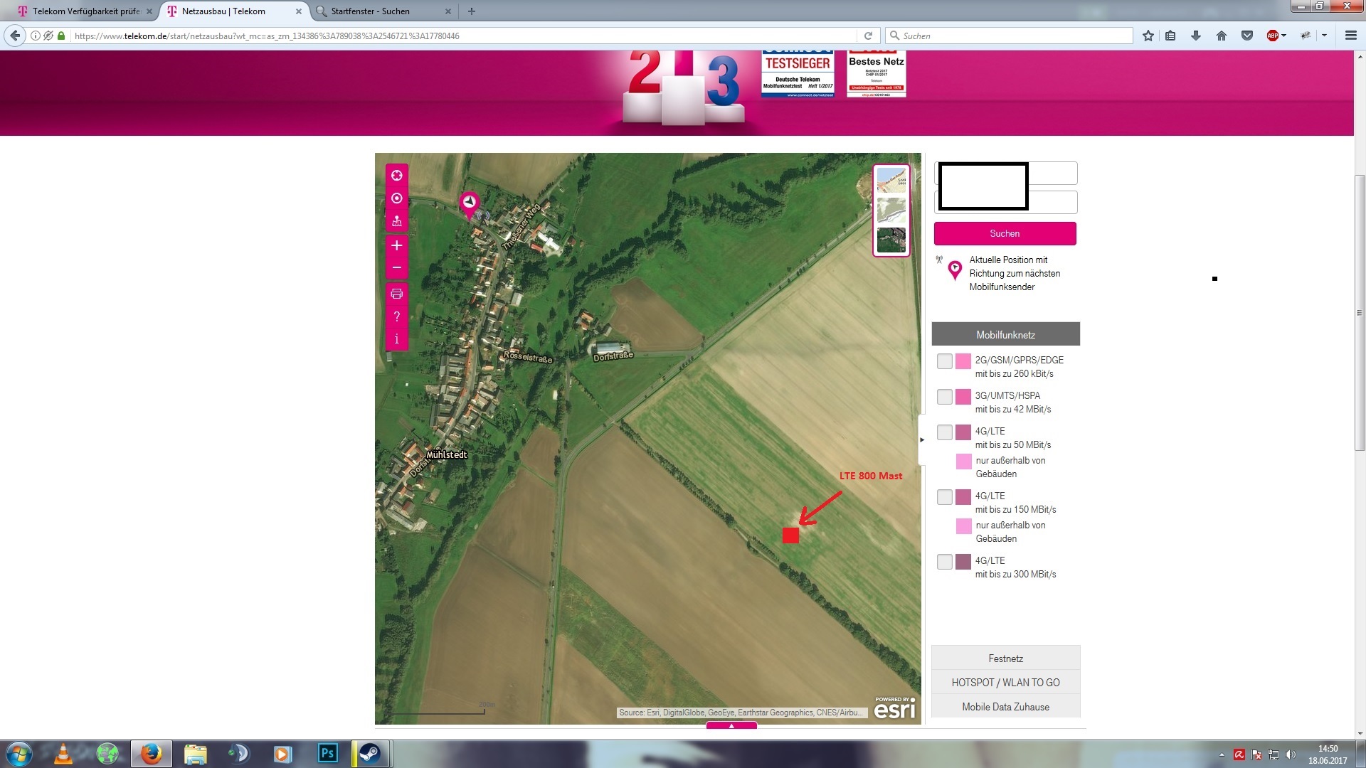

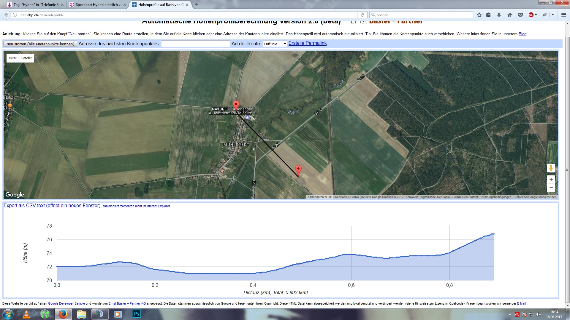

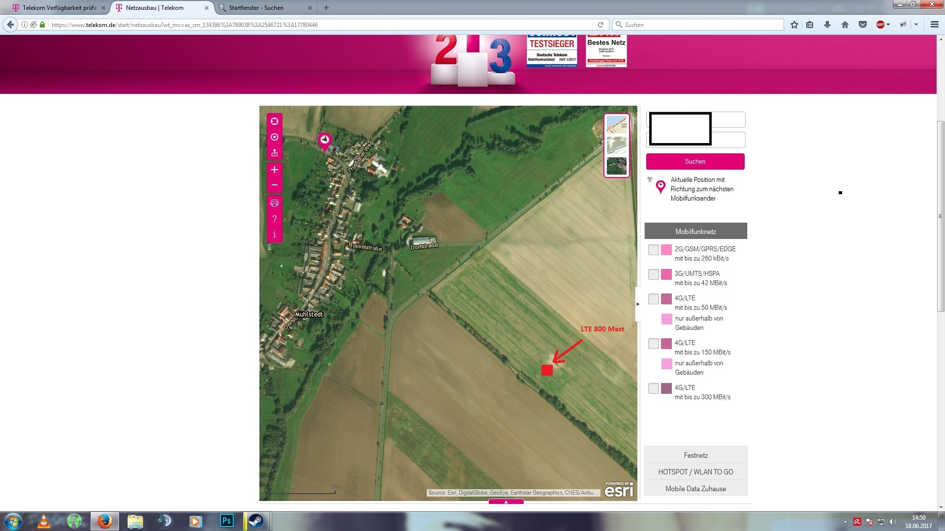

-LTE Antenne Cell ID: 31326722, 800MHz , Entfernung 893m, kein direkter Sichtkontakt da ein paar Bäume dazwischen sind
-Speedport hat 4 Balken (steht im Erdgeschoß) 5 Balken wenn ich ihn bei mir ins Dachgeschoß stelle (kann dort nicht stehen und war nur zum testen)
-RSRP: -85 RSRQ: -6, sobald ich den Router ins Dachgeschoß stelle verbessern sich die Werte Leicht RSRP: -81 RSRQ: -5

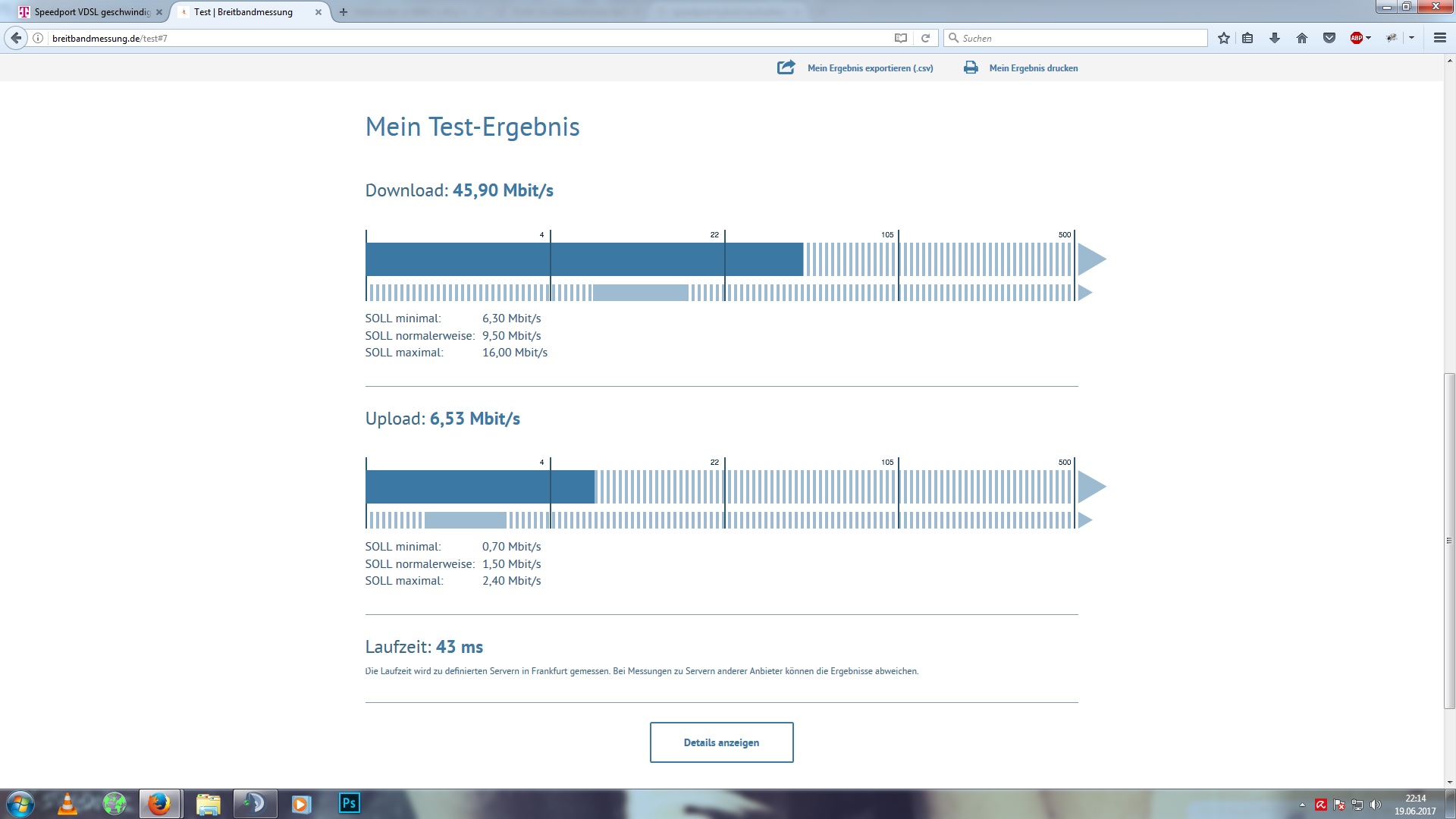

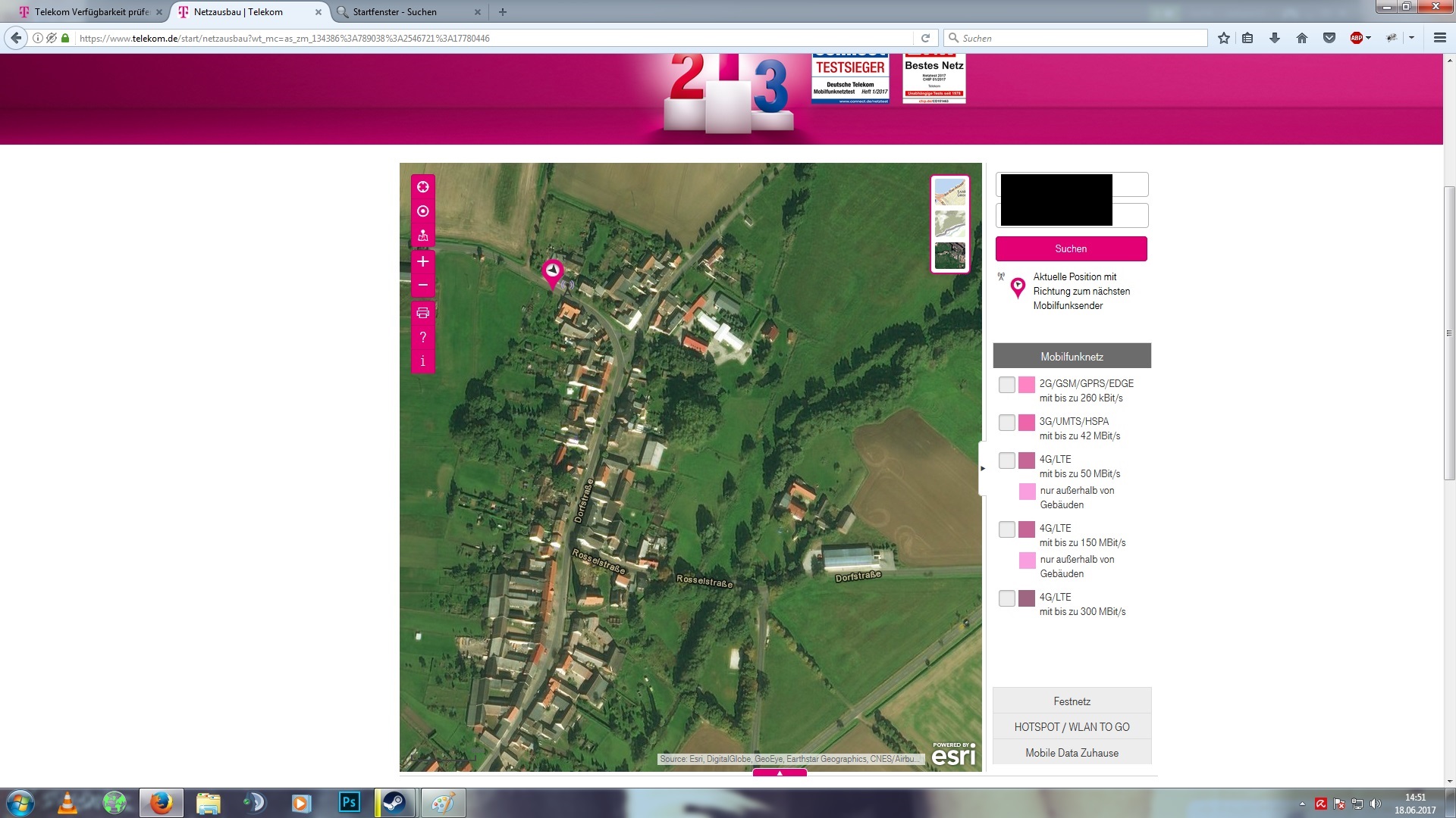

Hier auch noch paar Screens:
Diese Grafik wurde verkleinert Diese Grafik wurde automatisch verkleinert. Hier klicken, um Grafik in ursprünglicher Größe zu sehen.
Auf den Screens kann man gut die Bäume sehen die etwas im Weg stehen. Ich denke aber mal das es erstmal die wichtigsten Eckdaten sind, falls noch was fehlt einfach sagen . Soweit ich es im Internet erlesen habe sind meine RSRP und RSRQ Werte nicht die besten, daher möchte ich versuchen durch eine Antenne das ganze etwas zu verbessern.

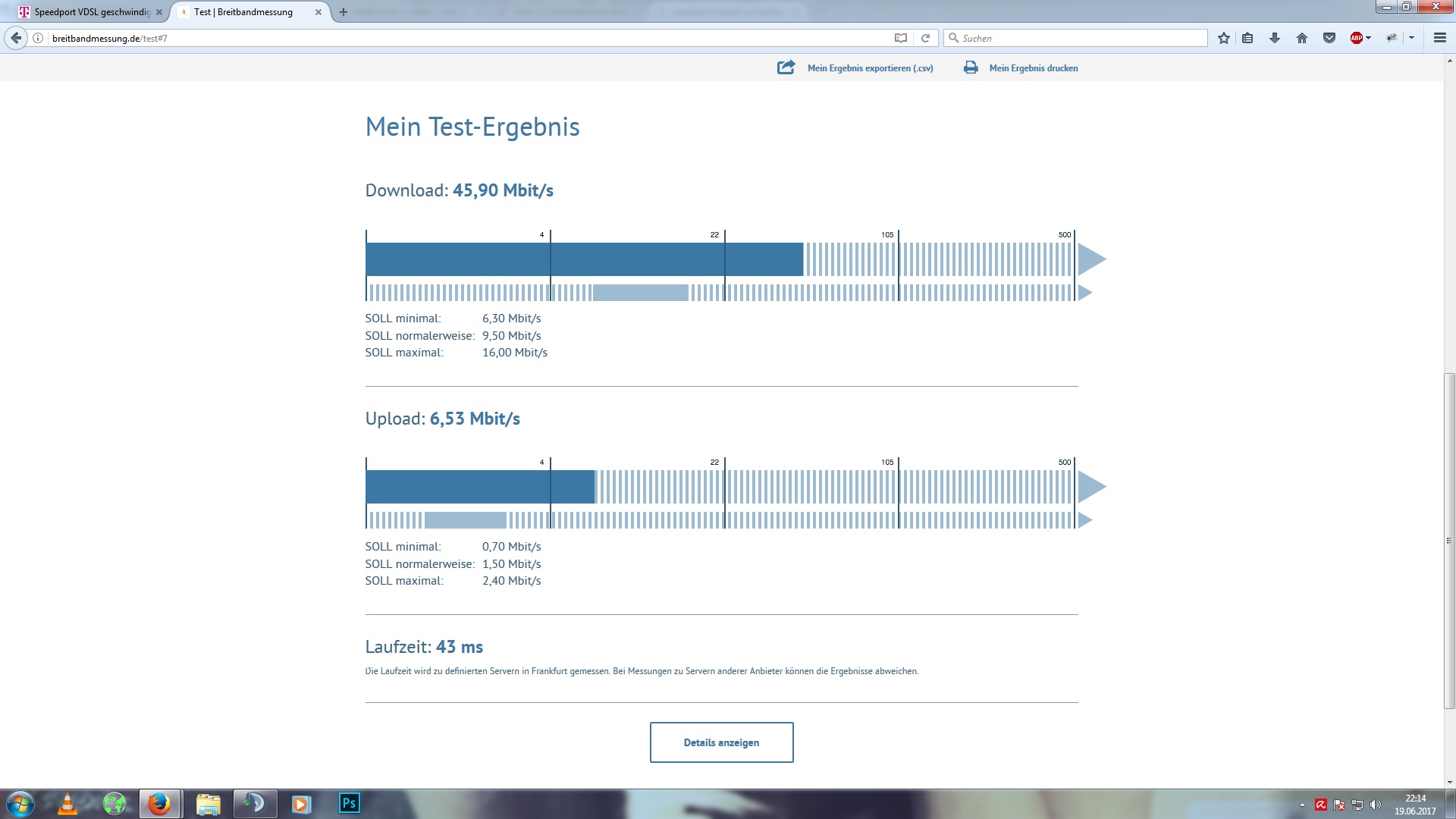

Wie schon gesagt geht es mir hier nicht um den Download sondern um die stabilität des Signals, damit die verbindung gleichmäßig gut ist und zu keinen Störungen kommt wie z.B High Ping oder abbrüche. Die Geschwindigkeit spielt hier ehrlich gesagt die geringere Rolle. Aktuell kommen die 50mbit an (was ich ja an downloads sehe).
